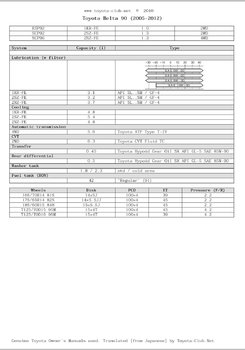

30 июля 20188 г Автор 1 час назад, fareastwood сказал: Земляк. Рабочая температура двигателя при исправной системе охлаждения постоянная, и летом она однозначно не выше. А теперь что касается масла. У тебя японская машина. В 2SZ-FE не предусмотрены масла ACEA A3. Только ILSAC GF-5 и только SAE 0W20. Из недорогих, хороших и доступных масел рекомендую KIXX G1, ZIC FE, S-Oil Dragon, X-OIL. Их можно найти в Хатаре, Гиперавто, Коравто и в Восточном ветре на 38 школе. Там подделок таких масел не бывает. Приветствую! Я бы попробовал Kixx G1 0w-20, но на форуме отзывы о нем не очень, то что оно шумное, звенит и ТД..

30 июля 20188 г FenixDv А я ведь про А5 ничего не писал, европейский ACEA A5 можно сказать очень схож с параметрами американо/азиатского ILSAC GF-5. Если ты про ZIC X9 5W30, то он далеко не A5, a A3, это уже совсем иное масло. Но на 5000 км нет никакого смысла лить такие масла. На твою машину HTHSa 0w20 хватит с лихвой.
30 июля 20188 г 21 минуту назад, fareastwood сказал: FenixDv А я ведь про А5 ничего не писал, европейский ACEA A5 можно сказать очень схож с параметрами американо/азиатского ILSAC GF-5. и то только по вязкости Х-30. А рекомендуемая в данный двигатель вязкость 20-ка, в допуске А5 насколько помню не бывает.
30 июля 20188 г FenixDv тебе любое API SN ILSAC GF-5 можно, боишься за жару, (какая там у вас в Хабаре после августа жара? ) залей 5W-30 из этих. 5W-30 API SN ILSAC GF-5 Аmsoil Signature Series Synthetic 5W-30 - лаб. анализ Eurol Evolence 5W-30 - лаб. анализ Idemitsu Zepro Touring 5W-30 - лаб. анализ Liqui Moly Special AA 5W-30 Liqui Moly Molygen 5W-30 Mobil1 x1 5W-30 - лаб. анализ Petro-Canada Supreme Synthetic 5W-30 API SN - лаб. анализ Petro-Canada Supreme 5W-30 API SN (черная канистра) - лаб. анализ Pennzoil Ultra 5W-30 API SN - лаб. анализ Pennzoil Ultra Platinum Full Synthetic 5W-30 API SN - лаб. анализ Profix 5W-30 API SN - лаб. анализ Kendall GT-1 High Performance Synthetic Blend Liquid Titanium 5W-30 Kixx G1 Dexos1 5W-30 - лаб. анализ Kixx G1 5W-30 API SN/CF - лаб. анализ SSU GXO 5W-30 API SN - лаб. анализ Татнефть Luxe 5W-30 - лаб. анализ Wolf Vitaltech 5W-30 ASIA-US API SN - лаб. анализ Hyundai Xteer Ultra GSL 5W-30 - лаб. анализ United Eco Elite 5W-30 - лаб. анализ ZIC X5 5W-30 API SN - лаб. анализ ZIC A 5W-30 API SN - лаб. анализ Если морально не готов лить низковязкие масла 0W-20 то и не лей их, а то будешь потом на иголках сидеть и сольешь раньше времени
