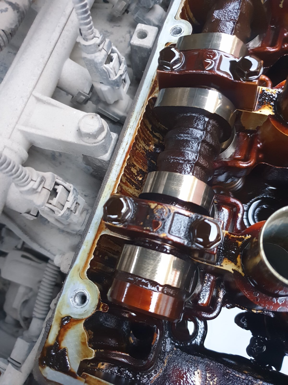

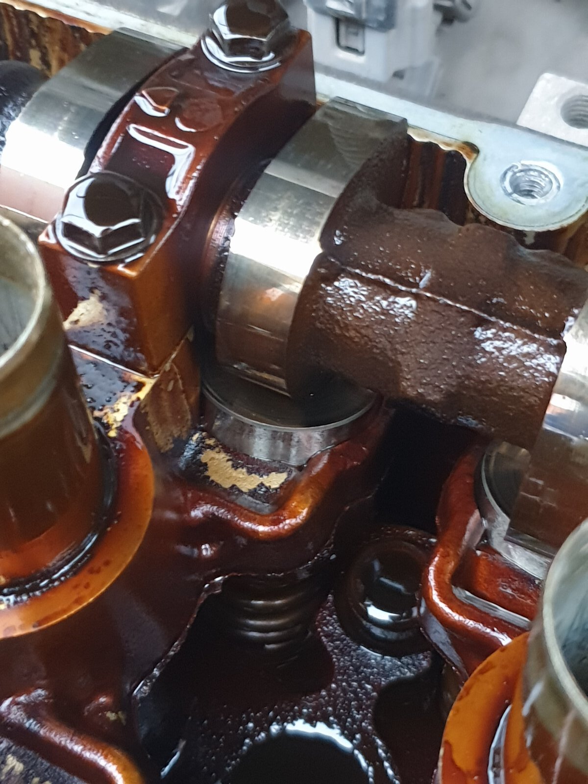

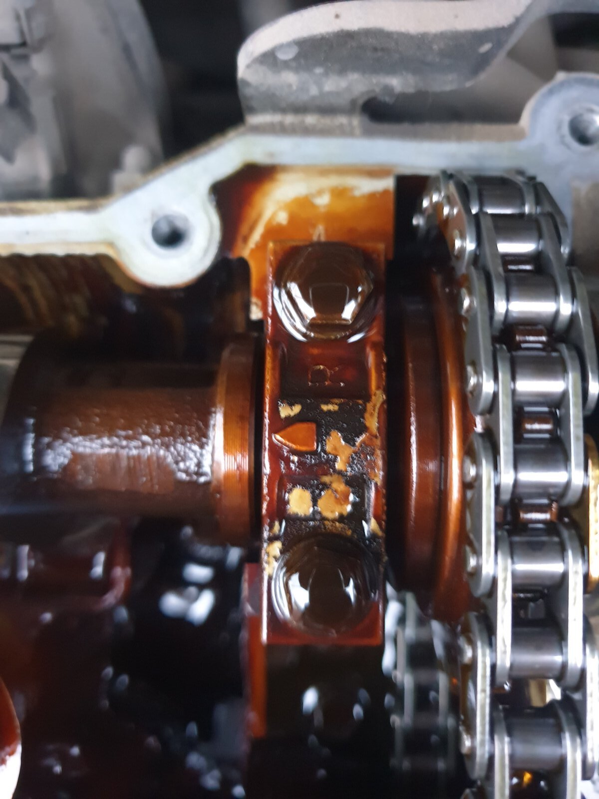

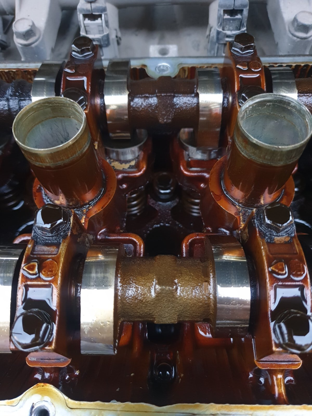

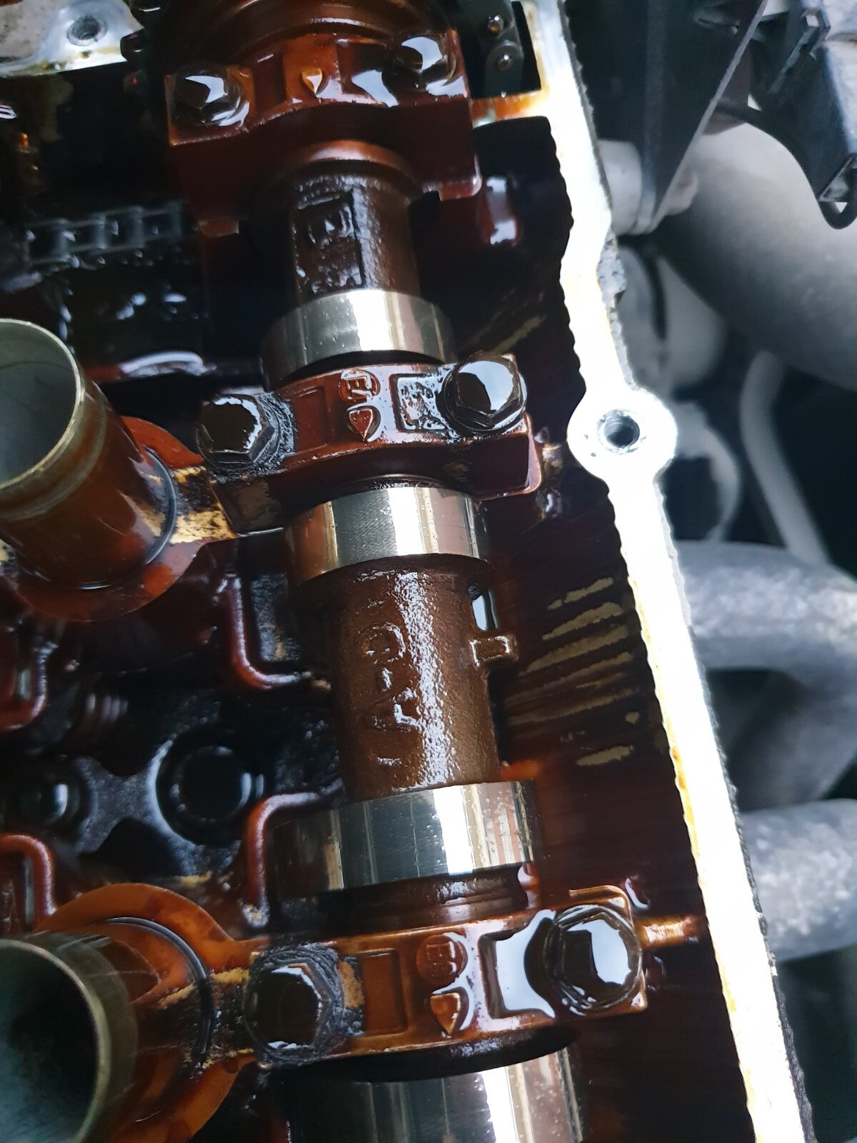

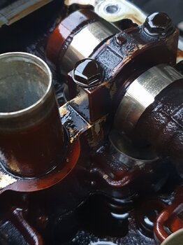

Очередное вскрытие клапанной крышки пробег 180 000км
На NGN NORD 5W30 откатал 45 000км.
Ниже приложу фото, смотрел внимательно и сравнивал прошлые фото и нынешний вид у капота. Частая смена масла ещё и с постоянными доливками дала положительный результат, под клапанной крышкой стало немного чище, но мыть и мыть ещё много чего есть.

НО, расхож масла стал огромным после перехода на NGN NORD 5W30 и увеличивался. Замену производил каждые 5 000 км пробега. По факту на 5к пробега уходило 8л норда = 3л. при замене и по 1л. долива каждые 1000км пробега. Самое интересное мотор не дымит ни на запуске после простоя не в движении, как часто это бывает при большом жоре масла. Так же и нет течи масла, мотор сухой.
Понимаю, что пора лезть в ЦПГ с таким расходом, но прям нет желания и времени. Почитал снова тему о NGN NORD 5W30 и по лабе там есть приписка: удовлетворяет требованиям 0W30. Может мотор уже подустал и ему такая "жижа" уже не по вкусу?! Да и стоимость НОРДа устремилась куда-то в небо.
 Долго думая и вспоминая, что на 5W40 такого дикого жора не было, решил на него и вернутся. Выбор остановил на Mobil1 FS x1 5W-40, по цене выходит даже дешевле НОРДа. Откатал 2000км с постоянным замером расход масла, и с каждым выдёргиванием щупа я понимал, что сделал правильный выбор. За 2000км пробега долил только 1л, да это не придел мечтаний, но всё-же лучше чем 1л на 1000км ))
Vitek72rus Подозреваю с новья дилер лил не мобил1 5-40, а мобил3000 5-40. Все что не мобил1 откровенно слабее и намного.
