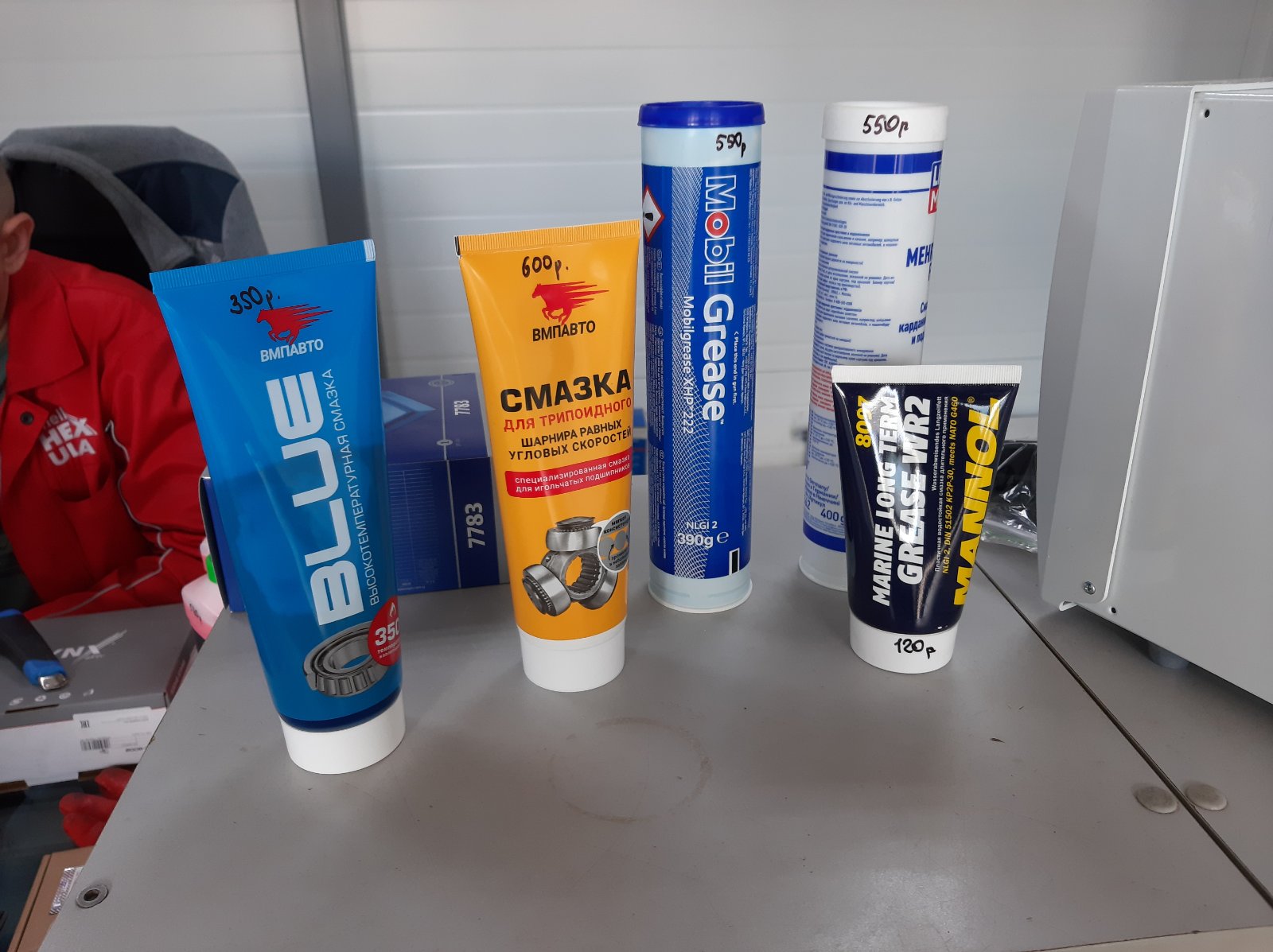

какой, из них хороший, для смазки подшипника рулевой рейки, руль, то шумит , то нет
