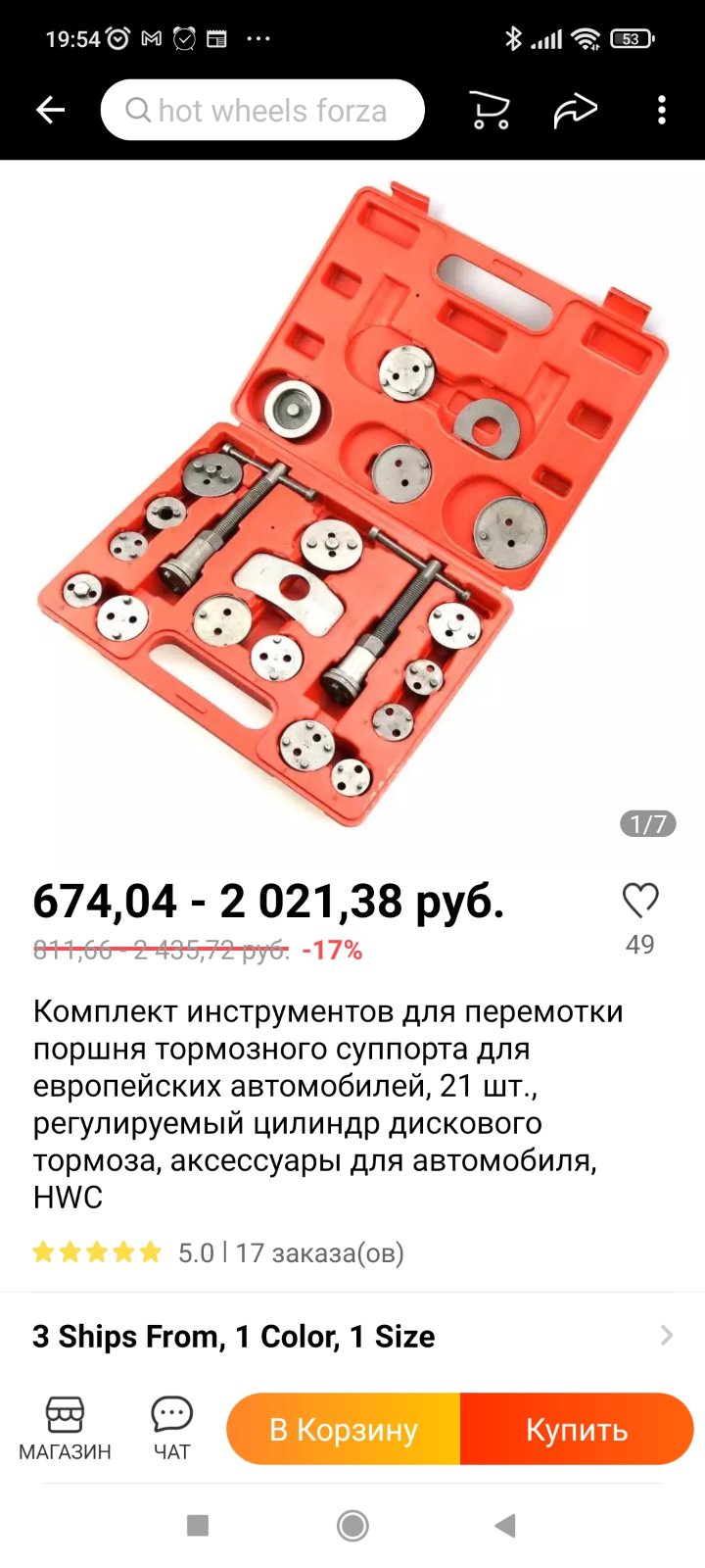

Для самоподжимных вкручивающихся поршней заднего суппорта (ATE, TRW) есть приспособы, и дело в шляпе. Надо было заранее это продумывать.

Да, знаю. Можно и утконосами закручивать, и мудрить самоделки, но луче всего приспособы. Благо относительно недорогая в эмексе ~ 700 руб. Можно и на алике но там почему-то дороже.

исламыч да еханые узкоглазые!:mad:на схеме элькаста цилиндр обычный,в ютубе глянул-точно,на рио4 винтовой,народ ключами от болгарки крутит. Заказал уже универсальную приспособу,весной эту дрянь кореянскую одолею:blush:

У меня на Рио сзади барабаны. На другой ,не Киа, дисковые. Тоже , используя приспособу для утапливания, вкручиваю и одновременно,утапливаю поршни. Если пыльник
 цепляется за поршень и пытается провернуться вместе с ним, брызгаю на него силиконовой смазкой, чтобы отлип от поршня. И, да , резьба разная и левая и правая
Screenshot_2021-11-07-19-54-07-033_com.alibaba.aliexpresshd.thumb.jpg.f3bdee558be91a6b5032f1190435e5d6.jpg
У меня есть похожий набор Автодело , только с одним прессом. Там где левая резьба, просто давлю и кручу
