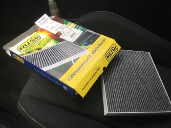

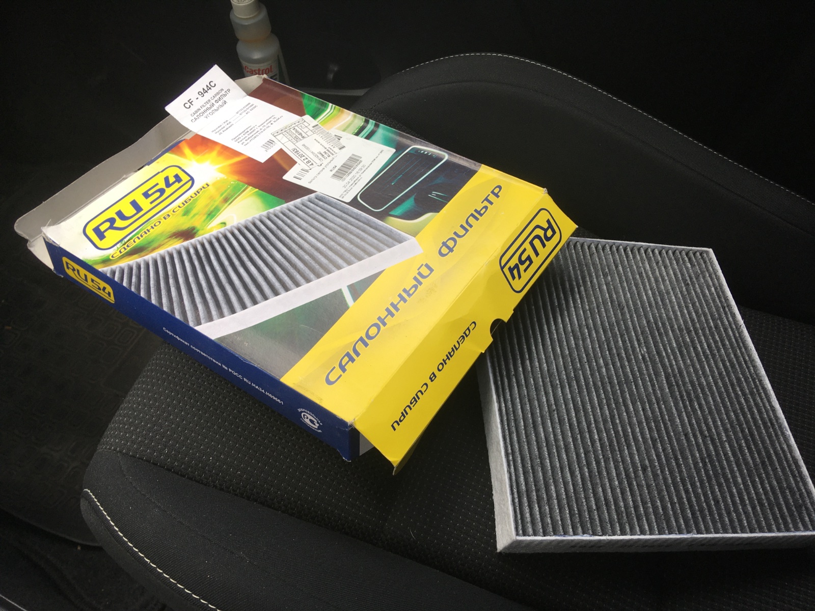

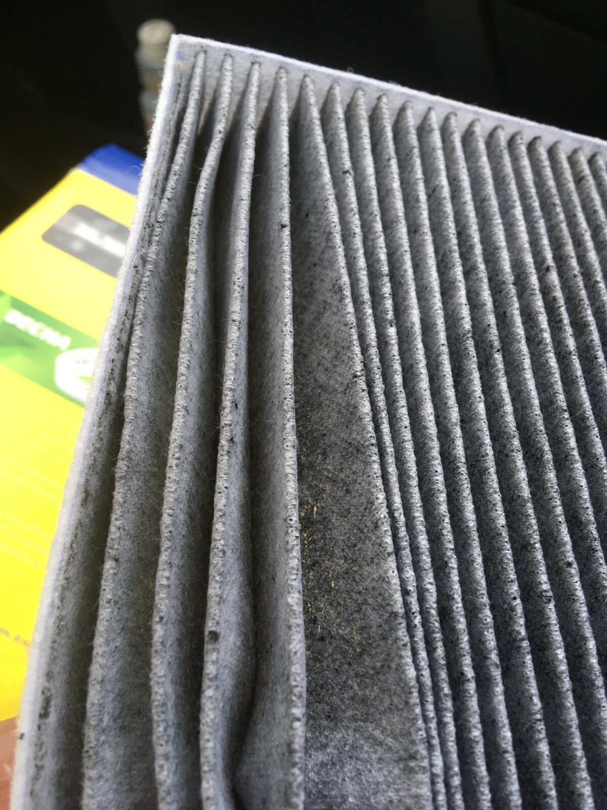

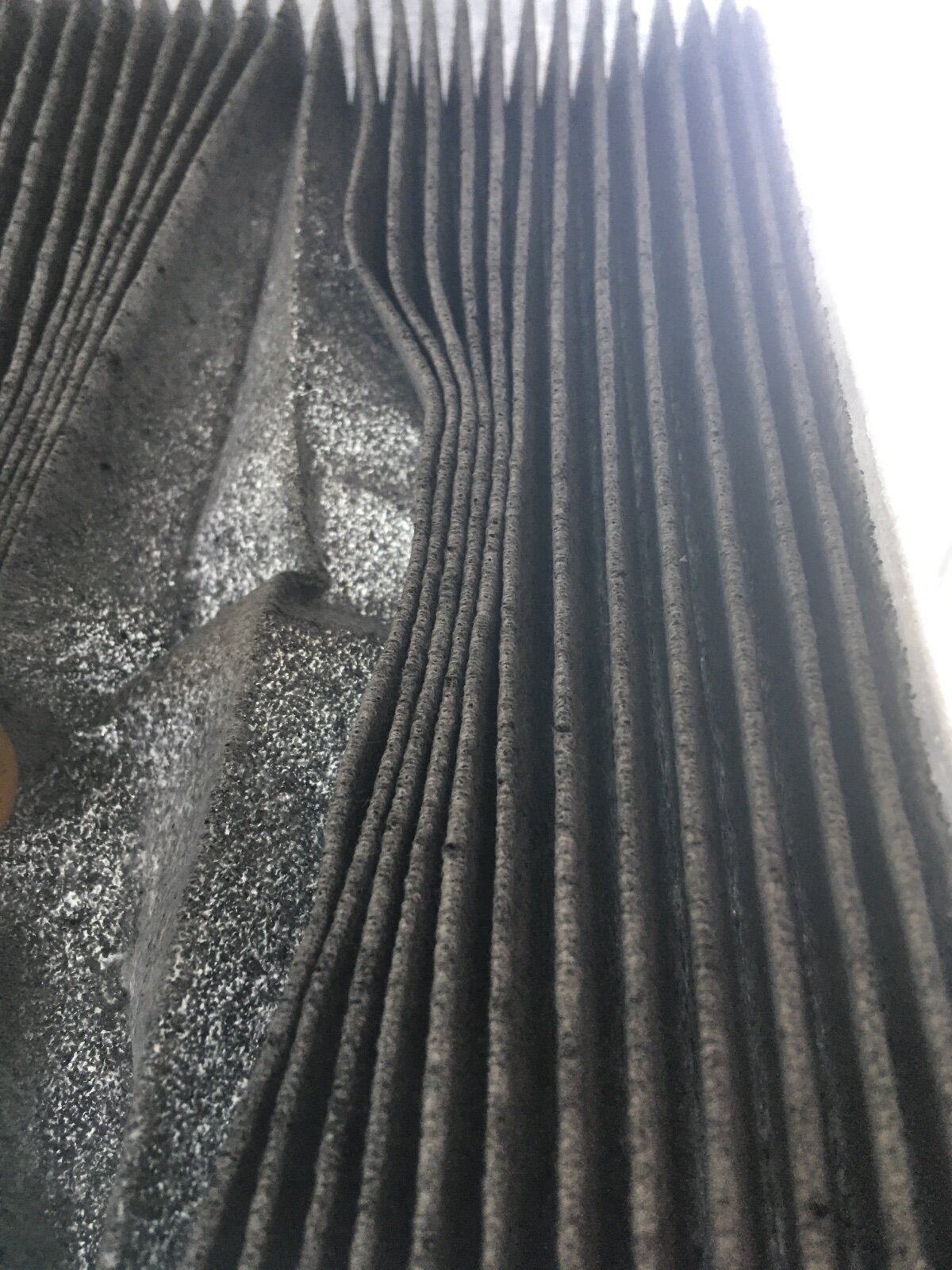

Rev42 угольные брал? я на рио и на этом катаю, претензий нет
исламыч Да , угольный , что то совсем прозрачный , не впечатлил (  на другие фильтроны беру по цене одинаково , но получше вроде . А ещё хуже это я marshal взял так он хотя бы 250 стоил , рециркуляцию только и успеваю тыкать ))

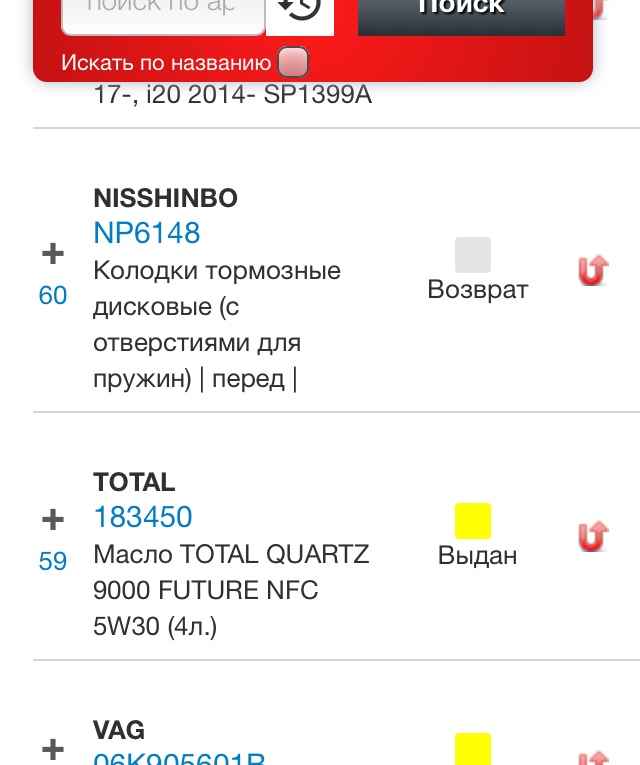

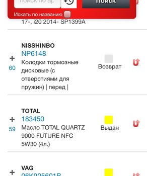

Ещё nbk колодки брал , по каталогу с отверстиями , по факту без , пришлось отказаться , представитель сказал должны исправить . Сейчас масло надо брать что то на 0w20 смотрю , может кто что посоветует ? Или на 5W-30 остаться ?
Изменено пользователем Rev42
Rev42  ну не знаю,мне понравился, меняю раз в год, то что было с завода, небо и земля)

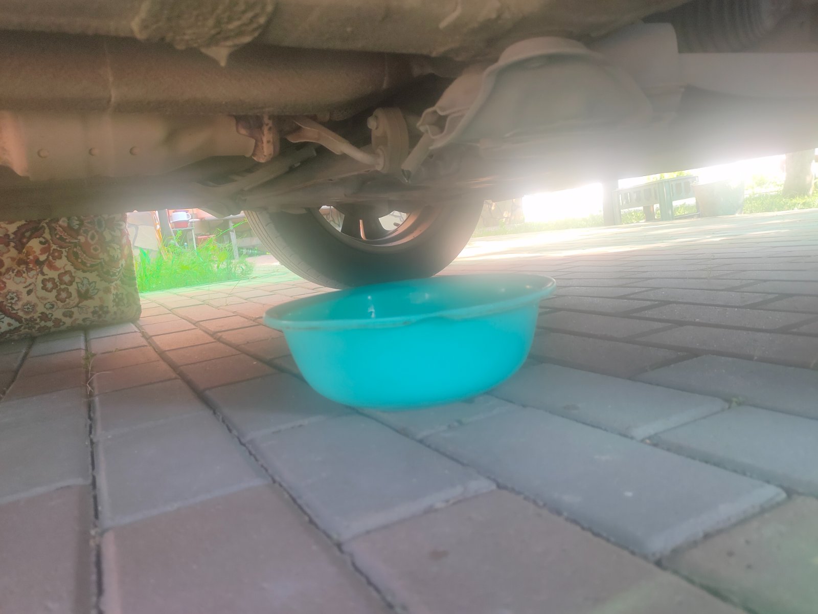

Кто нибудь в курсе, где идёт слив конденсата с кондиционера?
На пред авто трубка была под днищем, когда кондей работал, довольно таки сильно конденсат шел т.е посла стоянки лужа всегда была.
Kalinidos всё там же, под днищем, ищи сосочек:sarcastic:
Евген 48 в такую жару, лучше порадовать вкусовые сосочки :sarcastic:
Kalinidos у меня вот где сосочек:sarcastic:
Евген 48 нужно будет глянуть на медни, а то может там их два сразу :blum1:

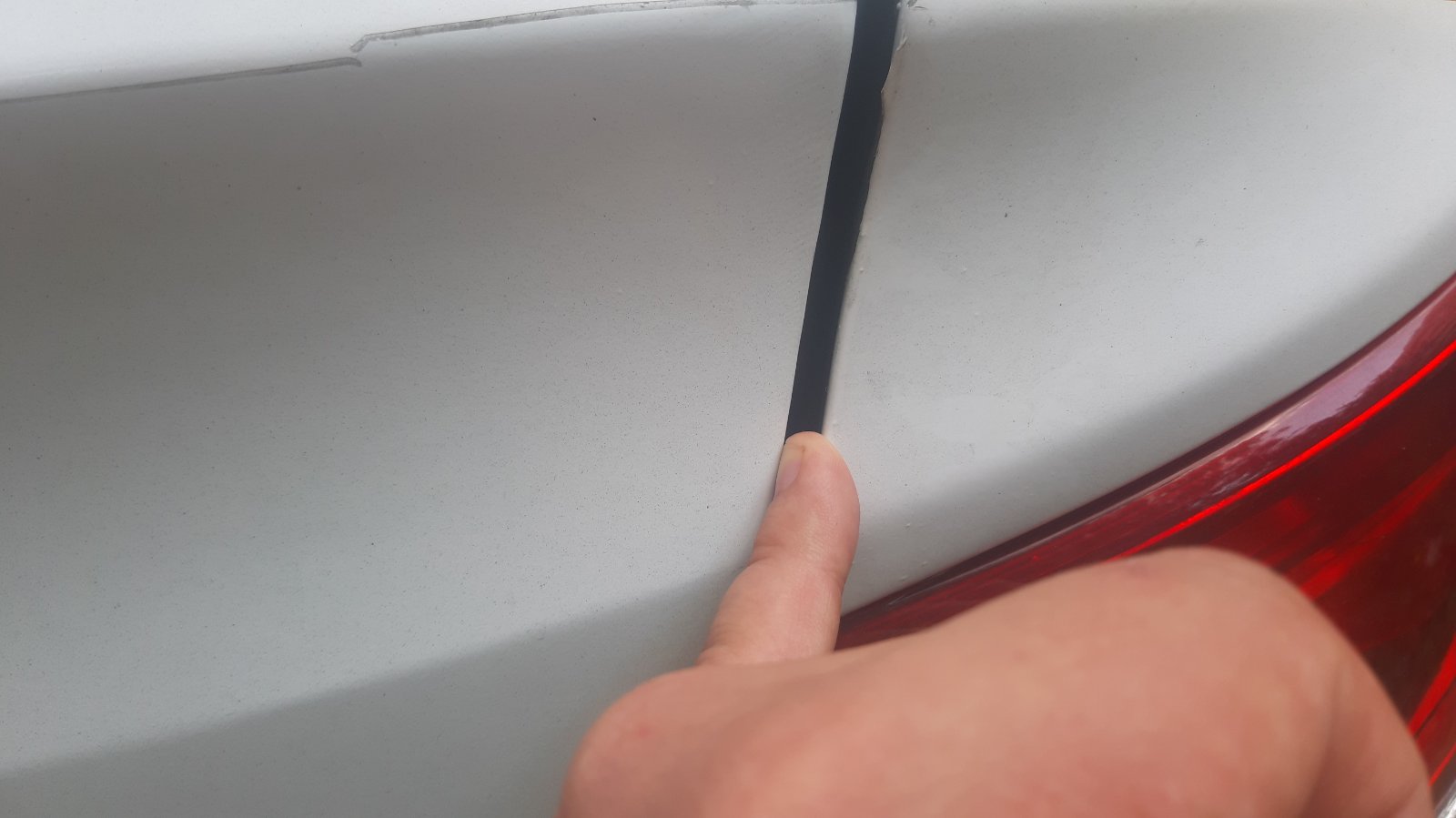

Сосед сегодня купил б/у Солярис, по его мнению совсем не бит:hi:
7 минут назад, Kalinidos сказал:
А справа зазор какой? Не сфотал?
Роман 73
А справа зазора нет:D
Только что, Евген 48 сказал:
Роман 73
  Скрыть содержимое
Тогда точно не бит)))
Роман 73 пожалуйста :Cherna-facepalm:
Там задняя крышка и задние стойки с такой коркой, каждый апельсин позавидует)
Kalinidos а если ещё корыто глянуть:sarcastic:
Kalinidos давай фотки горловины и пробега:D
