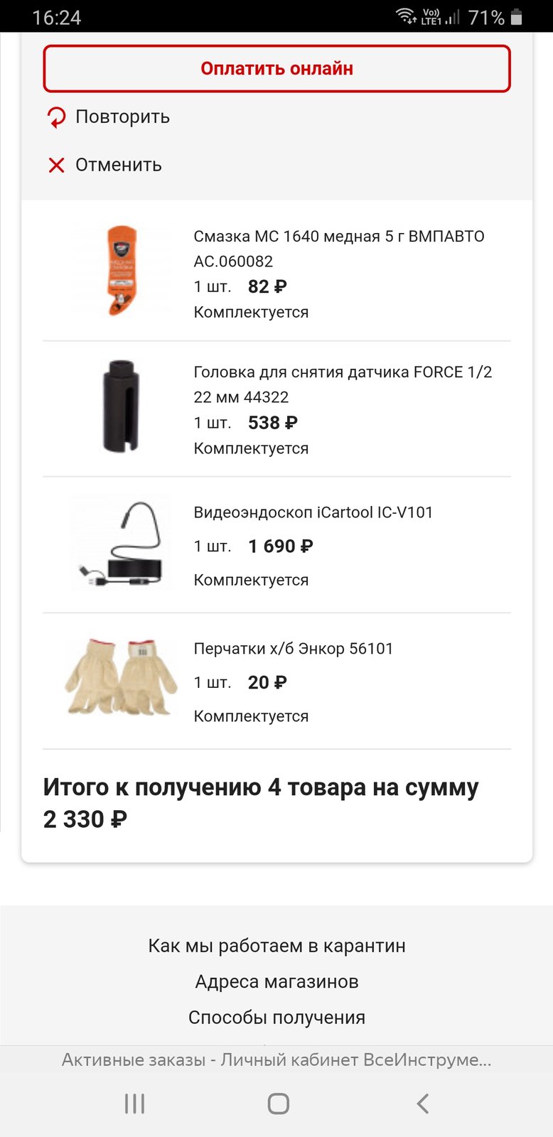

Посмотреть эндоскопом у нас в деревне от 1800-2200, в итоге заказал такой комплект:
