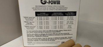

исламыч Дед Юрьевич
Вот и пришла платина:dance2:
Померил сопротивление, разброс от 10,6 до 11,5 кОм, что в допуске.
Сравнил с 1578, наш размерчик.
Цена у каждого своя, но если учесть одну замену данных свеч с заменой двух комплектов простых 1578, очень даже выгодно тем, кто меняет на СТО, да и самому меньше лазить, да Сашок:sarcastic:

7 часов назад, Евген 48 сказал:
исламыч Дед Юрьевич
