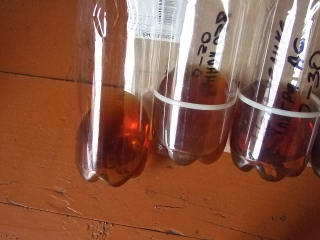

Хоть беги в Емех и заказывай литрушку для тестов, как раз на следующей неделе обещают -20-22 :)
18 минут назад, DRON 33 сказал:
ivan90 не выдержал , слил ? Правильно , нервы дороже :)
да, слил, но мутность тут не на первом месте...хотя странно видеть это при околонулевой.
п.с. отогрел и выставил обратно..веду наблюдение:DD

время 15-00, уличная минус 1, утром было примерно минус 13. Вроде отходит, но медленно, кстати дексосовый кикс подавал признаки мутности, лукавый же красава..держится.
С лева бутыль татнефти отогретый ранее утром в домашних.
Так если ваше не мутнеет, тогда резонный вопрос почему..в теории же должно либо вся татнефть 0-30 мутные, либо нет.
ivan90 при -8C,  тн помутнела, лук люкс нет, на gf5 нет масел чтоб сравнить
Изменено пользователем ss333

при каком минусе мутнела я хз.
Я же про то, что не отходит эта мутность при повышении температуры. Коли её собратья стали прозрачными при повышении, ТН же осталась мутной. На данный момент уличная минус 1(минералка в бутылке не мёрзнет) и держится эта температура более суток, татнефть так и не вернулась к прозрачности(фото выше).
п.с. если все ранее пользованные масла ведут себя традиционно, то поведение татнефти смахивает на прибалтийский синдром, ну очень неохотно и медленно, да и температуру хочет плюсовую. Имеем масло не традиционного поведения\ориентации:DD
ivan90 есть тема обводнения масла
Оставлял на ночь банки с открытой крышкой - подышать, банки брал сухими для теста,на балконе +4C масло стало прозрачным
21 минуту назад, ss333 сказал:
мне добавить нечего, конкуренты "отошли" много ранее(смотрим тему) и при минусе, а татнефть только что, дневная уличная превысила ноль.
