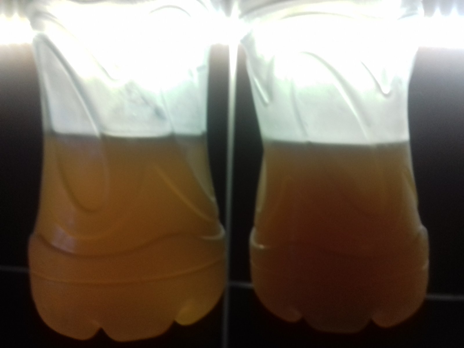

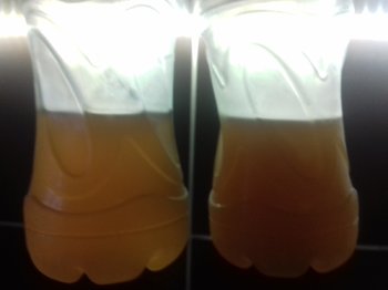

А Татнефть 5в30 так же себя ведет?
Еще бы для чистоты эксперимента "остудить" Лукойл Дженезис Глайдтек 5в30, Тойота 5в30 API SN (жестебанка) - эти масла все на одинаковом пакете присадок.
учитывая, что в 0в30 модификатора вязкости будет поболее, чем в 5в30 - может это он (модификатор) так себя ведет? Если замутнеют 5в30 - значит есть вариант, что это пакет присадок так себя ведет.
Изменено пользователем a-ha
Щас кинул их в морозилку холодильника и выставил макс (макс холод)на холодильнике. Через несколько часов выложу новые фото). Масел дороже 800руб  за 4л у меня нет). Муж сестры сегодня купил на рынке мицуписи 0w30. Даст мне 100грам.
Изменено пользователем motostalin

2 часа назад, motostalin сказал:
Говорят что при минус 8 мутнеет. И да немного мутность у тата есть. Но на текучесть это не повлияло.
Скорее всего это из-за недостаточной гидрогенизации, возможно не все то нужное количество парафинов прореагировало.
У меня Luxe 0-30 сейчас стало хуже проворачивать после 2300км , на дизеле это очень чувствуется, когда масло густое. В следующую замену залью второе масло только 5-30, что в вашем эксперименте, примерно через 700км. Или узлук 0-40 для сравнения.
Розовые очки у меня слетели.
Изменено пользователем industrymerkil
1 час назад, a-ha сказал:
Так я про 5в30 выше постил, нулевка у Ивана. Мерзнут ли также как эти ACEA А1/А5&GF-5?
При минус 15. Помутннение одинаковое. Тат течет в разы бодрее.

вот прям любопытство раздирает по поводу "рыночной мицуписи"!  :D - обязательно заморозьте!!!
Я ему говорил - как об стену горохом)
