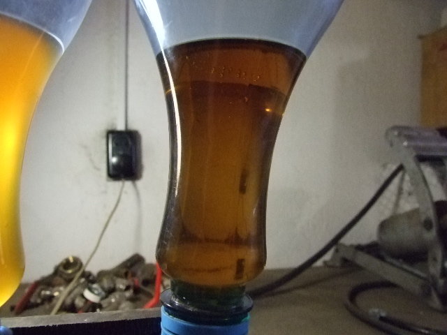

19 декабря 20187 г 22 часа назад, evalar сказал: И что из этого следует??? У масел цвет разный?! так лукойл на фото полусинь и содержит минералку до 50%, а татнефть синтетика vhvi . Логичнее было бы наоборот, лукавый муть, татнефть прозрачная, или у татнефти такая плохая vhvi?
19 декабря 20187 г ivan90 все дело, имхо, надеюсь меня поправят,могу ошибаться, в особом PPD для масел GF-5 Изменено 19 декабря 20187 г пользователем ss333
19 декабря 20187 г 29 минут назад, ss333 сказал: ivan90 все дело, имхо, надеюсь меня поправят,могу ошибаться, в особом PPD для масел GF-5 расшифруйте п.с. так яж с илсаками и сравниваю.
19 декабря 20187 г ivan90 пурпойнт депресант в маслах в ILSAC GF5 применяется другого типа, не как в рецептах ACEA A1/А5/А3

19 декабря 20187 г 2 часа назад, ss333 сказал: ivan90 пурпойнт депресант в маслах в ILSAC GF5 применяется другого типа, не как в рецептах ACEA A1/А5/А3 Спойлер поверим комментариям в тестах про названные далее масла, получим возможно один пакет от инфениум но разных производителей базового татнефт люкс 5-30 и илсак от лукойла п.с. логично предположить о более качественной лукойловской, просто первый вывод напрашивается кто мутный тот хуже.
20 декабря 20187 г В 19.12.2018 в 11:48, ss333 сказал: пурпойнт депресант в маслах в ILSAC GF5 применяется другого типа, не как в рецептах ACEA A1/А5/А3 Скорее всего это татовская присадка, собственная. Поэтому мутнеет так, Тойота 5-30 не мутнеет. У таты это не инфиниум. Может жаба задушила покупать на стороне.
