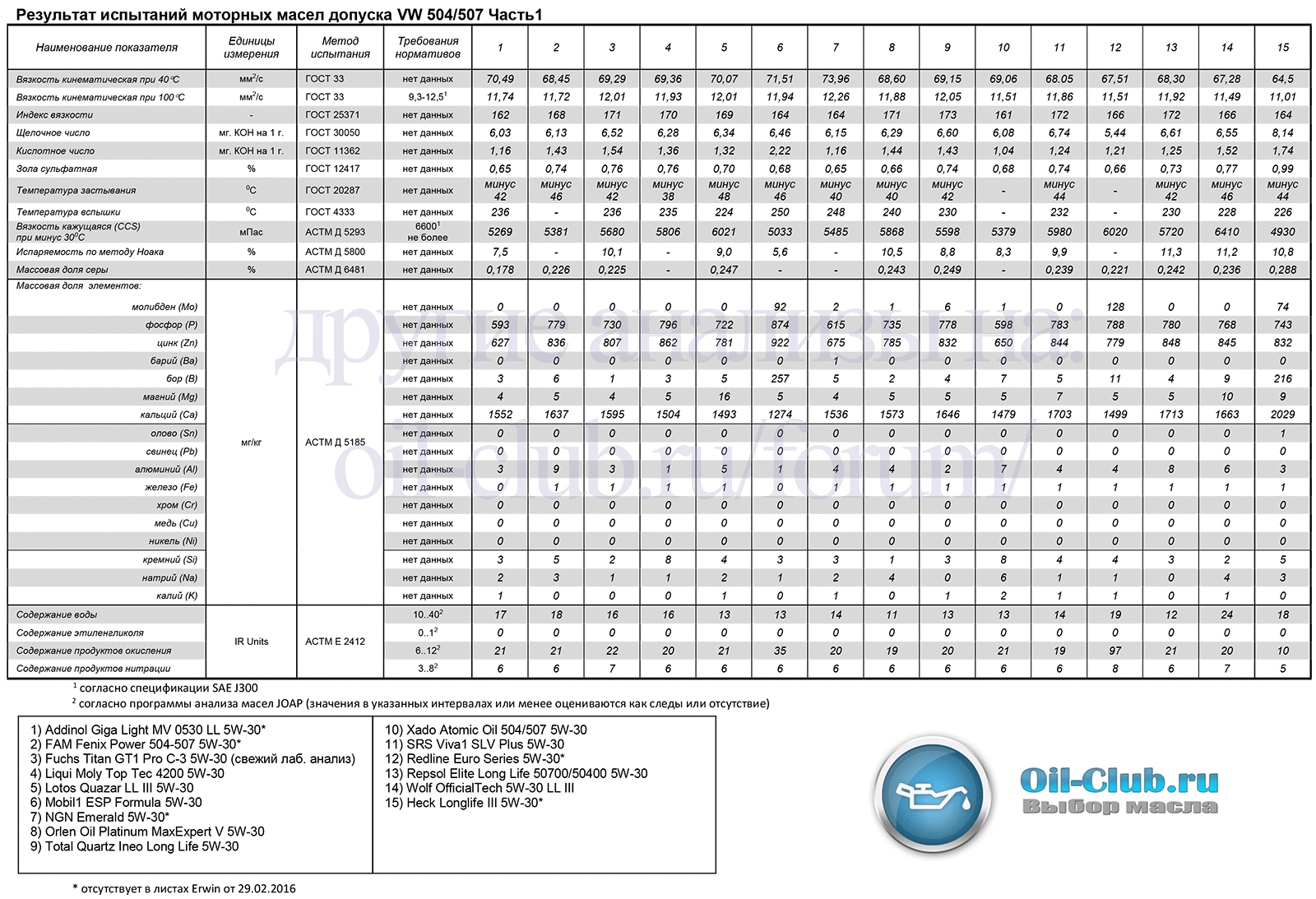

1 час назад, 08p2302 сказал:
Вот такое письмо от завода нашёл. Что то там про ПАО и Эсетры
анализ свежего нужен полный в том же УРЦ со спектром ик, по окислению в этой отработке там эстеров нет, это улучшайзер дает окисление 20-21.
Можно посмотреть список 504/507 масел здесь.
Масла с эстерами это под номером 6 и 12 (окисление видите повышенное 35 и 92...).
1 час назад, torcon сказал:
У этого масла почти 30 это ближе к 35 под № 6 чем к 20-21 у остальных, ну конечно не 92 как в № 12.
А вообще убедили, сейчас денег подсоберу и отправлю свежее на анализ, я так понял он чуть более 5 стоить будет.
Изменено пользователем 08p2302
Да они этот сложноэфировый "улучшайзер" также эстерами считают. Дело в терминологии.
Просто дело в том что это отработка, в ней повысилось окисление где то на +10. А в свежем масле Suprotec Atomium как раз будет как у всех масел в таблице 20-21. :)
1 час назад, Dimmy сказал:
ну да.
Мы тоже раньше эти улучшайзеры за эстеры принимали.И гордились этими маслами:)
http://www.oil-club.ru/forum/topic/8334-elf-solaris-fe-5w-30-svezhee/?page=9
Как всё меняется со временем.....
