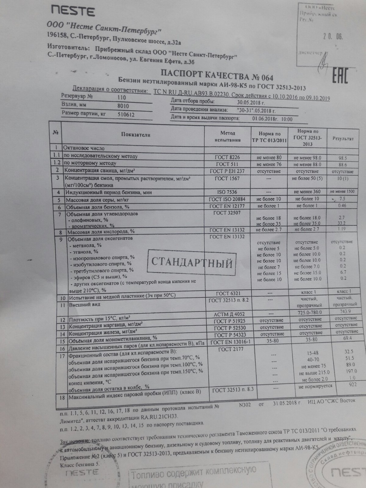

24 мая 20188 г Автор Мое впечатления о этих АЗС в целом положительное. Продолжительное время использовал 95 бензин с этой сети, каких-то нареканий не было за исключением одной АЗС, где ощущался "затуп" после заправки (после на этой АЗС провели ремонт с заменой емкостей, проблема вновь не проявлялась). Для начала ветки предлагаю обсудить паспорт на 98 бензин взятый на АЗС № 511 Neste Германа 24.05.2018г. Изменено 24 мая 20188 г пользователем k1ran

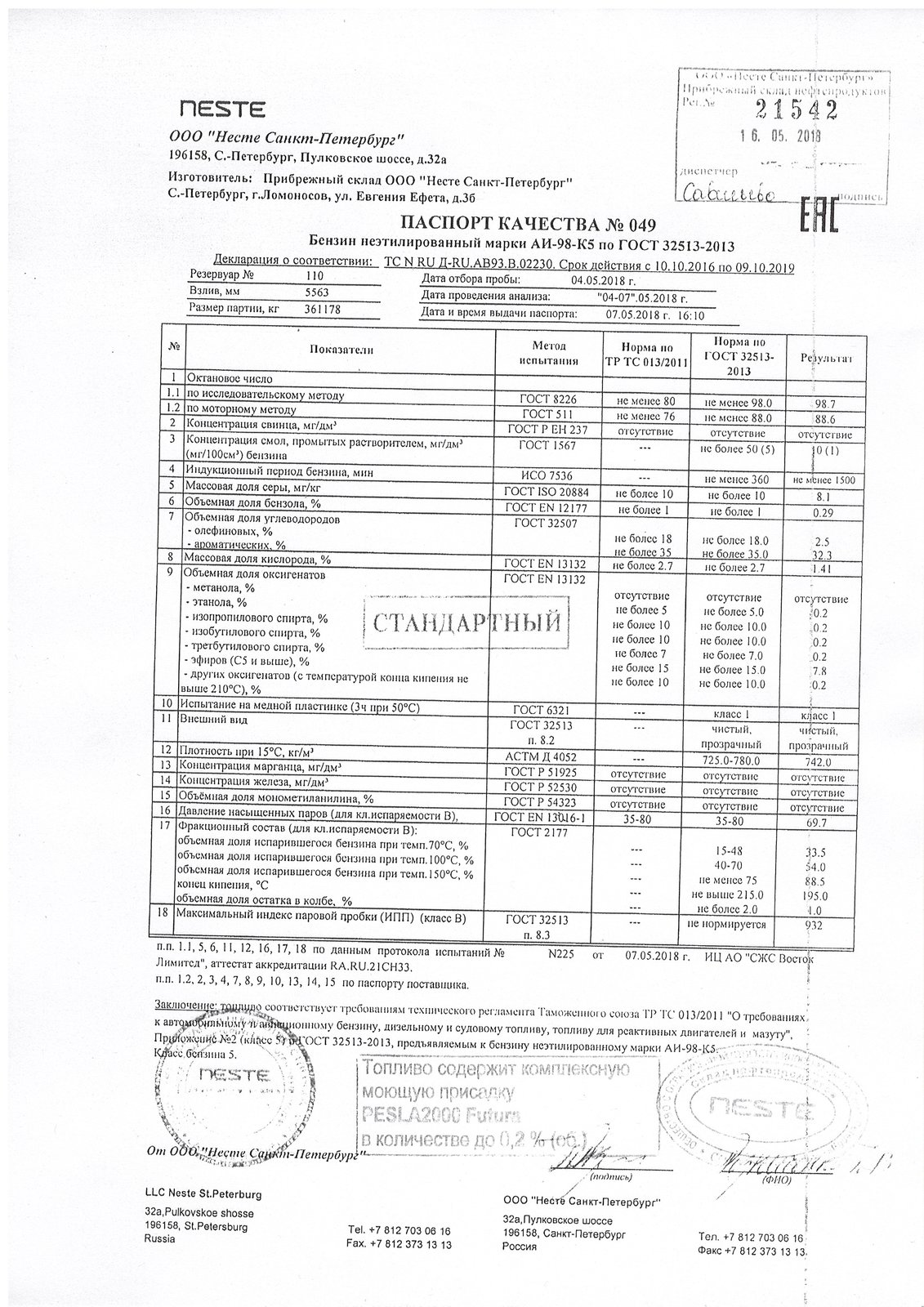

23 июня 20188 г Автор В 25.05.2018 в 07:43, Damagr сказал: А на ДТ нет паспорта? Интересно взглянуть Привет, у меня не дизельный автомобиль, но при заправке вчера попросил паспорт на ДТ (см. приложение). Будет здорово если прокомментируешь. Свежий паспорт на 98-й Изменено 23 июня 20188 г пользователем k1ran
23 июня 20188 г Автор 5 минут назад, k1ran сказал: Привет, у меня не дизельный автомобиль, но при заправке вчера попросил паспорт на ДТ (см. приложение). Будет здорово если прокомментируешь. Свежий паспорт на 98-й Из интересного на что обратил внимание, производителем топлива на паспортах Neste указывается Прибрежный склад расположенный в Ломоносове с 1999 года (около нового порта Бронка). То есть выходит невозможно сказать с какого НПЗ выходит то или иное топливо? Изменено 23 июня 20188 г пользователем k1ran
24 июня 20188 г В 23.06.2018 в 13:12, k1ran сказал: Привет, у меня не дизельный автомобиль, но при заправке вчера попросил паспорт на ДТ (см. приложение). Будет здорово если прокомментируешь. Я не эксперт, могу сравнить с тем ДТ, которое я заливаю. Цетановое число для летнего топлива могло бы быть чуть повыше, вчера залил с ЦЧ 56. Серы немало (чем больше, тем хуже для современного двигателя и экологии), но при этом смазывающая способность не самая выдающаяся. Опять же для сравнения - в заправленном вчера Танеко серы менее 3.0, смазка 370. На мой взгляд вполне твёрдый середнячок, можно спокойно лить и не заморачиваться. Посмотрел кстати на днях паспорт на Шелле, выглядело похуже. Но это в Москве, про питерское не скажу. Изменено 24 июня 20188 г пользователем Damagr

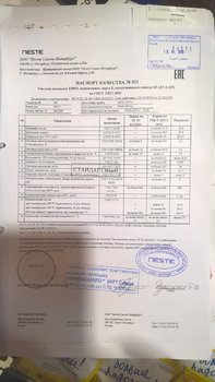

14 декабря 20187 г Сегодня на АЗС Лукойл обнаружил паспорт на ДТ Neste. Заправляться не стал. Думаю то же самое , что на АЗС Neste продают, тот же резервуар 109. Изменено 14 декабря 20187 г пользователем Игорь Лахта

16 декабря 20187 г 4 часа назад, K-TOWN сказал: мне всегда интересно было,зачем люди едут на Несте с их ценами заоблачными?Обычные перекупы Зачем-зачем... за волшебной присадкой Futura к вашему киришскому топливу.) Вчера криво прицепил паспорт на ДТ Neste, исправляюсь: Изменено 16 декабря 20187 г пользователем Игорь Лахта

11 апреля 20197 г Межсезонное ДТ Neste по цене 47.49 руб. в Приморском р-не СПб. ЦЧ и плотность хорошо, остальные показатели унылые. Моющая присадка в наличие. Заправил 75 л, езжу, разницы с Лукойлом не замечаю.
