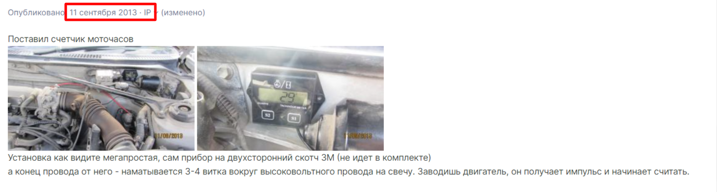

Отчеты об установке датчика моточасов:
Датчик моточасов работающий от вибрации - fareastwood
Датчик моточасов работающий на любом моторе от вибрации - torcon (батарейки хватает на 4ре года - она не меняется, залито сургучем.)
Датчик моточасов с ebay torcon
Датчик моточасов который активируется от вибрации (для дизельных авто у которых нет ВВ провода)
(если кто постил отчет напомните прямо в теме ссылку я сюда добавлю)

друзья у меня был датчик моточасов такого типа, батарейка несменная, он проработал 8 лет и до сих пор пашет.
Замена-масла-по-моточасам-Страница-41-Моторные-масла-ОБЩАЯ-Форум-oil-club-ru-Выбор-моторных-масел-трансмиссионных-жидкостей-антифризов-топлива-смазок-Форум-экспертов-и-любителей-.png
Не парьтесь, на моем датчике сейчас производитель пишет 3 года работы, но я думаю гораздо больше... Там батарея скорее всего побольше, а экран ЖК не жрущий и включается только во время работы двигателя...
купил такой же. а если на провод катушки намотать? У меня прибор уже со съемной батареей.
