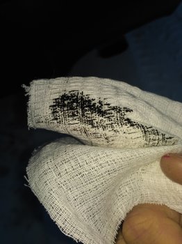

7 ноября 20188 г 2 минуты назад, Baronzzz сказал: Вадим_69 Нашел у себя в городе Petro Canada 5w30 4л за 1700, вроде как офф.Смущает цена такого масла... или оно раньше было не плохим ? PETRO-CANADA SUPREME SYNTETIC 0w30 (1л) синт 470,00 руб. шт PETRO-CANADA SUPREME SYNTETIC 5w30 (1л) синт 470,00 руб. шт PETRO-CANADA SUPREME SYNTETIC 5w30 (4л) синт 1 770,00 руб. шт Петро этой вы ничего не отмоете , это илсак , щелочное низкое , мало кальция . Хотя маслом вообще сложно что то отмыть , это наглядно показали эксперементы

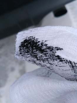

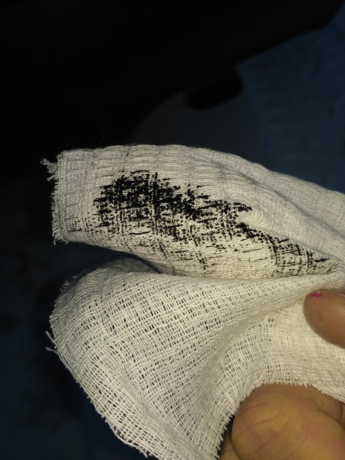

8 ноября 20188 г Автор 14 часов назад, Projector сказал: Я блин наоборот в первую обращаю внимание на глушак , постоянно всем в глушак пальцы засовываю ( имею ввиду имеет глушак автомобиля ) если серая пыль сухая, то мотор отличный , если черная и сухая тоже зачет , если много черной сажи но сухой , пора делать диагностику , если много черной сажи с намеком на масленнистость , то можно не делать диагностику ( скорее всего через некоторое время пойдет синий дым , такие авто видны в потоке , если они педалируют , у них виден черный дырок из трубы , это я про бензиновые моторы ) , вряд ли помогут промывки , либо ремонт мотора , либо продажа авто Вот, что живет у меня в глушаке. Поездка до работы и остановка и фактически моментальный замер. Сухо, даже конденсата (влаги) нет.
