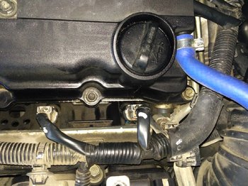

1. Потеет клапанная в районе 4 свечи т. Е. Стыки крышки и головки.
2. На внутренней стороне пробки маслозаливной образуется белая *рень. См. Фото.
Подскажите куда копать?
12 минут назад, Baronzzz сказал:
1. Смотреть клапан PCV или саму прокладку КК
2. Ничего страшного. Конденсат. Обычная история зимой для масел, содержащих сколь-нибудь ПАО. См. по поиску "сметана на щупе" на форуме...
14 часов назад, Вадим_69 сказал:
PCV менял, пол года-год назад.
Клапанную чуть раньше, может проблема в моменте затяжки?
16 минут назад, Baronzzz сказал:
да это из под заливной потеет , резинка подсохла

4 минуты назад, Новосиб сказал:
да это из под заливной потеет , резинка под сохла
Тоже так думал, менял.
Что интересно, в свечных масла нет. Но на разъёме 4 катушки легкий налет масла, вот откуда?

1 минуту назад, Baronzzz сказал:
Что интересно, в свечных масла нет. Но на разъёме катушки легкий налет масла, вот откуда?
может вентиляция картера забита и давит
3 минуты назад, Baronzzz сказал:
прокладку надо оригинал поставить.
3 часа назад, Новосиб сказал:
Может, а как проверить?
2 минуты назад, Baronzzz сказал:
надо обследовать , приятель в камри это масло пару раз заливал , вторую заливку слил быстро , в мазута на щупу превратилось .
