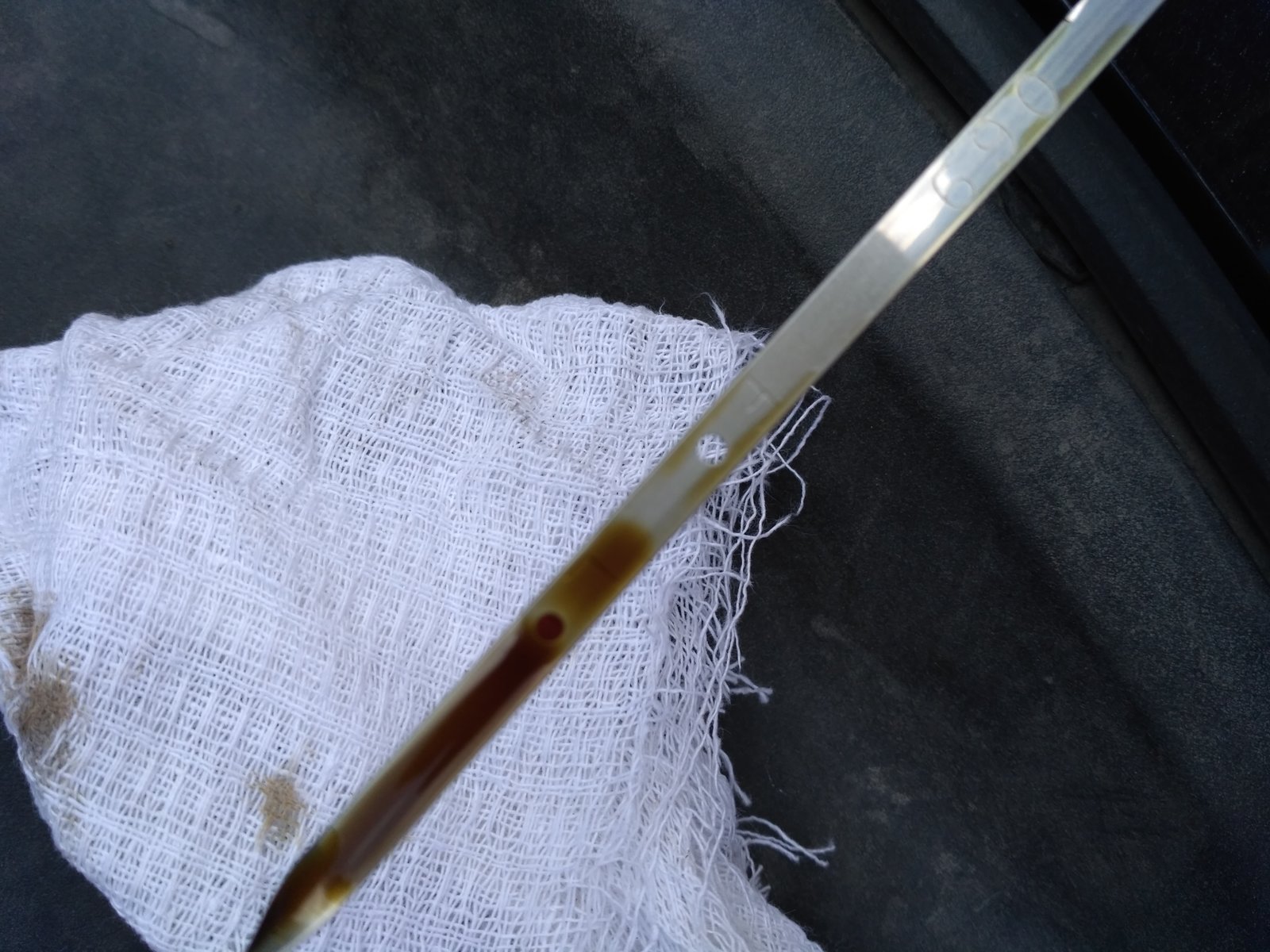

На данный момент (67120 км.) залил Motul 0w30 ECO-nergy. Чувствую что масло так же уходит, объективно сложно сказать какой расход, проехал только 200 км, ушло по щупу, примерно 1-2мм.
Озадачился. Масла под машиной нет, после прогрева на прогазовке (до 3000 об\м) если приложить тряпку влага и сажа.
Дополнительно на фото.
Вопрос, читал что может быть такое что, не подходит масло фирма производитель и\или вязкость. При моих условиях, посоветуйте какое масло лучше залить, планирую через 1000 км заменить на свежее (промыть маслом так сказать).

Клапан EGR загаженный в этих моторах - обычная история. Отсюда мотор быстро "убивает" масло.
Оригинал Mitsubishi - очень слабое масло как по базе, так и по присадкам. Угарает у многих - обычная история. После 4 тыс. км города масло мёртвое... У ВСЕХ. Для него в этом моторе - потолок....
В вашем режиме и климате надо лить 0W-20 круглогодично. Полный список здесь...
Минимальный износ в таком режиме этот мотор показывает на 0W-20 Idemitsu Zepro. А вот с 0W-30 Motul у меня самый плохой анализ из всех масел.
3000 км (~170 мч) на 0W-30 Motul Eco-Nergy
4000 км (200 мч) на 0W-20 Idemitsu Zepro
После зимы рекомендую обязательно чистить топливную присадками в бак Pro-Tec Fuel Line Cleaner (P1101) или KYK Engine System Recovery (63017). Кстати, P1101 хорошо убирает конденсат и влагу из топливной системы. Также можно почистить мотор от шлама "мягкой" 200-км промывкой LM1990 перед сменой масла. В качестве профилактики от залегания колец можно использовать 10-минутки типа PRO-TEC Engine Flush (P1001) или Mitsubishi Shumma (в свечные колодцы). Думаю, эти меры должны помочь...
P.S. То, что мотор надо слегка почистить - видно по цвету масла на щупе после 200 км...
P.P.S. Уровень масла надо смотреть ТОЛЬКО на одной и той же ровной площадке. У этих моторов уровень может весьма сильно отличаться даже при небольшом уклоне. Я бы всё-таки слил Motul c промывкой и залил бы свежее 0W-20 с высоким щелочным (>9) - вот оно отлично всё "помоет"...

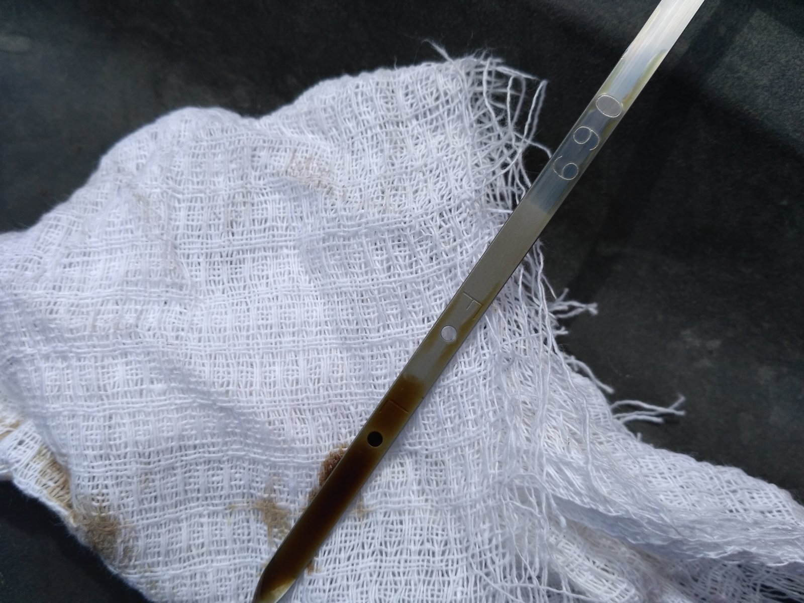

Прошло, еще не так много времени, после мягкой промывки (+промывочное масло) и смены моторного масла, сделал это 26 мая 2018.
После заливки мягкой промывкой, движок через несколько КМ начал, работать ка то тише, что ли.....возможно и эффект плацебо.
Периодически делаю фото, прикладываю их:

Baronzzz фото на сейчас? На фото нормальный цвет поработавшего 200 моточасов Zepro. Полщупа на Ауте - где-то поллитра...
Фото, да, последние.
Фактически залил литр, что бы уровень был на половине...
Но забыл, был момент когда клапанная потела, после замены прокладки. Подтянул, вроде не потеет...
И так, вышло примерно 1 л. На 3500-4000 км. на Idumitsu zep pro 0w20.
