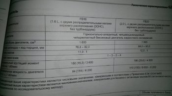

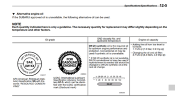

Прошу совета в выборе масла для Subaru XV 2018MY. Двигатель FB20. Прямой впрыск. Увеличенная степень сжатия 12.5÷1. Объём масла 4.4 литра. Эксплуатируется в поволжье. Температуры -30 +30. Пригород. Пробок нет. Поездка летом в Крым. Планируемый интервал 6-7.5 т.км. Средняя скорость ,без учёта поездки в Крым, 31км/ч. Катализатор евро 5. Доступны масла, которые есть в EMEX.
Рекомендации от производителя для нашего и американского рынка прилагаю:20180423_054846.thumb.jpg.224f64a550779f150cecf2e8bba960d3.jpg20180423_055406.thumb.jpg.96f9e3296f969a87a23b8110920286c8.jpgMaslo.thumb.png.98265e25d1cc266f0afba75b3b601b95.pngMaslo1.thumb.png.b24ca16bcff2902f970d1224db1c2b0d.png

Допусков нет.
1 час назад, krp сказал:
Допусков нет
Вы имели ввиду API SN?
Изменено пользователем apologize
API SN RC, GF-5.
