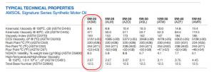

TBN is wrong in my humble opinion-)
ответ отрицательный. был перепроверен. тоже самое с 5w30
Я и там писал, повторюсь: здесь доза детергентов процентов на 20-30 выше чем в магниево-кальциевом Mobil 0w20 http://www.oil-club.ru/forum/topic/22730-mobil1-0w-20-advanced-fuel-economy-usa-svezhee/ При этом TBN ниже?
Amsoil вроде с начала года работал над новой формулой, и в итоге эта работа завершилась такой грандиозной лажей, что заявленный TBN оказался почти на 30% выше протестированного и SS теперь по сути никакой не лонглайф?
Не верю!@

Вязкость не изменилась с прошлой рецептуры. ZDDP столько же, молибдена, бора стало больше в полтора раза, щелочное во столько же уменьшилось :)
Ну и эстеров меньше стало (окисление 48, а было 62)... Теряет масло харизму понемногу :pardon:

НОАК, вспышка, пурпойнт - как в старые добрые...
Всё-таки интересно узнать лабораторную цифру сульфатной зольности.
Напомню уже, такая концентрация одноядерного молибдена какой концентрации трёхядерного равна?
По-моему, этот вариант выглядит более долгоиграющим, чем прежний - заявленные 15тысяч миль по хайвэю выдержит наверняка. :)
Ну что тоже кальциево магниевый пакет, ПАО + Эстеры. Масло стало современнее :)
Думаю, что скоро все масла Dexos1 gen2 такие будут. Рубанули кальций, добавили магний.
Вот она борьба с LSPI.
При этом Amsoil заявляет на 75% больше защиты от износа, правда относительно спецификации, а не своего "старого масла".
Бора и молибдена добавил, не понятно что с базой и количеством ПАО/эстеров. Окисление (эстеры) чуть меньше, уже отметили выше.

Вам не кажется, что хотят современным пакетом подогнать масло под новые допуски VW 508 00 – 509 00?
хоть TBN и ниже, но может его падение будет менее прогрессивным...
Получил ответ от Амсоила/Polaris. Лаба использует метод определения щелочного числа для использованных масел (ASTM D4739), производитель использует метод для новых масел ASTM D2896. Из за этого и появилась разница в заявленном и полученном значении. Вера в амсоил непоколебима

не, количественный анализ то в норме!!! инфа полезная, так что все путем))
