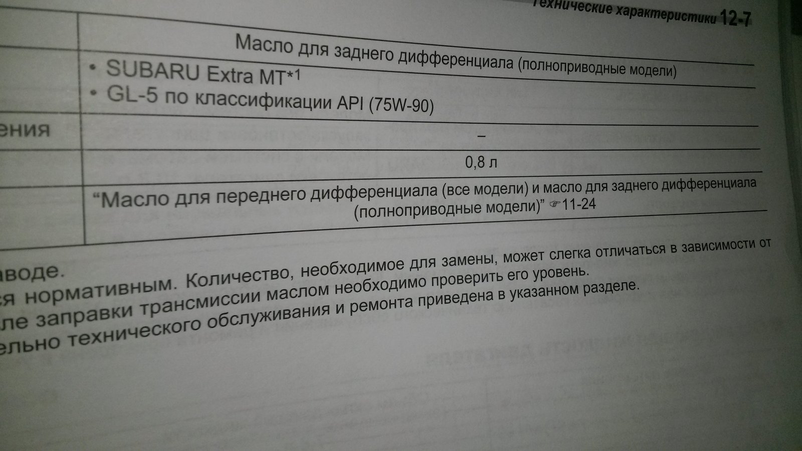

Кстати, а вы не смотрели по каталогам передний редуктор - он такой же или другой?
(идёт спор почему в некоторых странах с 2015г и только в передний редуктор стало заливаться масло 75W-80 вместо 75W-90)
Не сравнивал. В мануале
75W-90 эквивалентно маслу залитому на заводе.
8 минут назад, krp сказал:
Это не так.
В руководстве глубоко завуалировано,  что Extra MT - это масло 75W-80!!!
https://parts.subaru.com/p/Subaru__/Gear-Oil-Extra-MT-75W80-5-Gallon-Pail/49506107/SOA748V0100.html
Допускается и 75W-90 (в ущерб экономичности), что указано и в дилерском софте.
А вот в задний редуктор идёт 75W-90.
Изменено пользователем Izb
В мануале одинаковое в оба редуктора

4 часа назад, krp сказал:
То, что вы недостаточно внимательно воспринимаете  Руководство, я уже показывал. Выложите пожалуйста полностью этот подраздел включая следующую страницу.
