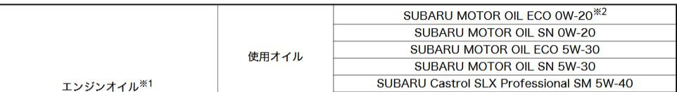

Прошу совета в выборе масла для Subaru XV 2018MY. Двигатель FB20. Прямой впрыск. Увеличенная степень сжатия 12.5÷1. Объём масла 4.4 литра. Эксплуатируется в поволжье. Температуры -30 +30. Пригород. Пробок нет. Поездка летом в Крым. Планируемый интервал 6-7.5 т.км. Средняя скорость ,без учёта поездки в Крым, 31км/ч. Катализатор евро 5. Доступны масла, которые есть в EMEX.
Рекомендации от производителя для нашего и американского рынка прилагаю:20180423_054846.thumb.jpg.224f64a550779f150cecf2e8bba960d3.jpg20180423_055406.thumb.jpg.96f9e3296f969a87a23b8110920286c8.jpgMaslo.thumb.png.98265e25d1cc266f0afba75b3b601b95.pngMaslo1.thumb.png.b24ca16bcff2902f970d1224db1c2b0d.png

torcon сегодня читал на забугорных форумах, как народ недоумевает от этих рекомендаций в Японии. Этот Кастрол 5w40 вообще А3. Вспомнили как долго они писали в мануалах SM, при том что SN существовал уже много лет, просто перепечатывают много лет под копирку.
Объясняю это тем что владельцы авто в Японии сами не меняют масло и вообще практически не обслуживают. Все делается строго в сервисах. А там руководствуются явно не этими штамповками.

да ну, мануалы их последние 2017 годов, они уже новые по дизайну - переписаные перерисованные и надо сказать в Японии они обычно самые подробные и серьезные, нежели в других странах. На форумах просто попытки объяснить то, что не влазит в их голову :) Безусловно конечно лучшим маслом для FB20 будет 0W-20 в плане КПД и экономии топлива, отзывчивости мотора. Но я не думаю что высокая вязкость может навредить ему и 5W-30 5W-40 противопоказано. Боюсь опять все проблемы с кольцами исходят от перекатов, отложений, либо некачественного топлива.

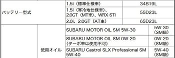

5addcc721f8d4_Impreza08.thumb.JPG.d81c618645f17311a4952ac8204cfbe3.JPG5addcc775f38f_Impreza18.thumb.JPG.5b1d8412625ba2fd66bca0866907be21.JPG
Между этими мануалами разница в 10 лет, два поколения двигателя от 20летнего ежа до непосредственного впрыска. Вот что я называю делать под копирку :pardon:
