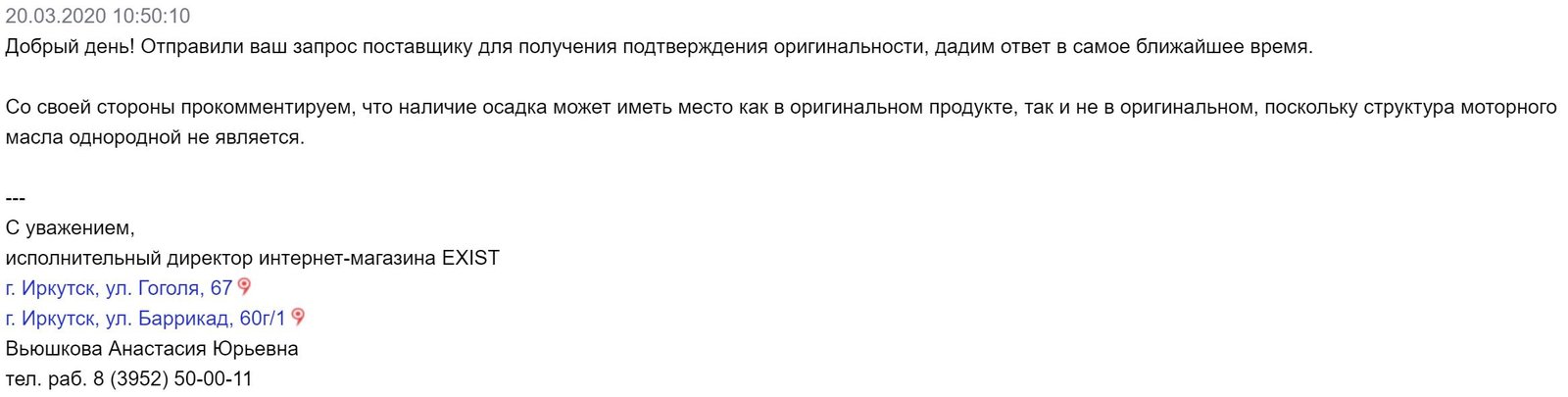

Да, проверку проходит — расположение точек соответствует коду, но вот на выпуклость и на цвет точки не проверял, канистра не под рукой.
Exist предварительно ответил:

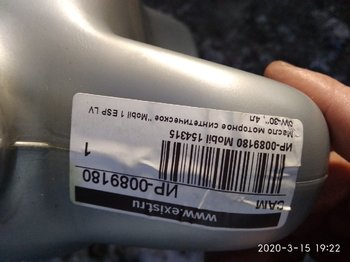

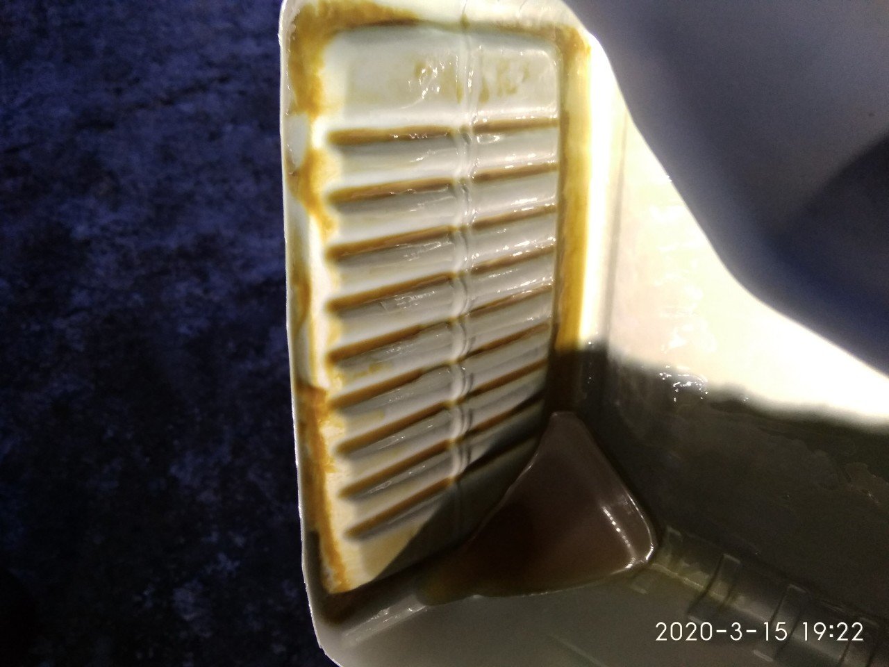

Добрый день! Приобрел в exist.ru масло для двигателя Mobil 1 ESP LV 0W-30, заказал 2 канистры: 4л и 1л. В двигатель идет около 4,5 л., поэтому 4л канистра ушла полностью и 0,5 л. осталось. Тут я решил сделать из 4-хлитровой канистры емкость под мелочь и был неприятно удивлен рыжей кашей в виде осадка на дне канистры. Фото приложены. На ощупь осадок маслянистый, с маслом когда перемешивается, масло становится мутным. Проверка на официальном сайте Mobil — пишет, что оригинальное, расположение точек совпадает.
На всякий случай отправил запрос в магазин для получения комментария об осадке и для подтверждения оригинальности масла.
Прошу прокомментировать сие лицезрение, кто с этим знаком или сталкивался? Нужно ли менять масло из-за этого осадка в авто?

Добрый день, alekseybuneev! Без лабораторного анализа точную причину появления осадка назвать трудно. Но одной из них может быть и нарушение правил хранения. Масло не должно храниться при температуре ниже +5 и выше +45 С или подвергаться перепадам температур и переменам влажности. Кроме того, нельзя держать масло в открытой таре. В остальном, если продукт куплен в рекомендованной точке и прошел проверку на официальном сайте, в его оригинальности можно не сомневаться.
Если у вас возникла необходимость в дополнительной проверке продукта, вы всегда можете прислать вопрос нашей службе технической поддержки по адресу электронной почты: techdeskeurope@exxonmobil.com

Вижу, вы потрудились скопировать сообщение из другой темы. Однако написанное вами профессиональным ответом назвать нельзя.
Что значить нельзя хранить масло ниже +5, если масло рассчитано до -40?
Масло доставляли трясли естественно, а не просто я пришел к вам на склад, где 5 лет канистра стояла и залил в авто. Значит просто осадок выпал таким образом, что обратно не смешивается?
Про открытую тару — чушь  полнейшая. На фото видна канистра, какая открытая тара?
Если вы ссылаетесь на поддержку techdeskeurope@exxonmobil.com  , то в чем смысл вашего присутствия здесь? Потянуть с ответом 3 недели и ответить с точки зрения философии?
Так же вы проигноровали важный вопрос: Нужно ли менять масло из-за этого осадка в авто? И кто будет платить за замену?

5 копеек. (не в обиду).
1 Потребитель\автомобилист нормальный, перед заливкой, хорошо трясёт канистру(хош не хош а масло в процессе хранения в той или иной степени расслаивается, некоторые на дне обнаруживали "медузу")
2 У тебя в движок не попали в нужном количестве какие то присадки, остались в канистре.
3 Размешай этот осадок с 100-150 мл. разогретого свежего масла, чтоб лучше размешалось, и залей в движок.
RS: в следующий раз не забывай п.1.
