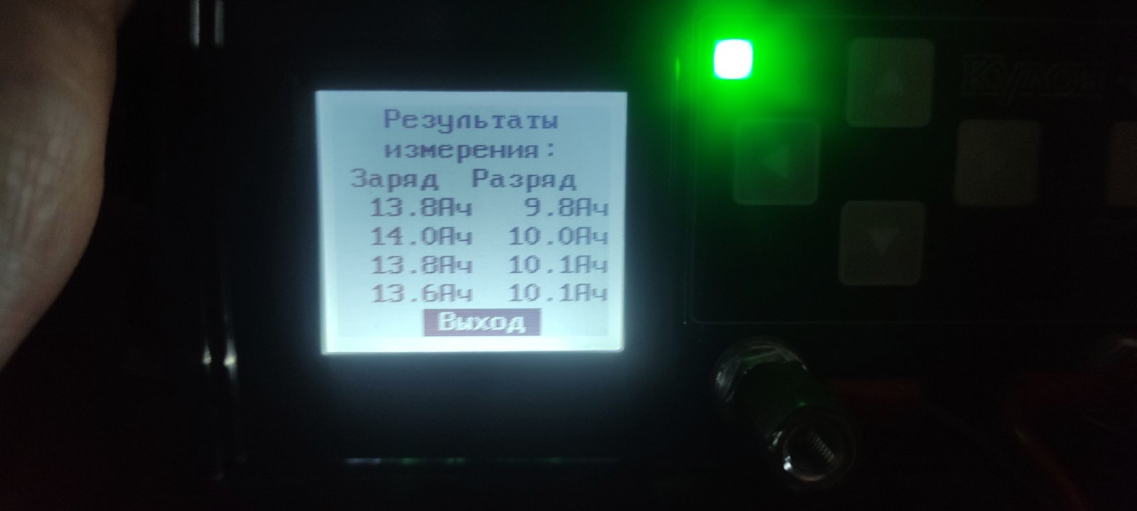

Мои танцы с бубном вокруг старого аккумулятора с соляриса супруги 2015 г.в.
Аккум сдает, после длительных простоев прибор приговаривает к замене:
После заряда (предзаряд 3.0А до 12 В, заряд 6.0А/15.6 В до 0.2А, дозаряд 16.5В/3 часа) и техотстоя 12 часов, просверлил отверстия - электролит покрывал пластины, Y-1.29 г/см3, доливать ничего не стал, заткнул колпачками для тормозных штуцеров, поставил на 4 цикла КТЦ с параметрами: разряд - 3.0А до 11.8 В, заряд -  предзаряд 3.0А до 12 В, заряд 6.0А/15.6 В до 0.2А, дозаряд 16.5В/3 часа. Выдержка между циклами по 2 часа. Аппаратура кулон 820. Батарея оставлена в качестве подменной/резервной.
Изменено пользователем rodof
rodof Плотность мерили ареометром?Нормально проходит в такие отверстия?
3 часа назад, Mechanic92 сказал:
Первую банку ареометром, потом все банки рефрактомером с али - показания одинаковы.
