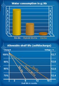

Так делают АКБ глубокого разряда-заряда

Так кальций рекламируют как специально для зимы :clapping: , вот серия аккумуляторов TAB polar
А низкая плотность летом - лучше или хуже высокой плотности? Если хуже, то тогда непонятно зачем делать аккумы с низкой плотностью?
Javen более того и Furukawa Batery
http://uniqom.ru/?idbview=1&m=b
рекламирует свои аккумуляторы кальциевые, как специальные аккумуляторы для экстремальных условий - но на практике они почему то дохнут быстро. Тоже не скажешь что гавно - но дохнет.
Летом нужна меньшая плотность (что бы подольше прожить), зимой большая (что бы электролиту не замерзнуть - меньше воды)
