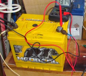

У меня на Тойоте Аурис вот такой Медведь нормально работает...Зиму отпахал нормально...до -28 оставлял на улице на ночь...

Купи любой мультиметр, можно просто вольтметр и замеряй напряжение на заведенном моторе на клеммах АКБ. И следи за показаниями. Ты должен увидеть "заветные" 14 В. +/-. Включи печку, дальний, подогревы, аварийку, музыку - опять следи за показаниями. Проверь на холостом и на оборотах. Вот это будет нормальная оценка работы генератора.
