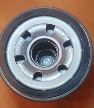

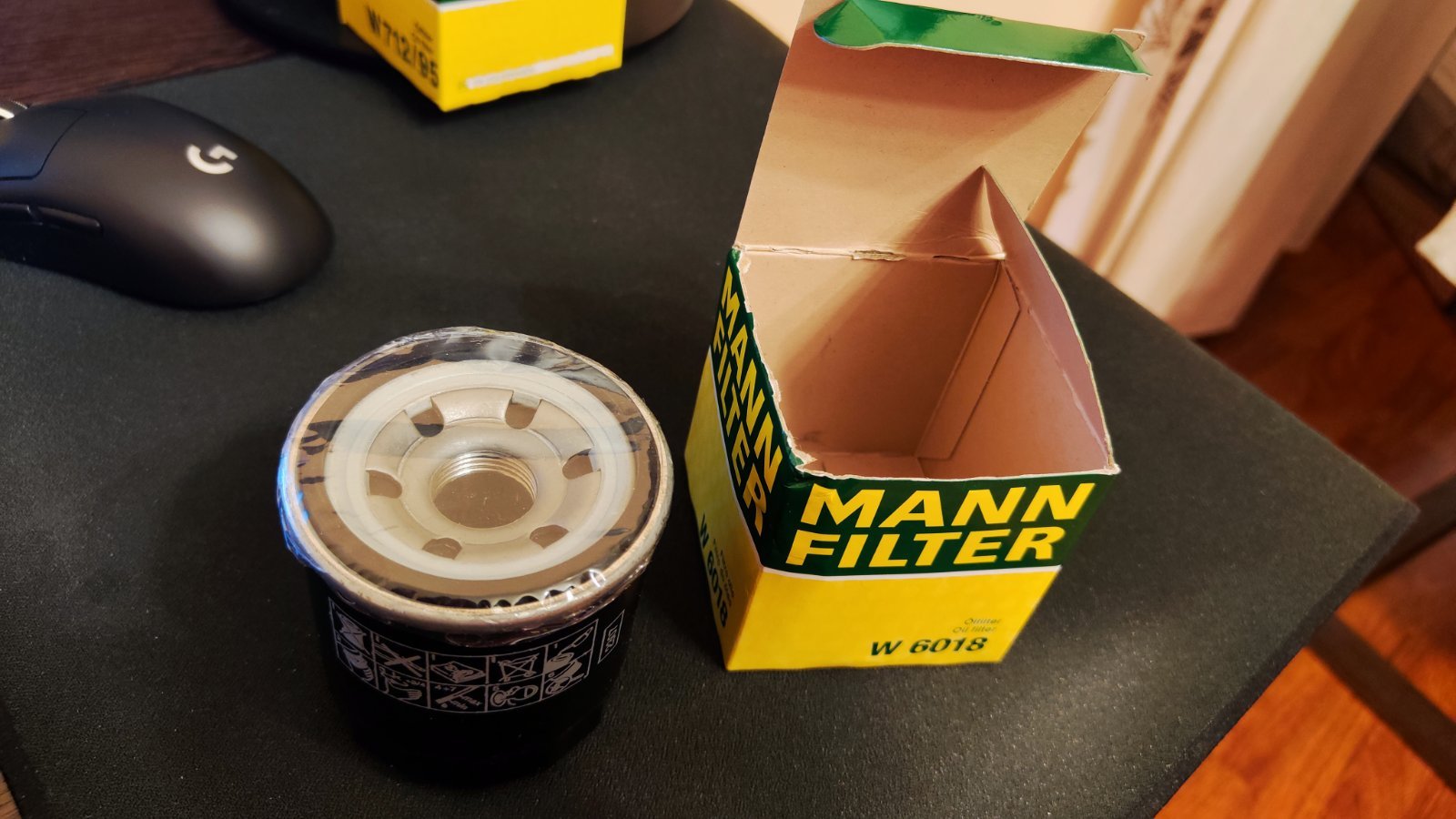

С фото в теме сравнивал, по моему мнению фильтры не идентичны. Вашу мнение тоже услышал. Если раньше был уверен на 100 что паль, то теперь в раздумьях. Под УФ смотрел, я еще в 1м посте написал. Ну интересно мнение других людей конечно, но эту ветку нечасто посещают.
Добрый день.
У меня есть распиленный б/у фильтр, точно оригинальный, и 2 фильтра W6018/1, которые made in china, причем эти два W6018/1 отличаются, похоже уже есть подделки на Китай.
Готов распились второй W6018/1 и дать сравнения 3ех, если только кто-то подскажет, как проверять давления клапана или на что вообще обращать внимания, что измерять?

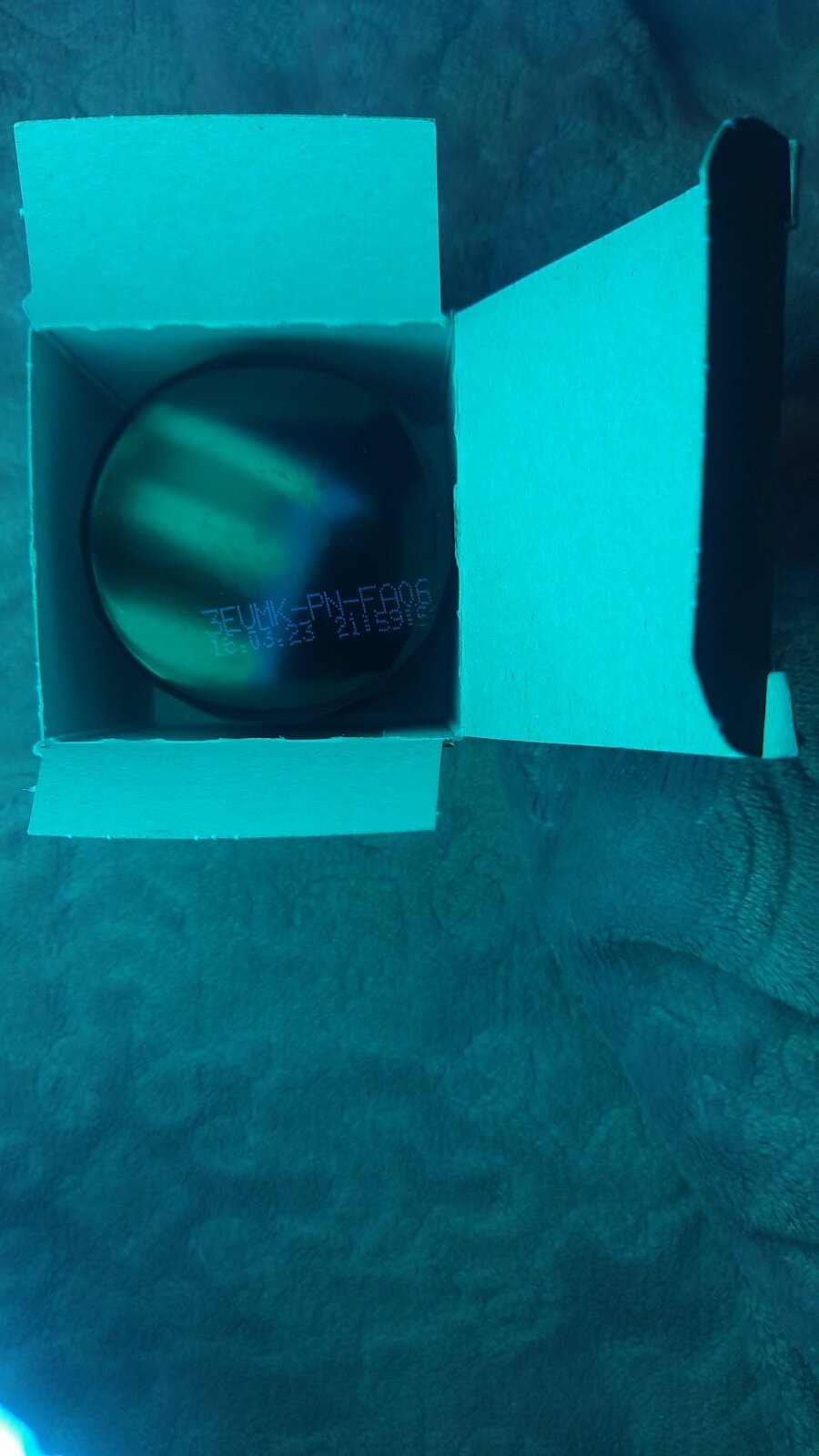

Ниже вот ещё фото. Коробка вообще не подклеена, крышка без отрыва открывается. Под УФ шрифт кривой и съехал. Синяя метка на резинке есть, перфорация ровная. Сверху натёртое пятно, но вроде оттирается. На самой коробке под УФ ничего не светится.

Снизу указано: Сделано во Германии, слегка напрягает, но это так только на русском, на остальных вроде нормуль. Имеется штрихкод, тож вроде с намеком на Германию. Снизу коробочка склеена. А вот сверху все в открытом доступе.
Фильтр окрашен в черный цвет. Принт слегка расплывается,
Вот на крышке трудно различимая маркировка имеется, вроде она должна в ультрофиолете светиться, но и так заметно.
Фильтр в итоге оригинальный у вас был с надписью сделано во Германии?
У меня всё 1в1 как у вас в описании. Плёнкой не прикрыт, есть соринки, крышка коробки не заклеена.
Изменено пользователем Klay

О, нашёл на авито из той же партии того же дня и часа), ну хоть минуты отличаются).
Так-то фильтр похож на оригинал, глядя по ютубовским роликам по отличиям от подделок (и талька есть на прокладке и шов клея ровный там внутри). Смущало, что у всех надписи под УФ более кучные (шрифт другой), а у этой по крупнее, растянут и съехал в бок, секунды почти не видно. Что думаете паль, нет?

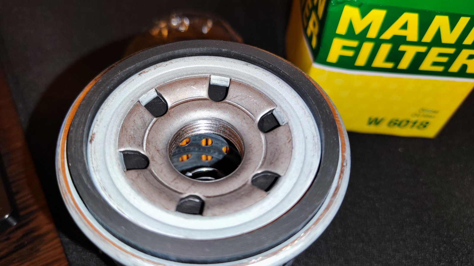

Мои дореволюционные запасы фильтров подошли к концу и попал мне в руки MANN W6018, по моему мнению подделка:
Фильтр с защитной пленкой:
Бумага сильно глянцевая, узор на желтом фоне еле видно, "сделано" с маленькой буквы, качество мелкого шрифта не очень, да и знак РСТ вроде не ставят уже
Маркировка нанесена некачественно и прощупывается пальцем
Ну и самое главное: наличие черного противодренажного клапана, и спиральная колба фильтрующего элемента. Уплотнительная резинка плоска, без цветовой маркировки.

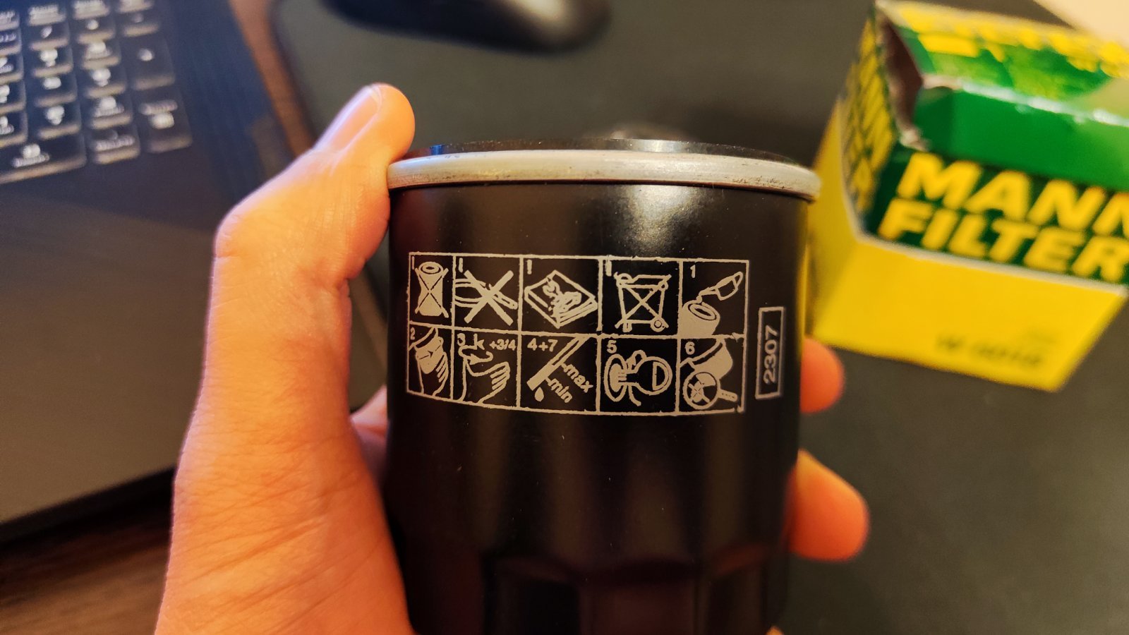

А вот еще вариант исполнения))))
Коробка обычной матовости, надписи без ошибок. Брал еще HU 7025, там с прописной "масляный фильтр" и Сделан во Германии. Внешне все прилично и как у оригиналов, что были в теме. Но, беру фонарик, а на дне ничего((( он оказывается сбоку.
Брал в Авторуси, понятно могут быть варианты, типа купили и вернули с подменой. Полагаю все же оригинал.
1 час назад, vadaleks сказал:
Это новая упаковка манновская
Свои надписи они уже давно делают сбоку

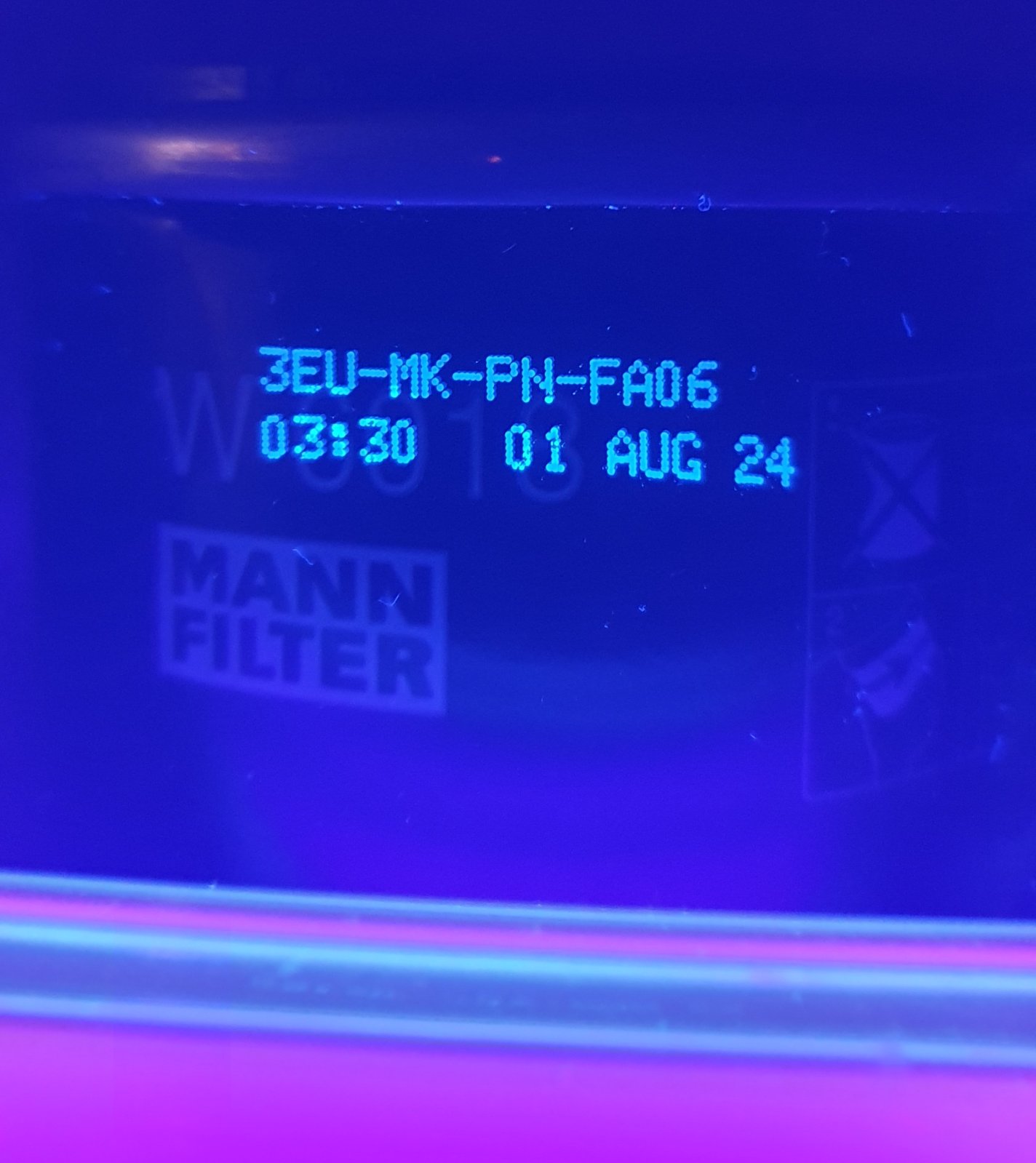

Сегодня получил в местном инет-магазине, Made in Germany, вес самого фильтра 195 г, по ультрафиолетовой маркироке пр-во 28.11.2024, судя по всему, поставщик Armtek. На озоне тоже есть, но ценник чуть выше.
Изменено пользователем wrighty
Вчера хотел забирать на OZON, но под ультрафиолетом не нашел даты, это подделка или дату теперь не ставят? Сравнил с предыдущим фильтром с датой, одинаково выглядят, что внутри, что снаружи.
Gonzzo , дату где искали на фильтре? И чьё производство фильтра?
Andrey_74 В итоге вернул, нашел чуть дороже, но с привычной датой сверху.
Gonzzo , сейчас с датой сверху идут либо очень старые немецкие фильтры, либо подделки).
