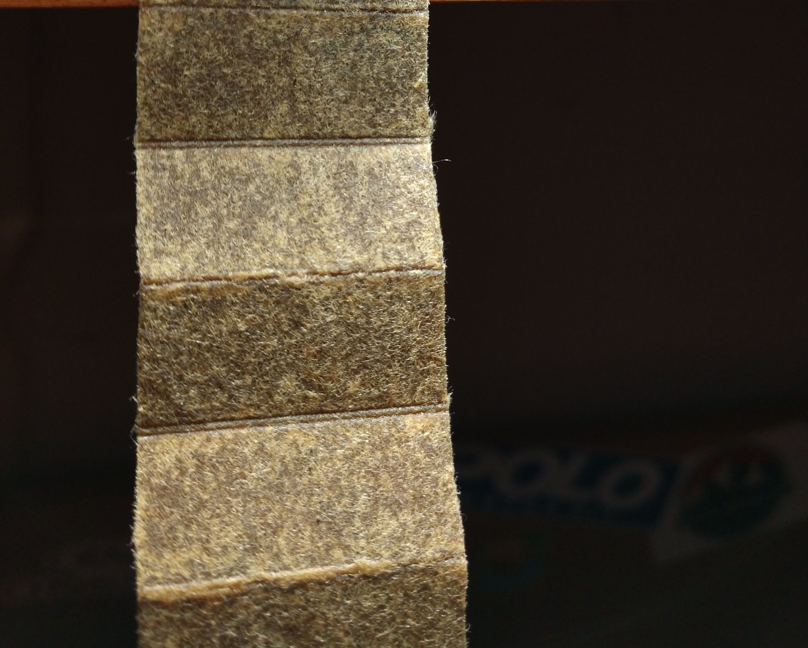

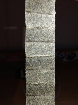

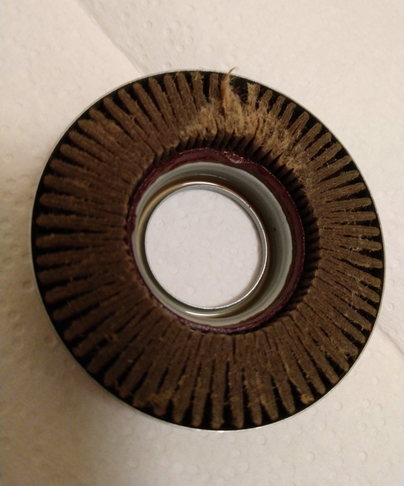

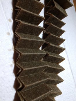

Фильтр МАNN W6018 стоял на МАЗДА 6, мотор 2.0, срок эксплуатации 6 месяцев, пробег на фильтре 6000 км, масло СОММА 5w30 А5/В5/ФОРД913Д, бензин 95-й ОККО/Белоруссия/НПЗ Мозырь. Фильтр ничем не мыл, положил дренажными отверстиями вниз на тряпку, масло вытекло само. Мусора/взвеси/грязи/сгустков в стакане не было вообще. ФЭ отличный, целый, давлением не помятый, не деформирован - гофра идеальная, потемневшая. При детальном рассмотрении на свет в толщине ФЭ видно места забитые грязью. Перепускной клапан в отличном состоянии, рабочий, уплотнительная резинка на клапане целая, не деформированная и не расбухшая. В общем и целом отличный фильтр, 10 000  проработает - больше не надо - малая площадь фильтрации, на 300 моточасов/средняя 30 км.ч/9000 км его хватит с головой. Если посмотреть ФЭ на просвет то процентов 40 - 50% площади материала уже забито грязью. Вообщем МАNN W6018 качественный, рабочий фильтр с качественным ФЭ и с хорошей/правильной  конструкцией перепускного клапана в отличии от ОЕМ МАЗДА который стоит дороже чем MANN в два раза (у меня в Киеве). Всем привет :)
В этой гофре грязи, считайте,  что нет. А фильтр запросто мог в таких условиях и режимах откатать второй, возможно, и третий интервал при смене масла.

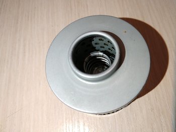

3) Масляный фильтр MANN W6018 идет по замене оригинального МАЗДА СКАЙАКТИВ... Покупался в проверенном автомагазине - подделка исключается. Снаружи фильтр изготовлен безупречно, покраска, принт,  уплотнительное  кольцо квадратное, резьба идеальная, на корпусе фильтра в месте распила имеются четыре подштамповки свидетельствующие об оригинальности фильтра - все сделано отлично. Разрезаем - стакан внутри чем то обработан похожим на очень жидкий мовиль, катушка немного меньше чем у двух предыдущих, сделана очень качественно, все ровно и красиво, пока ФЭ не вырезан - катушка крепкая, после вырезки ФЭ разобралась с небольшим усилием - НОРМАЛЬНАЯ. ФЭ качественный, немного тоньше и не такой грубый как у MAHLE - НОРМАЛЬНЫЙ. Длина ФЭ 1.62 см, высота 35 мм, площадь фильтрования примерно 567 см. Прижимная пружина пластинчатого типа, пружинит но не сильно - НОРМАЛЬНАЯ. Обратного клапана нет, перепускной сделан на "ОТЛИЧНО"... ход клапана 13 мм, имеется резиновая прокладка уплотняющая клапан, усилие на котором начинает срабатывать клапан примерно 1.3 - 1.4 кг ( веса кухонные - погрешность допускается). Фильтр " ЗАЧЕТНЫЙ", все сделано ровно, красиво, без "соплей", качественно, по цене дешевле двух предыдущих - ОЦЕНКА ОТЛИЧНО. Сейчас на моей МАЗДА 6 СКАЙАКТИВ такой и установлен.   P.S. Вся информация по этому фильтру сходиться точь в точь как у ВЕЛИКОГО ERMITO...

Xesha ...никакое...он очень тугой и ход всего 1.5-2 мм, масло будет идти только в основном через ФЭ и я бы с ОЕМ фильтром 5в30 не лил бы, особенно зимой. Распил есть мой и ОЕМ и МАЛЕ ОС1183. МАЛЕ тоже "не то". С такими перепускными клапанами как у ОЕМ и МАЛЕ это только под 0в20. Густое 5в30 на морозе его не откроет а если и откроет то в ту ""щелку" 1.5-2 мм при холодном пуске и на прогреве двигателя масла попадет в систему самую малость.... А прогрев двигателя без подачи масла пока оно холодное и густое и не проходит через ФЭ сами знаете к чему приводит. Технически правильно сделан только MANN W6018, его ставлю и не заморачиваюсь ни с какими ОЕМ запчастями и маслами вообще никогда.
