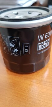

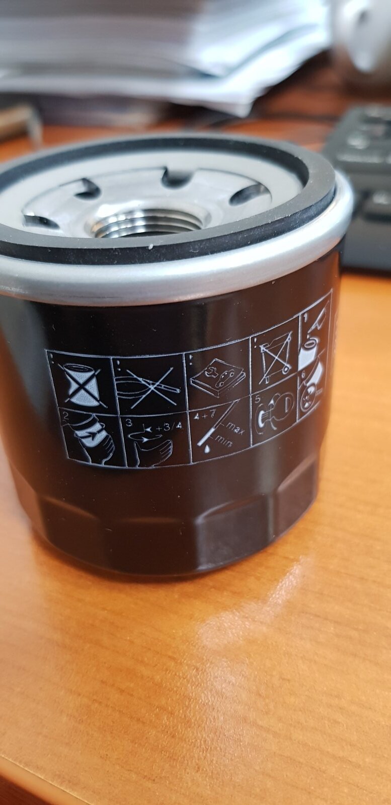

Купил на эмексе mann w6018. На корпусе принт не ровный и расплывчатый, вес 194 гр (у оригинала должно быть 202 гр), но размер идентичен оригиналу. Катушка скреплена клепками как у оригинала. В УФ свете дата выпуска видна, но шрифт немного другой. Грани возле завальцовки есть. Что скажете оригинал или паль?
Оригинал. Принт на немецких такой и должен быть (расплывчатый с окантовкой). Ярко-желтый герметик на стыке центральной втулки катушки сверху виден (внизу наверняка тоже есть), заклёпки правильные, остальное тоже в порядке)).
Изменено пользователем Andrey_74
Желтый герметик есть и внизу, но сверху он неравномерным слоем лежит, внизу ровный. Вес отличается на 8 грамм, дата производства вообще по пропечатана криво/ по диагонали, модель фильтра имеет двойную окантовку кроме последней цифры 8. Как то небрежно немцы делают фильтры.
Запомните, чем красивее и идеальнее шрифт снаружи, тем хреновее фильтр внутри)). Самая дешёвая китайская поделка снаружи выглядит идеально. Крупные бренды этим не заморачиваются, пример Фрам, Пурфлюкс, да тот же Нитто и т.д. А по весу несколько грамм может дать тот же геметик, где-то больше, где-то меньше, да и весы ваши давно никто не поверял.
Ультрафиолетом светили сверху, фото есть? На большинстве немецких маннов (но не на всех) есть маркировка, светящаяся в УФ, и ровно её никто не ставит, как получится в движении по линии.
PS: Я ставил много фильтров Манн разного производства, этот полностью соответствует немецкому. Вы спросили, я ответил, не хотите, не ставьте или ждите ещё ответов, хотя в шапке все фото распила есть и на них всё видно, и шрифты, и заклёпки, и герметик с его характерным цветом и т.д.)

53 минуты назад, rnd сказал:
На качество фильтрации не влияет. А такой их шрифт (двойной контур с размытием), это не баг, а фича. Кстати, на всех подделках, что попадались, шрифт обычный, ровный.
3 часа назад, Andrey_74 сказал:
Ну так я к вам никаких претензий и не предъявлял. Да я с просил потому что хочу разобратбся, т.к. ставлю манн первый раз. На предыдущий авто всегда ставил вик, нитто,микро и ни один из этих фильтров не выглядел както кустарно. Когда увидел этот манн был удивлен его исполнением. Ну будем посмотреть.
35 минут назад, rnd сказал:
Ну так я тоже)). Мой ответ значил всего лишь, если боитесь, не ставьте или подождите пока его истинность подтвердят ещё другие люди). А лучше сами сравните с фото в начале темы и найдите УФ фонарик и посветите ему на макушку, проявится надпись с точной датой выпуска на конвейере. А так вы правы, ничего особенного из себя этот фильтр не представляет и перечисленные вами фильтры не хуже его.
