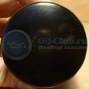

Фильтр окрашен в черный цвет. Принт слегка расплывается, имеются пиктограммки, причем два раза с противоположных сторон одинаковые. Указание Made in Germany. 1712 - вроде указывает на время производства.
Вот на крышке трудно различимая маркировка имеется, вроде она должна в ультрофиолете светиться, но и так заметно.

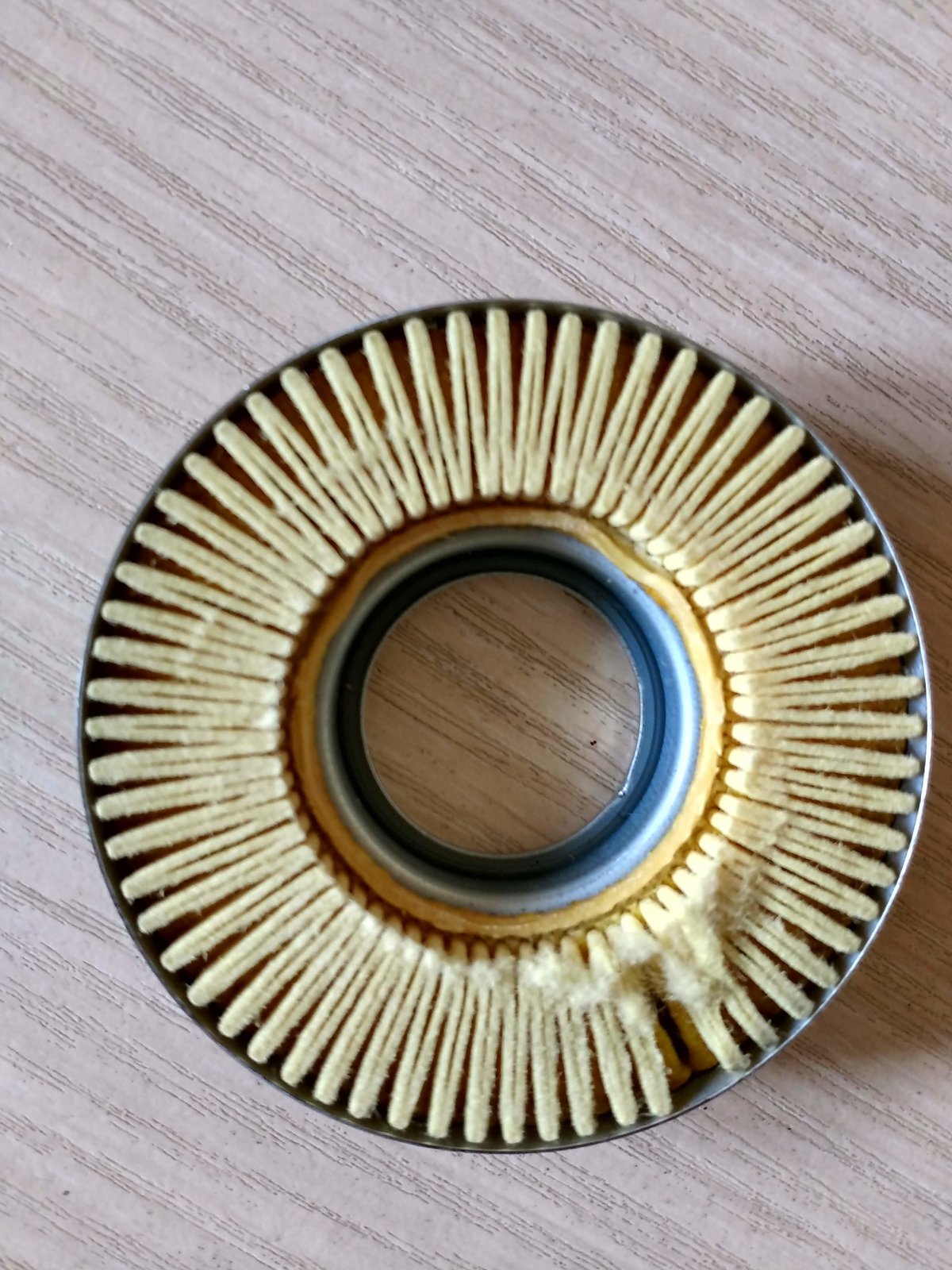

Катушечка аккуратная, фэ уложен равномерно, часто, на разрыв устойчив, излишков клея не имеется. ФЭ на вид не толстый.
Прижимается катушка пластинкой.

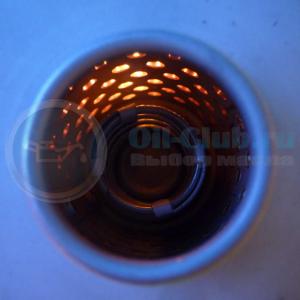

взгляды внутрь, на просвет катушка просвечивается, как бы средний фэ по плотности.

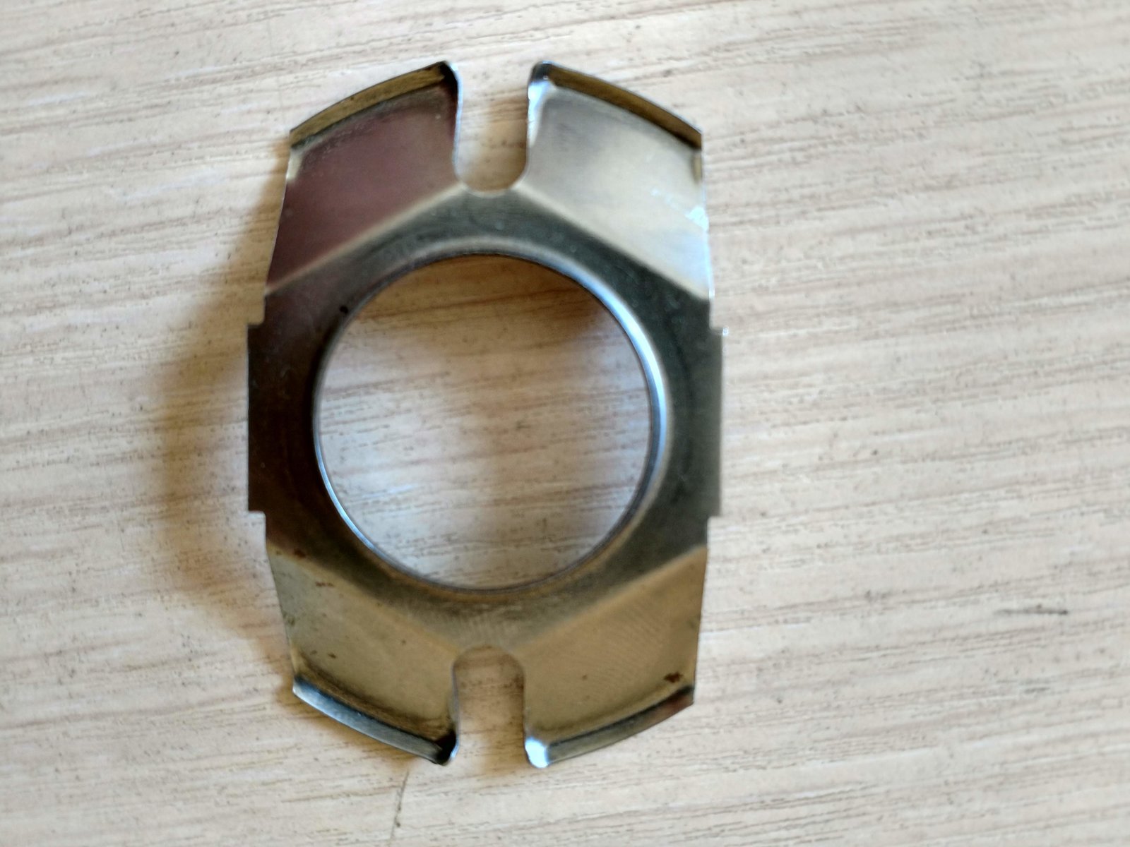

Перепускной клапан большого диаметра, резиновый, имеет хороший ход, давление открытия 1 bar.

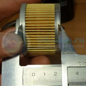

Площадь шторы получается 563см2. , не большое значение, да и сам фильтр из маленьких.
Торцы шторы хорошо проклеены, а вот сам цилиндр как бы был плохо приклеен, легко отсоединился от торцевых стаканов, но сама катушка крепенькая была.
Толщина сопоставима с mahle.
На просвет mahle поплотнее что ль, хотя дело может и в цвете фэ.

3) Масляный фильтр MANN W6018 идет по замене оригинального МАЗДА СКАЙАКТИВ... Покупался в проверенном автомагазине - подделка исключается. Снаружи фильтр изготовлен безупречно, покраска, принт,  уплотнительное  кольцо квадратное, резьба идеальная, на корпусе фильтра в месте распила имеются четыре подштамповки свидетельствующие об оригинальности фильтра - все сделано отлично. Разрезаем - стакан внутри чем то обработан похожим на очень жидкий мовиль, катушка немного меньше чем у двух предыдущих, сделана очень качественно, все ровно и красиво, пока ФЭ не вырезан - катушка крепкая, после вырезки ФЭ разобралась с небольшим усилием - НОРМАЛЬНАЯ. ФЭ качественный, немного тоньше и не такой грубый как у MAHLE - НОРМАЛЬНЫЙ. Длина ФЭ 1.62 см, высота 35 мм, площадь фильтрования примерно 567 см. Прижимная пружина пластинчатого типа, пружинит но не сильно - НОРМАЛЬНАЯ. Обратного клапана нет, перепускной сделан на "ОТЛИЧНО"... ход клапана 13 мм, имеется резиновая прокладка уплотняющая клапан, усилие на котором начинает срабатывать клапан примерно 1.3 - 1.4 кг ( веса кухонные - погрешность допускается). Фильтр " ЗАЧЕТНЫЙ", все сделано ровно, красиво, без "соплей", качественно, по цене дешевле двух предыдущих - ОЦЕНКА ОТЛИЧНО. Сейчас на моей МАЗДА 6 СКАЙАКТИВ такой и установлен.   P.S. Вся информация по этому фильтру сходиться точь в точь как у ВЕЛИКОГО ERMITO...
