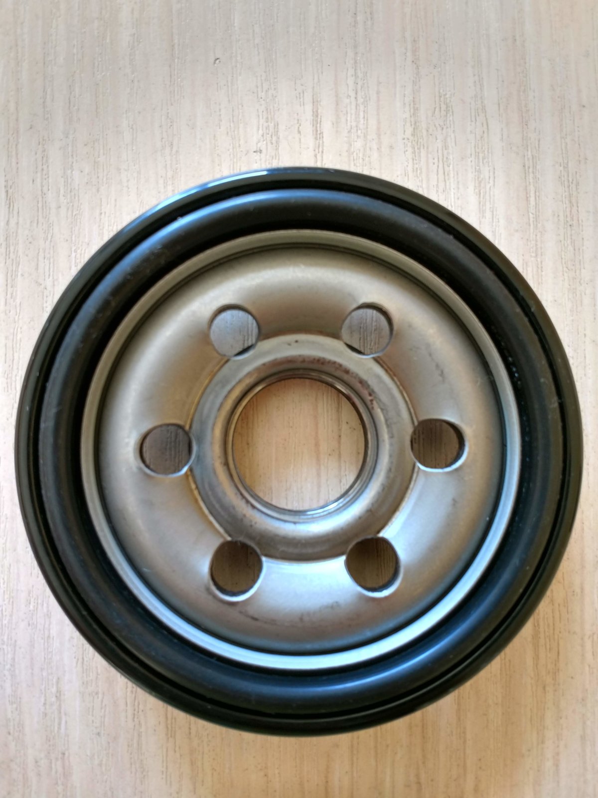

19 сентября 20179 г Добавлю, у оригинала по любому коду количество точек клея равно 7 сверху + 6 снизу, у подделки 6 точек как сверху так и снизу и это еще один хороший способ как отличить подделку. забрал свой - http://www.oil-club.ru/forum/topic/4983-mazda-oem-maslyanye-filtry/page-5?do=findComment&comment=992483. Клеевые точки в один ряд Изменено 20 сентября 20179 г пользователем zlojvavan

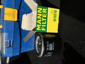

15 августа 20188 г Как Вик на Трешку 1.6 - кто нить пробовал? Второй раз использую Манн 67/1 , а как у Burton,а w6018 лучше 67 го? Изменено 15 августа 20188 г пользователем Booth
15 августа 20188 г 2 минуты назад, Booth сказал: Burton w6018 лучше 67/1 го? На сколько лучше не знаю, но он идёт, как замена , в оригинальном каталоге. И там только один артикул.
15 августа 20188 г 22 минуты назад, Burton сказал: На сколько лучше не знаю, но он идёт, как замена , в оригинальном каталоге. И там только один артикул. А вы его сами эксплуатировали, у вас скайактив? В мановском каталоге применяемости он только на скайактив, БЛ ки в списке рекомендуемых нет. Из плюсов в пользу 6018 вижу чуть меньше давление срабатывания перепускного чем у 67/1 - по замерам форумчан. Но может гуру форума это и не плюсом посчитают а наоборот. А еще у него материала больше, ну это не однозначно лучше или нет. И сугубое имхо считаю что резинка на Z6 не нужна там фильтр вверхрезьбой стоит масло все равно внем остается. да еще начитался в сети про порванные резинки т.е. клапаны, теперь смущает его наличие, а не радует Изменено 15 августа 20188 г пользователем Booth
15 августа 20188 г 28 минут назад, Booth сказал: А вы его сами эксплуатировали, у вас скайактив? У меня skyactiv. С фильтрами с обратным клапаном, завязал)))) Эксплуатировал. Ни чего плохого или хорошего сказать не могу. Изменено 15 августа 20188 г пользователем Burton

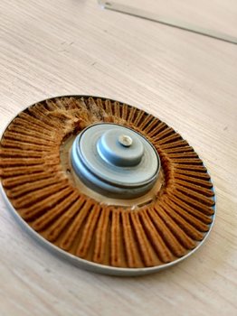

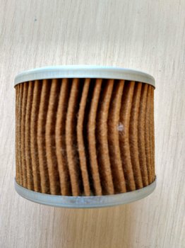

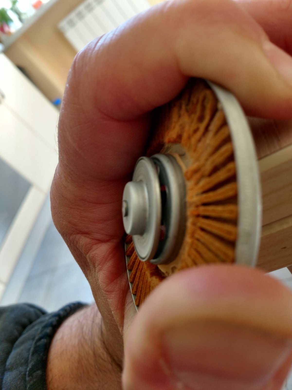

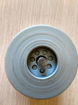

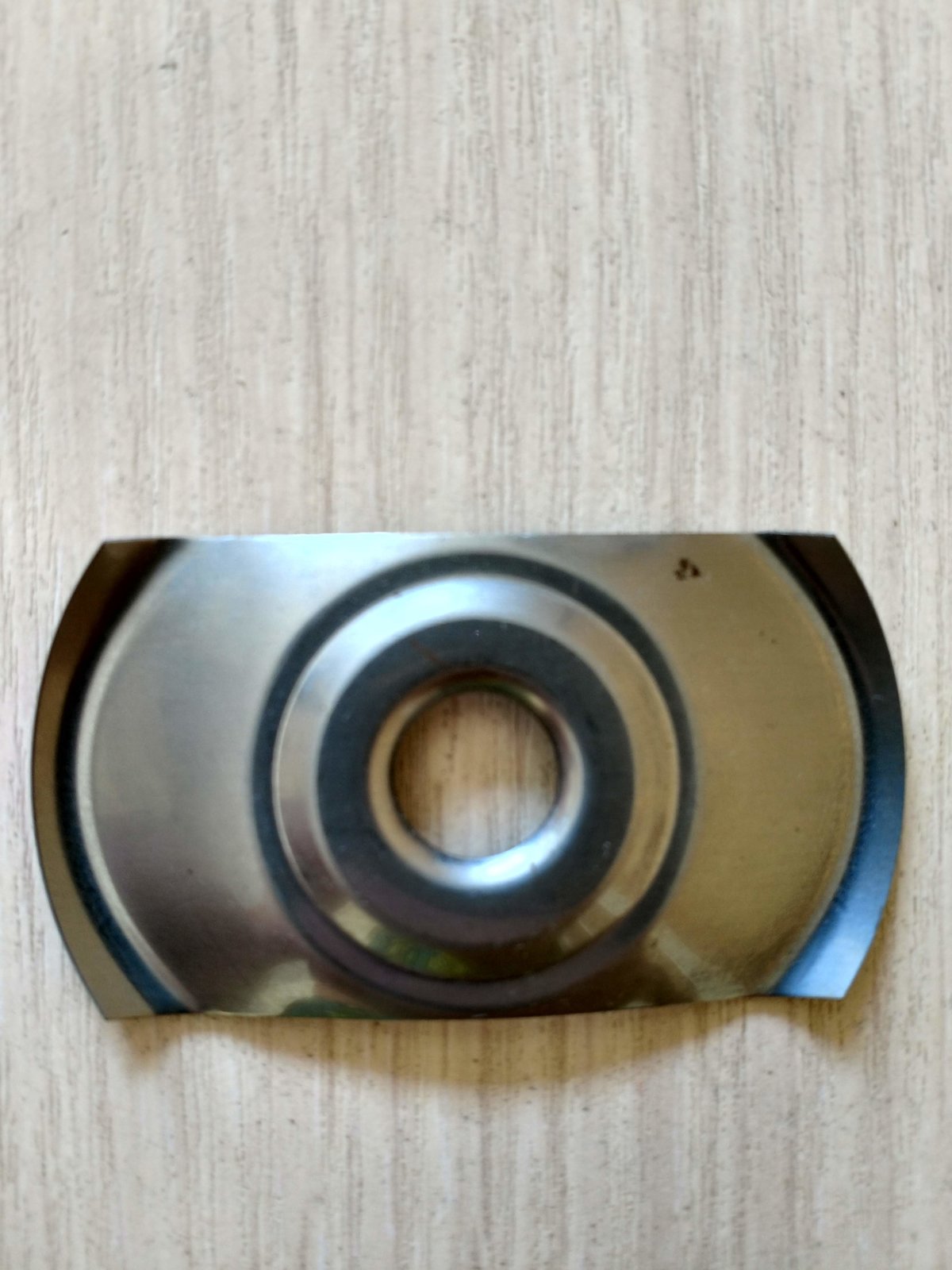

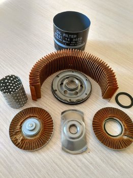

7 октября 20188 г Популярное сообщение Всем добрый день. Как и обещал выкладываю фото распила трех масляных фильтров для моторов СкайвАктив с кратким описанием. Сравнительную таблицу характеристик выложу в конце. 1) Оригинальный масляный фильтр МАZDA PE01 14 302B TOKYO ROKI купленный у диллера на ТО - 0, не подделка, с виду покрашен нормально, маркировка нанесено ровно, не стирается, упаковка бумажная не сохранилась, с виду фильтр нормальный, обычный, на резиновом уплотнительном кольце тоже нанесена маркировка вот такая...540-34CR, резьба правильная - вскрываем... Что видим внутри... стакан фильтра выполнен из тонкого металла, коррозии внутри нет, анодирован как консервная банка, катушка ФЭ большая, крепкая, занимает практически все пространство, немного деформирована катушка и "погнут" ФЭ это от того пластинчатая, прижимная пружина под катушкой выполнена просто из куска металла который вообще никак не пружинит - фильтр собрали на заводе и катушка деформировалась. ФЭ ( грязный, фильтр б/у) уложен ровно, плотный, эффективная высота которого 41 мм и длина 1.61 см, площадь фильтрации примерно 660 см квадратных. Обратного клапана нет есть толко перепускной... вот тут самое интересное...конструкцию клапана вы видите на фото... рабочий ход этого клапана всего 3 мм, все что я смог с него выдавить...по мне это маловато, мало холодного масла при холодном пуске зимой он сможет пропустить, на весах кухонных ( допускаем погрешность) измерил усилие открытия этого клапана, перемерял несколько раз и получил значение 2.9 - 3.0 кг - ОЧЕНЬ ТУГОЙ. При таком усилии во время холодного, зимнего пуска и особенно на масле 5W-30 которое густое в отличии от 0W-20, на морозе скорее всего мы не дождемся открытия этого клапана а маслонасос будет давить масло через ФЭ - то есть по сути прогрев двигателя будет проходить в режиме масляного голодания - ДУМАЮ ЧТО ЭТО ТОЖЕ ( оригинальный фильтр) ЕСТЬ ОДНОЙ ИЗ ПРИЧИН НАТИРОВ/ЗАДИРОВ В МОТОРАХ СКАЙАКТИВ которые обсуждаются на соседних форумах. Если бы "терло" постоянно то моторы думаю быстрее бы выходили из строя а "трет" где то эпизодически и не всегда, как вариант холодный пуск, зимой, на ОЕМ фильтре. Качество исполнение фильтра так себе, на твердую "3", японского я в нем не вижу ничего, кроме надписи MADE IN JAPAN... Себе я его не поставлю больше никогда - фильтр "ОВНО" ( может мне такой попался)
7 октября 20188 г dbodya167 Печально, что и оригинальное фильтра не сильно высокого качества выпускают.
