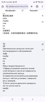

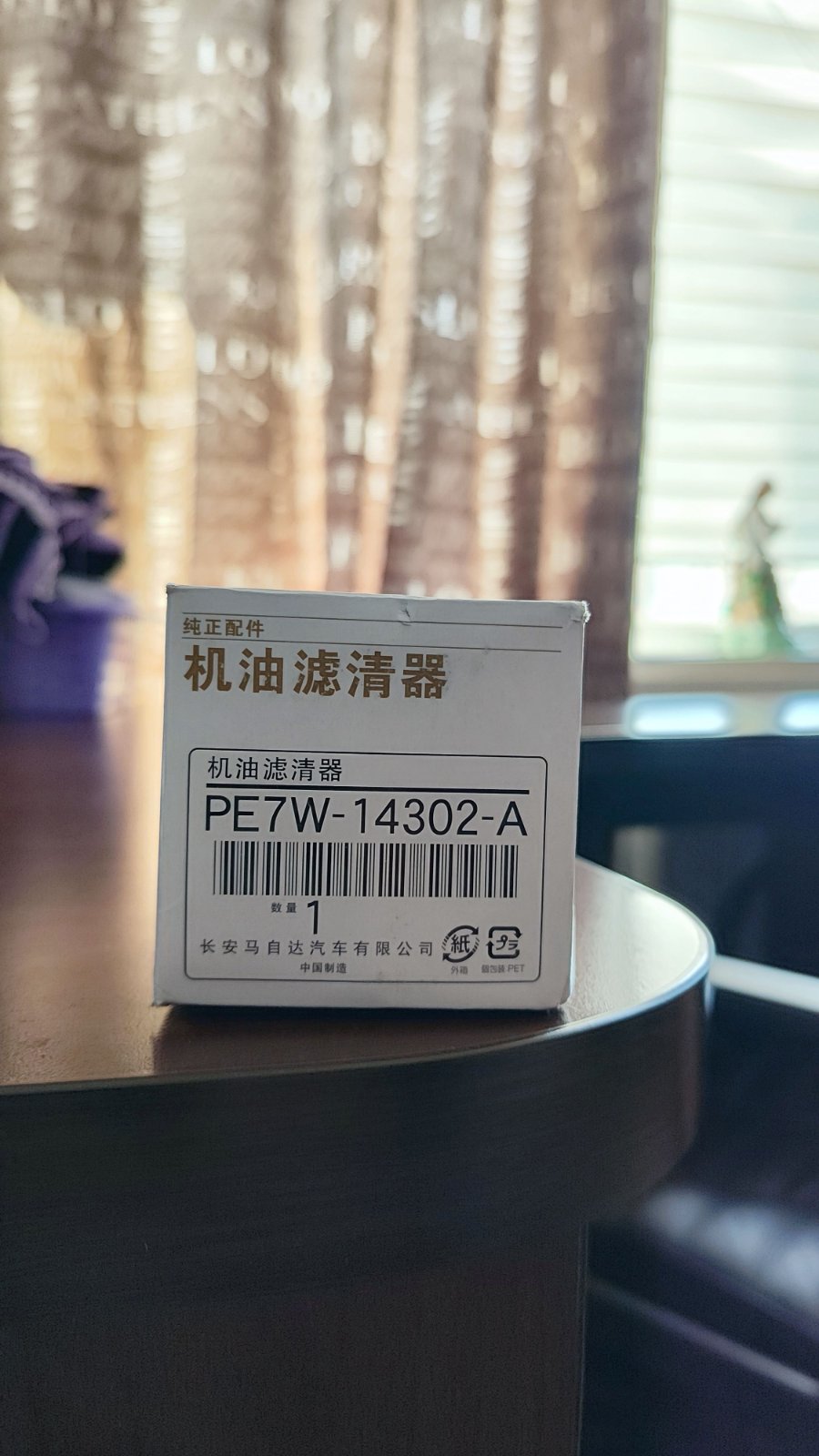

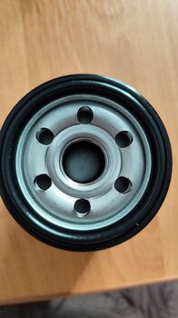

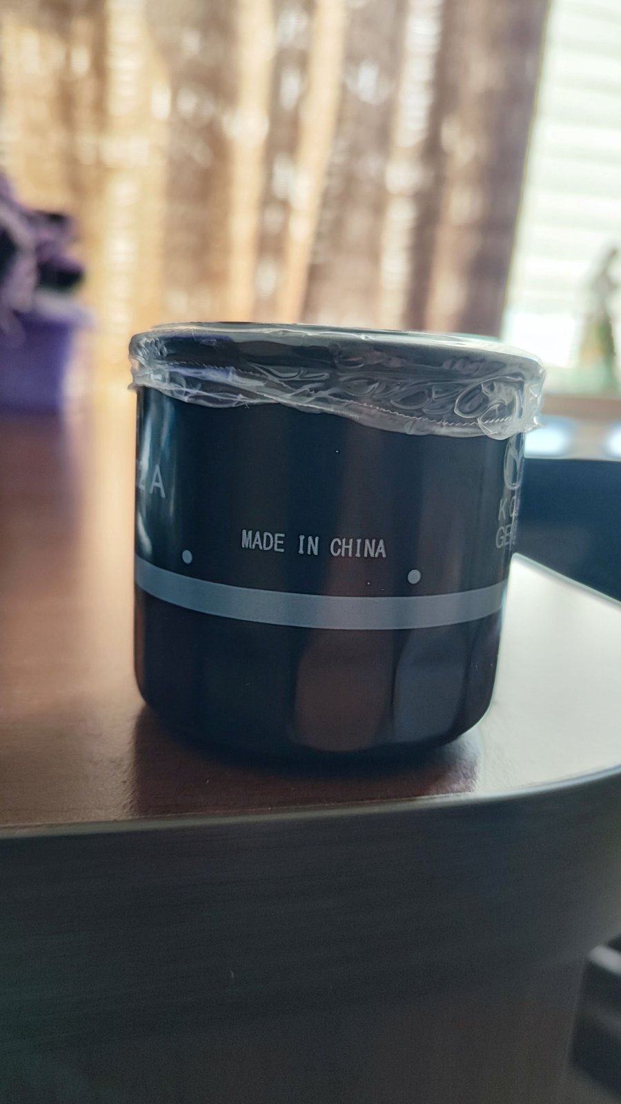

Мне вот такой пришел. Принт четкий, ровный, не стирается. Коробка картон гладкий. Всех интересующего клапана нет, резьба ровная, чистая. Перевод с китайского прилагаю.
Поставщик-официальный диллер, Ростов, цена-532 руб
Изменено пользователем vesel77
Ещё перевода с коробки

Проверяйте на подделку коробки фильтров оригинал мазда. Почти нигде об этом не пишут. Берете мощную лупу больше Х10. У меня в телефоне стоит приложение Лупа. На фильтре на белом фоне есть надпись OIL FILTER. Выше надпись GENUINE PARTS. Две тонких желтых линии сверху и снизу этой надписи. И видим микрошрифт который не вооруженым глазом увидет не возможно. Это линии превращаются в надписи GENUINE PARTS по всей длинне. Это первый признак оригинальности. Отклеиваем верхнюю крушке и видим 7 точек сверху и 6 точек снизу оставленные от клея. Это 2 способ. Ну дальше проверяем сам фильтр по форме клапана и как уложет фильтрующий материал и т.д.
Раньше ставил оригинальные ОС 195 с проверкой надписей под ультрафиолетом европейские. Сейчас идут китайские в синей и оранжевой упаковке. Перепускной клапан разных видов. Вроде завод официальный. Дешевые.

Вот такой еще фильтр пришел. По номеру - китаец для внутреннего рынка. Клапана нет, дешевле европейца. Мне обошелся за 406 руб. Перевод говорит что это ЧанганМазда, оригинальные запчасти.
