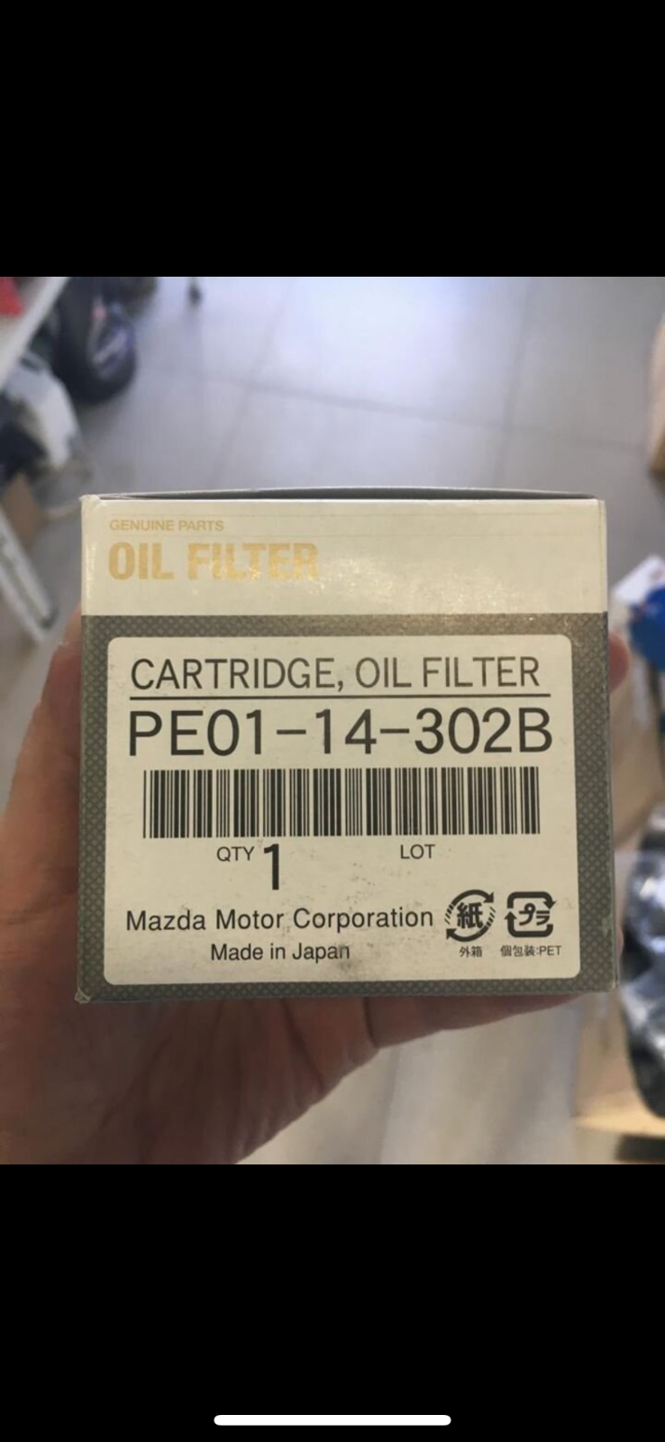

Так прикол в том, что пришёл именно 302В) Такая картинка была при заказе на Озон.
6 минут назад, UrVas сказал:
PE0114302B. У вас такой артикул?
2 часа назад, MAX_ABK сказал:
Точно не помню, но коробка один в один как у создателя темы.

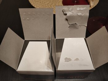

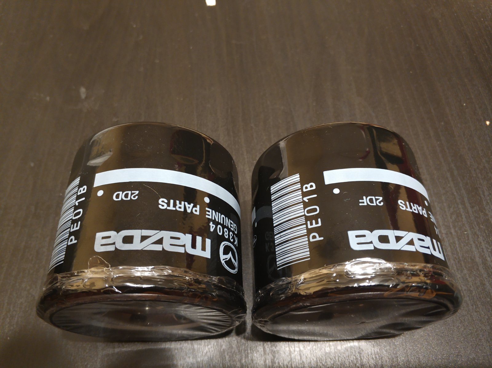

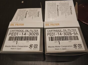

В субботу намечается очередное ТО. Фильтр из поста обязательно распилю и выложу тут!
Сейчас купил два фильтра: у дилера (Рольф) и в АвтоДНК.
АвтоДНК имеют штат экспертов, которые как бы подтверждают аутентичность деталей)
Далее слева - Рольф, справа - АвтоДНК.
надписи на коробке:          PE01-14-302B vs PE01-14-302B-9A
надписи на фильтре:          PE01-14-302B vs PE01-14-302B
вес:                                                    213 гр. vs 211 гр.
высота:                                               67 мм vs 67 мм
штрих-код на коробке:       PE0114302B 8 vs PE0114302B9A
клеевых точек на коробке:                    13 vs 13 (два ряда: 7 на внешней стороне, 6 на внутренней)
Оба фильтра выглядят настоящими. Остальные фото прикреплю попозже.
Полиграфия на коробках полностью идентична. На фильтрах есть небольшие различия в полиграфии, но краска идентичная.

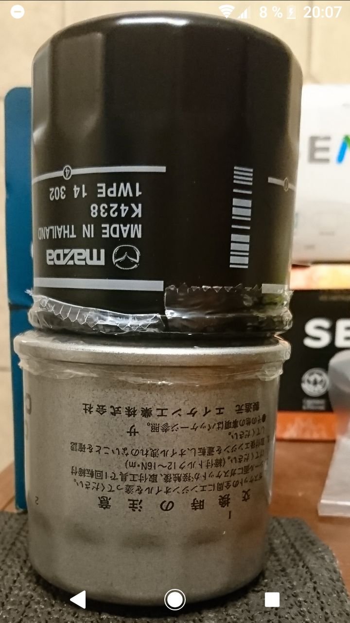

Прикола ради заказал таиландский 1WPE14302. Фильтр маленький и легкий, в руках ощущается как рюмка, как по бочке так и по резинке уже на 3 мм. Вес 165г. Коробка глянцевая. Фильровальный элемент с браком. Цена 1140 на автодоке.

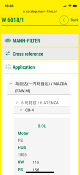

Доброго времени суток, фуромчане.
Я купил Мазду сх4 по параллельному импорту)))
Хочу сделать 0ТО, вопрос встал в фильтре, каталог Манн для Китая выдает для сх4 фильтр w6018/1
Мне советуют w6018!
Что заказать ? Спасибо!
1 час назад, Tony87 сказал:
Мне советуют w6018!
Ставить то, что рекомендует каталог производителя.

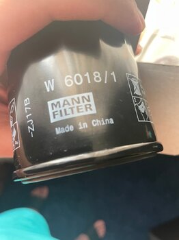

Заказал w6018/1 , я наверное здесь единственный)))
постараюсь скинуть фото, если будет кому интересно.
1 минуту назад, Tony87 сказал:
Будет.
Ждем с нетерпением
Спасибо

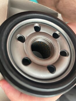

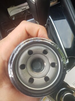

Чет я не пойму. Заказал в autodoc.
Паль или не паль ?

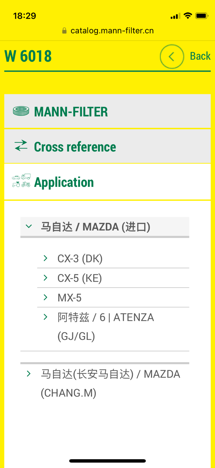

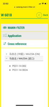

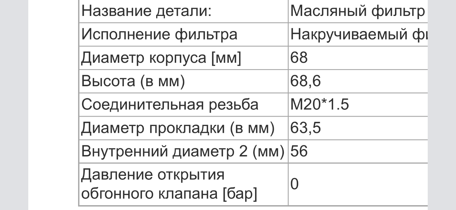

Доброго времени суток, друзья)
Думаю, вопрос на засыпку, желательно экспертам, т.к. голова опять немного набухает…
Такая история: Мазда сх4, аля Китай , ДВС 2.0 L, PE-VPS (Skyactive - G) замена масляного фильтра, каталог Манна Китая находит эту машину и рекомендует фильтр W6018/1 , он же Kneht/Mahle OC980 и он же B6Y114302 , который вообще «убийца мотора»
Фильтр Манн W6018 , он же Kneht/Mahle OC1183 , он же PE01-14-302B
Тема обсуждалась на Драйве.ру при разборке не правильного фильтра! Но на том же китайском каталоге Манн фильтру W6018/1 ищет замену PE01-14-302B
Чудеса!Что вкрутить???
P.S. Крик души! Фото ниже
Попытался, вкратце изложить свое непонимания этого момента
Спасибо за внимание!
Изменено пользователем Tony87

Я не уловил, что Вас удерживает от установки рекомендованного oem или Mann?
Дилеммы нет никакой, как мне кажется.
13.05.2023 в 13:49, StepanD62 сказал:
Паль или не паль ?
Брать на себя ответственность за диагностику по фото не буду)
Есть следующие вопросы  к вашему фильтру:
- нет отверстия посередине на пленке
- коробка заклеена не на точки
- есть какой-то лишний штамп с цифрами "1.5" между отверстиями
- на обратном клапане нет клепки
Я еще взвесил бы этот фильтр, но скорее всего подделка...
