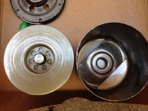

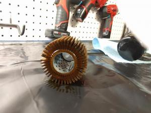

На битоге появился распил нового масляного фильтра для моторов Skyactiv с Американского рынка 1WPE-14-302. Фильтр производства Denso (Made in Thailand), имеет нестандартный внешний вид, ранее я уже приводил его фото:
full-49315-267-img_1352.jpg  full-49315-557-2016_08_02_19.08.32.jpg  full-49315-555-2016_08_02_19.07.47.jpg
А вот и его распил:
Mazda 1WPE-14-302 full-50894-9985-img_20170716_185027.jpg  Mazda 1WPE-14-302  full-50894-9986-img_20170716_184954.jpg  Mazda 1WPE-14-302  full-50894-9987-img_20170716_184920.jpg
Mazda 1WPE-14-302  full-50894-9989-img_20170716_184857.jpg  Mazda 1WPE-14-302  full-50894-9990-img_20170716_184807.jpg  Mazda 1WPE-14-302  full-50894-9991-img_20170716_184749.jpg
Судя по нему, фильтр очень качественный, ничем не хуже оригинального фильтра от Tokyo Roki PE-01-14-302 (Made in Japan), распил которого где-то на форуме был, но найти уже не могу, так что тоже привожу:
Указанный фильтр от Denso в России пока официально не представлен, хотя заказать его на емекс можно, но сроки поставки и цена не обрадуют. Поэтому этот пост скорее больше для информации владельцев моторов Skyactiv.

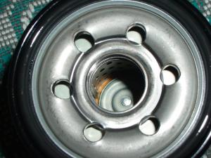

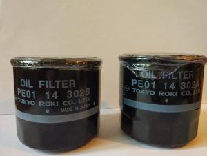

Ну вот и я заказал коробка - PE01-14-302B-9A 2ш  в юлсане и один  302в тоже в юлсане.
в коробке  - PE01-14-302B-9A оказались 302а как выше выкладывали фото по первым осмотрам все ок дома стал искать инфу по распилу 302а не нашел..
Внимательно осмотрел и пришел к выводу что коробка - PE01-14-302B-9A (302а) подделка.
1.Высота чуть выше чем у 302в.
2.Краска шершавая и немного кривые полосы=местами песчинки пыли  на окрасе(это очень долго нужно вертеть и смотреть) на зо2 в краска гладкая ногтем и на ощупь не чувствуется и она ровная+немного матовее черный цвет.
3.самое главное вид крепления клапана на PE01-14-302B-9A (302а) он как будто под крестовую отвертку но не ровный а на 302в клепка ровная+отличаются формой клапан.
4.но что реально не понравилось бумага внутри фильтра - PE01-14-302B-9A (302а) тонкая с острыми краями и не ровно уложена+клей налит с пробелами на 302в все отлично бумага с круглыми широкими краями и темнее.
цена коробка - PE01-14-302B-9A от 200 р причем на фото других людей которые брали и по 500 все одинаковое.
Звонил в автопитер поставщику они сказали  мы сертификаты не проверяли и у нас много поставщиков.тоесть концов не найти.
пойду эти 2 отдавать обратно хотел распилить но и так вижу что не то.нА Фото оба фильтра.
p.s. на оригинале на резинке код есть из цифр.на подделке нету.
Изменено пользователем сергей589

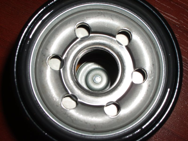

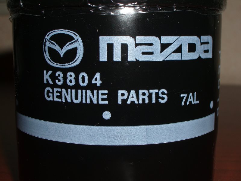

Ну вот и я заказал коробка - PE01-14-302B-9A 2шт...
в коробке  - PE01-14-302B-9A оказались 302а ...

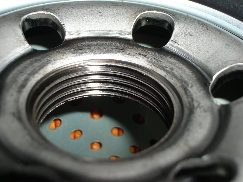

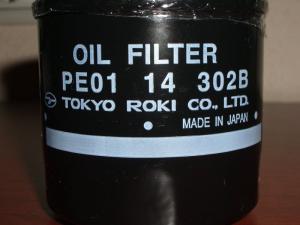

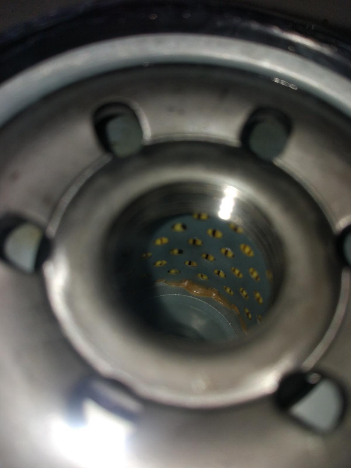

Вчера тоже получил PE01-14-302B-9A, в коробке так же как у @mic149 -  PE01-14-302B.
Заказывал в autodoc, поставщик NAS (т.е. склад autodoc), при этом на коробке остался обрывок этикетки от "Арсенал Авто".
Коробка плохих подозрений не вызвала. Клей нанесён точечно, аккуратно:
Полиграфия в норме, краска нанесена ровно, без мусора. Сверху на фильтре традиционная плёнка с дырочкой:
Привычная противодренажная резинка отсутствует. Резьба, как принято здесь выражаться, "хитрая". Перепускной клапан довольно непривычной формы с заклёпкой в центре (всё как выше описал @сергей589):
Бумага уложена ровно. Герметик по всей окружности нанесён аккуратно и ровно, без "соплей". Резинка полукруглой формы, традиционной для азиатских фильтров, довольно обильно смазана жидкой смазкой, очень похожей на силиконовую:
PE01-14-302B_10.jpg PE01-14-302B_11.jpg PE01-14-302B_12.jpg PE01-14-302B_13.jpg
Данный оригинальный фильтр изготовлен довольно добротно. Но интересно посмотреть и на аналог Mann w6018, может в следующий раз его возьму...
там же заказал PE0114302B (направление NAS) за 473, в движениях написали "замена на PE0114302B9A" по той же цене, любопытно что же таки приедет, еще не забрал
Заметил, что обе подделки, описанные на последних двух страницах, приходили по коду PE01-14-302A9A. Хотя, мне по такому коду приходил оригинал, все же считаю стоит воздерживаться от заказа фильтра по такому коду, как, впрочем и по сильно устаревшему коду 302А тоже. Вероятно, поддельщики пока не сделали фильтр с надписью на нем 302В, поэтому и заказывать стоит по кодам 302B или 302В9А.
Вообще, довольно качественная подделка вылезла, без прямого сравнения с оригиналом будет сложно отличить для несведущего человека. Основные самые явные отличия: больше высота и клепка на дне в виде креста.
И еще одно наблюдение, обе коробки с подделкой были с наклейками EAC, в то время как на оригинале такой наклейки нет. Если на коробке видите такую наклейку, стоит насторожиться.

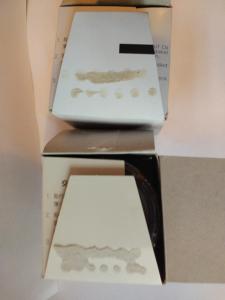

Ещё на крышке бумажной чёрное полоса на подделка когда верхний слой открываешь
Нет, это не признак подделки. На коробке моего оригинального фильтра 302А9А тоже есть черная полоса:
А вот на фильтрах 302В и 302В9А такой полосы действительно нет.
Добавлю, у оригинала по любому коду количество точек клея равно 7 сверху + 6 снизу, у подделки 6 точек как сверху так и снизу и это еще один хороший способ как отличить подделку.
