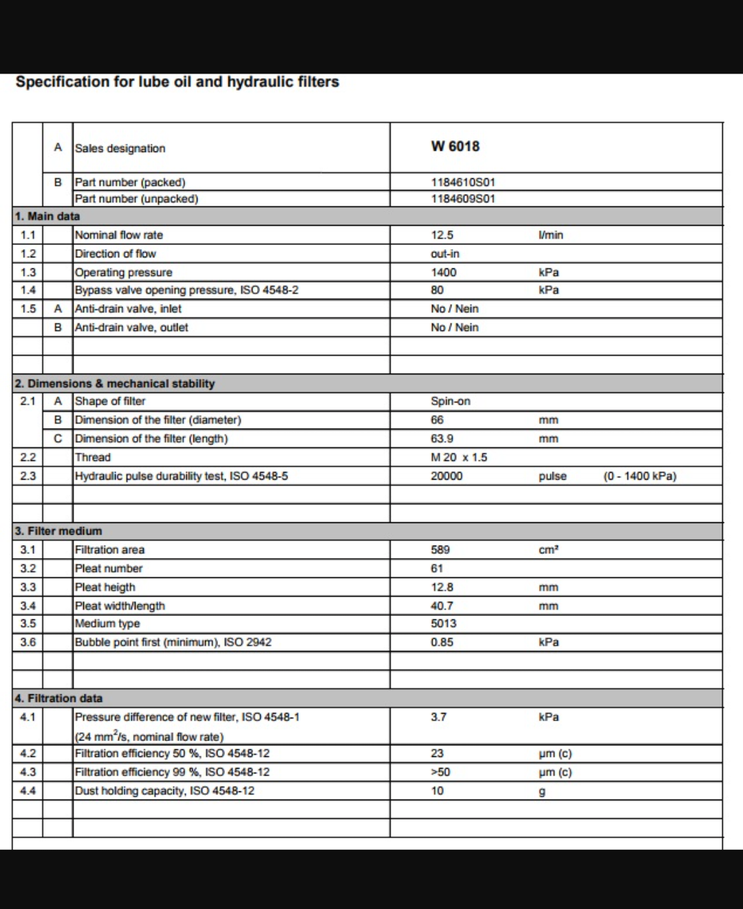

4 часа назад, Xesha сказал:
Некий пытливый ум Делал на драйве тест интересный
Когда открывается этот самый клапан в РЕАЛЬНОСТИ,  сам тест можно почитать
...на каком моторе, какой регламент по фильтру для данного мотора, какой фильтр поставил - какие параметры того что ставил - распил ОЕМ, распил не ОЕМ - характеристики одинаковые, какое масло, состояние мотора ? Методика проведения теста ? Фильтр подделка/не подделка ? В какой лаборатории проводили тест ? Кто из представителей завода изготовителя фильтров присутствовал при тесте ? Какими приборами пользовались на тесте?  Результаты теста довели до производителя фильтров для устранения ошибок в расчетах ?
На НЕКИЙ тест ссылку надо сразу вставлять и не говорить загадками.
Изменено пользователем dbodya167
3 часа назад, Xesha сказал:
к 2500км пробега  фильтр уже не работал и клапан практически всегда был открыт
...производителям фильтров вы об этом писали, что бы они пересмотрели усилия открытия байпасных клапанов и внесли изменения в конструкцию ?
чем НИЖЕ усилие на байпасе,  тем меньше этот самый пробег в реальности будет...
Берите НЕКИЙ тест и обращайтесь к производителю фильтров. Я фильтра не разрабатываю и усилие байпаса не рассчитываю под конкретный мотор. Есть регламент от него и подбираю уже готовый фильтр под конкретный мотор.
при байпасе 0.8  фильтр возможно уже через 1000км перестанет работать...
Регламент на Скай Актив от MANN видите ? Вы его читали, в разработке, регламенте и  тестировании разбирались ?
Вы думаете что MANN что то от себя придумал отличное от требований ОЕМ МАЗДА ?
Вы предлагаете купить кучу фильтров и пилить их в поисках байпаса с открытием в 2 бара ?
Если регламент ОЕМ МАЗДА для мотора Скай Актив по открытию байпаса 0.8-1 то наверно его кто то придумал, протестировал и рекомендовал к применению ?
Вы считаете что производители фильтров и моторов в сговоре и специально ставят "не правильные" байпасы что бы моторы не ходили и потребители чаще менял авто -  ЗАГОВОР ПРОИЗВОДИТЕЛЕЙ ?
Если вы читали НЕКИЙ тест, доверяете ему, то возьмите его результаты и обратитесь допустим в КБ MANN с предложением.
Есть тех.регламент МАЗДА по байпасу для масляного фильтра в мотор СКАЙ АКТИВ, есть фирма MANN которая сделала фильтр по этому тех.регламенту, покупаю не подделку, все работает нормально, вопросов не имею, ничего больше не придумываю, в ЗАГОВОР не верю, ЛЕВЫХ тестов не читаю, читаю техническую документацию.
Вроде бы как все. По байпасу...и давлению его открытия для мотора СКАЙ АКТИВ :D
3 часа назад, dbodya167 сказал:
так а зачем вы предлагаете  думать, если вы это доказали ФИЗИЧЕСКИ измерив  давление срабатывания клапана?
на ОЕМ  у вас получилось 2.7кг
а на МАНН  1.3
т.к. нужно верить в теорию заговора, то инженеры мазда  специально увеличили порог срабатывания байпаса,  что бы почти вечный скайактив не ходил дольше 100тыр
или как по вашему это понимать?
Изменено пользователем Xesha
2 часа назад, Xesha сказал:
а на МАНН  1.3
...такое давление срабатывание клапана у ОЕМ это брак и низкосорт с заводов ЮВА. Клапан по сути не рабочий, он не вписывается в параметры 0.8-1.0. Почему так, я не знаю. Мазда выдвинула требования 0.8-1.0, МАNN сделал так, почему ОЕМ МАЗДА такой я не знаю. Хотите себе поставить с большим давлением открытия - подбирайте по резьбе, диаметру и большему усилию открытия байпаса, ставьте и катайтесь. В чем вопрос ?
...откуда мысли ? :D  На всех японцах обычно байпасы настроены на +/-1.0 бара. Откуда я знаю почему....:pardon: Если вам это интересно изучайте техническую документацию, я ставлю себе МANN и не морочу себе голову. Скай Актив ходит нормально у некоторых уже 360 000...
https://www.drive2.ru/r/mazda/cx_5/1323560/
Просто надо вовремя обслуживать как и все машины.
15 часов назад, Xesha сказал:
так вот к 2500км пробега  фильтр уже не работал и клапан практически всегда был открыт
11 часов назад, dbodya167 сказал:

Сергей Николаевич Сергей Николевич....да шучу я, шучу :D  Ну сколько можно перемалывать одно и то же ? Кто что считает нужным то и ставит в свою машину. Я не заморачиваюсь так как Xesha в поисках правильности давления открытия байпаса. Я то что меня интересовало разрезал, посмотрел, выложил на форум - может кому надо, для себя выбрал МАNN и забыл эту тему. На склад заехал, фильтра/масла/жидкости взял, ТО сделал и полетел дальше. Что от меня Xesha хочет, я не понимаю :pardon:
6 часов назад, dbodya167 сказал:
Сергей Николаевич Что от меня Xesha хочет, я не понимаю :pardon:
Ну мы тут все не просто так, подискутировать хочу :pardon:
С чего Вы взяли что ОЕМ фильтр с клапаном открывающимся на 2,5кг  был с браком?  Сколько фильтров распилили и на скольких  оказался "брак" ?
Xesha Разрезал ОЕМ МАЗДА,  посмотрел - ни конструкция ни усилие не понравились. Разрезал МАЛЕ - не понравился, разрезал МАНН - понравился. Поставил МАНН, о двух первых забыл. :pardon:
Xesha А какой оем фильтр от Мазды обсуждается, можно номер. Я недавно проверял фильтр от RX8, получил цифру по манометру 1.5 бара. Вот этот тестил
N3R1-14-302
Изменено пользователем wlh
wlh
...вот этот, для Скай Актив.
dbodya167
16 минут назад, wlh сказал:
N3R1-14-302
Этот тоже от токи роки™
1 час назад, dbodya167 сказал:
На этом основании сделали вывод,  что фильтр бракованный.
мда...
