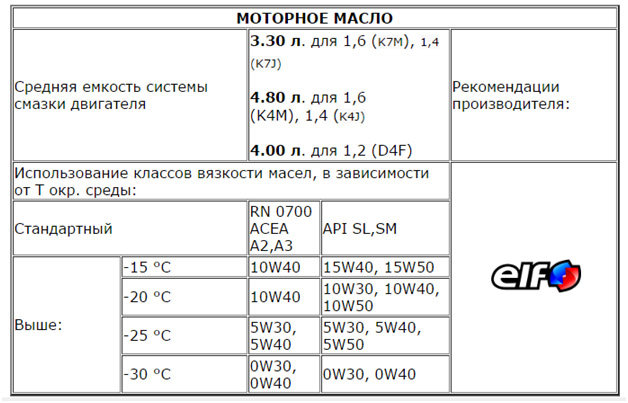

Спрошу по другому),для двигателя к4м 16кл подходит?
Спойлер
RomaVelmos 39
судя по "мурзилке" для ваших моторов - можно лить любое АСЕА от А1 до А5. И споры из-за этого не утихают. Очень много мнений. Родное Ниссановское масло вроде тоже АСЕА А5, хотя в Европе этому двигателю под "крышей" Рено вдруг понадобились реношные допуски RN700/710... Я не готов что-либо комментировать по мотору К4М, и уж тем более в разрезе обсуждаемого здесь масла. Хотя по логике вещей - япо-мотор даже обязан "сжевать" масло API SN/SM ILSAC GF-5.
Если конкретно интересует АСЕА А5, то я бы предпочел масло ACEA A5 с допуском RN700 - в угоду всем требованиям :D. Лукойл Дженезис Армотек 5в30 АСЕА А5 как раз имеет в том числе такой допуск.
Тема подбора в другом месте, рекомендую почитать вот здесь - https://www.oil-club.ru/forum/topic/13214-dvigatel-renault-k4m/
Изменено пользователем a-ha
немножко добавил отсебятины ))))))
Добавлю свои 5 коп.
Непонятно, о какой машине мы говорим. Потому, как этот движок идет и на ВАЗ и на Рено и на Ниссан (HR16DE). Судя по одной из Мурзилок лить можно действительно что угодно:
Масла в движке много - почти 5 литров. Движок немного устаревший, надежный, удачный, относительно малофорсированный - с 1,6 литра снимают 102-115 лошадей.
Допуски видим: RN0700, АСЕА А2, А3, API SL-SN! (Интресно, где вы А2 найдете?)
Если прям строго-строго, то Татнефть LUXE SN/SM/GF-5 синт. 5W-30  - не совсем ваше масло. По жизни,  -очень даже хороший вариант. Лейте, все ОК будет. Хотите А3 - вот вам обнинский вариант -  SINTOIL Platinum SAE 5w-40,  5w-30 API SN/ CF за 600 руб\4 литра.. вообще, есть ощущение, что движку достаточно пофиг какое масло  -лишь бы маслом было.. :-) :)
Изменено пользователем kap

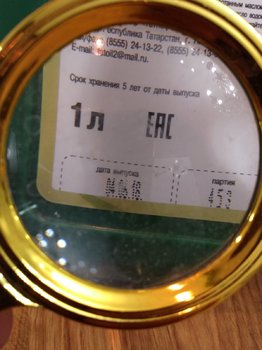

Покупал на той неделе. Литр за 277 рублей, канистра 4 литра - 779 рублей. Масло проверил, осадка нет. Выпуск середина 16 года. Собираюсь использовать летом в митцубиси аутлендер.

39 минут назад, bubuta27 сказал:
Ошибка не закралась ?
6 часов назад, kap сказал:
Добавлю свои 5 коп.
Добавлю свои 5 коп.
Машина ниссан альмера g15 с двигателем от Рено к4м 16кл
Либо у них штамп коцанный, либо это 6 последняя в годе. Я что-то засомневался, хотя для меня не принципиально. Скорее всего 8 стоит.
