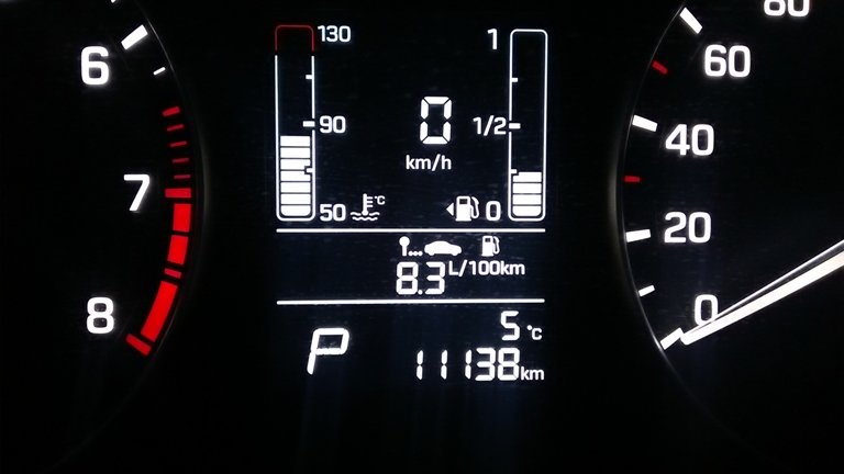

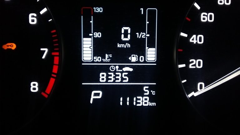

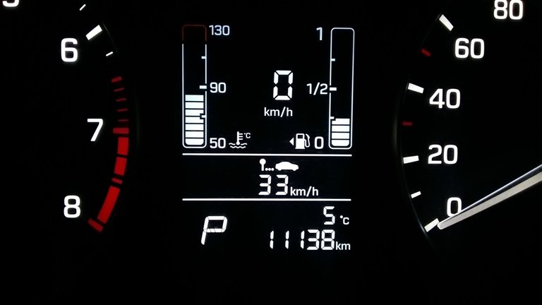

Ну по факту у меня масла ещё на одну смену, если по анализу первой заливки будет всё в пределах +-, то не вижу преград откатать и длительный интервал, конечно же с правильно сделанными анализами.
На сегодня пробег на масле почти 6100км, 183м/ч, средняя 33км/ч, расход 8,3л/100км.
Город 60%, пригород 20%, трасса 20%., уровень на месте.
