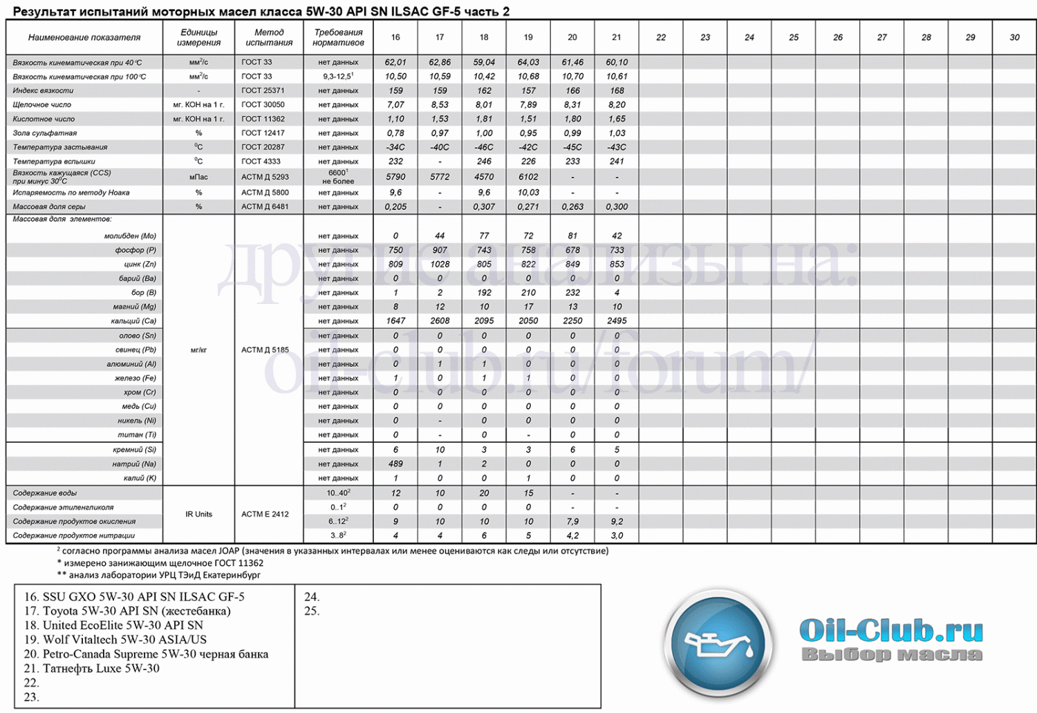

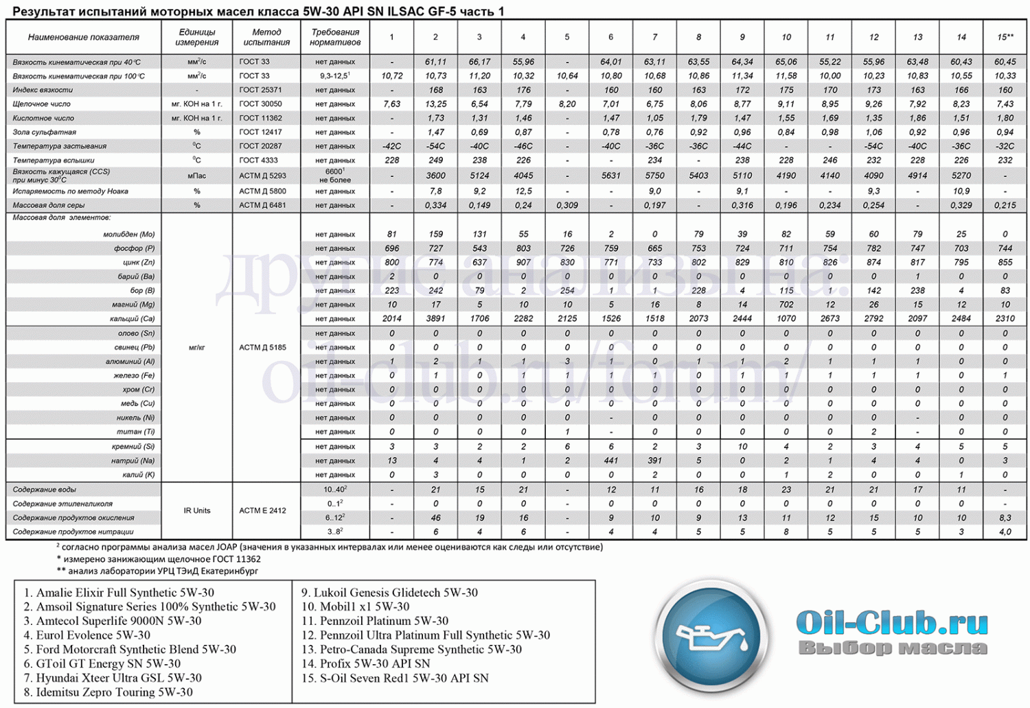

Обратите внимание что Татнефть Люкс 5W-30 очень походит по пакету присадок и свойствам на Toyota 5W-30 API SN (жестебанка) под номером 17. Для кого то это тоже будет аргумент при выборе :)
