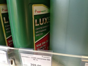

Заехал намедни на АЗС Татнефть :D
image.thumb.jpeg.9e4625c70703a9e9c2be8bd321126879.jpegimage.thumb.jpeg.c7216fac23ab20fcb2f489392fb71573.jpeg
Да это вообще карнавал щедрых предложений
