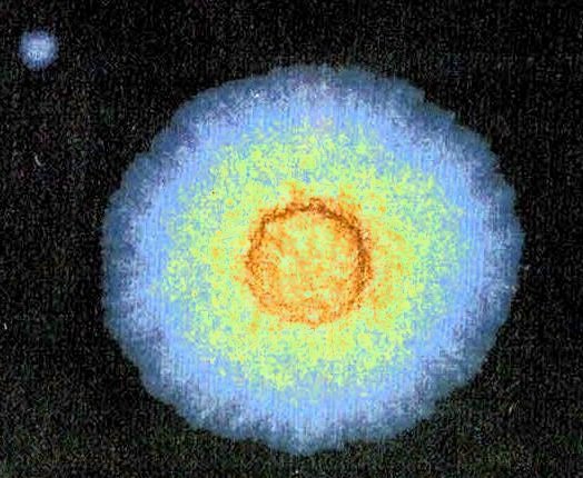

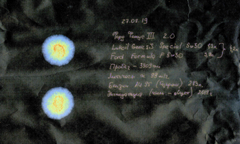

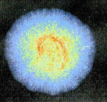

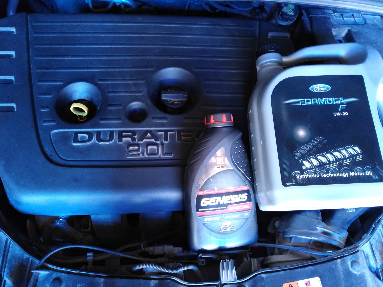

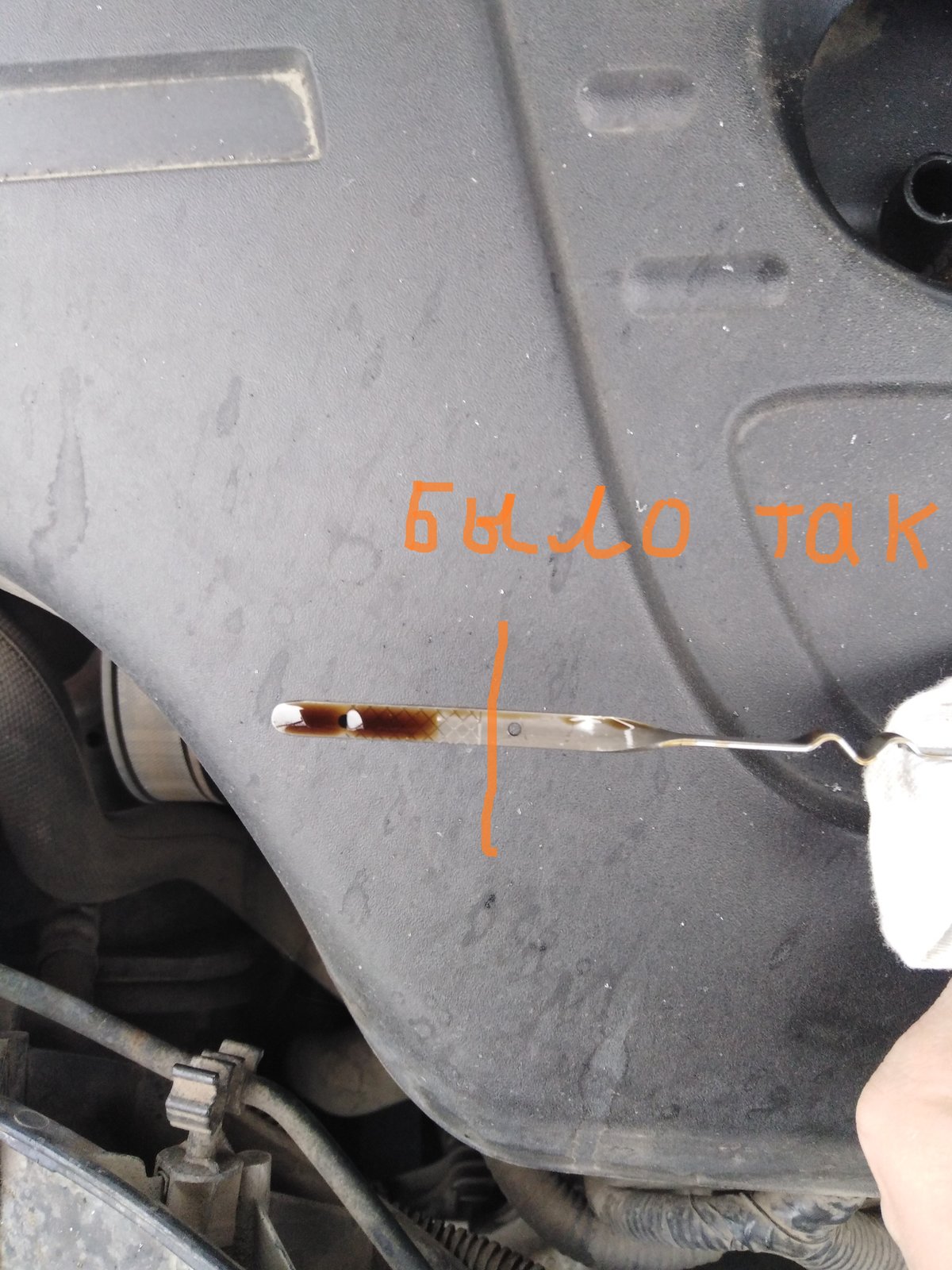

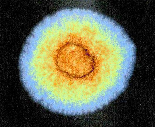

1) Lukoil Genesis Special 5W-30 A5\B5  1.3 л. и Форд Формула F 3,9 л. Общий объем масла 4,2 л.
2) Форд Фокус 3 2.0 Паур Шифт
3) Общий пробег на момент заливки 145 293 км
4) Пробег на масле на момент взятия пробы - 3309 км., из них трасса/город - 50%/50%
5) Сезон эксплуатации масла  июль-август  2019 г
6) Моточасы ~ 99 Мч
7) Израсходованное топливо Газпром АИ-95-К5 ~ 283  л,
8) Пробы взяты с прогретого до 90-95°С двигателя после пробега 10 км по городу, сушились 24 часа при комнатной температуре.
9) Объём заливаемого масла 4.3л, доливок не было, утечек и расхода масла нет.
Каплю не тряс пока нес. Получилась как получилась. По маслу все норм. Уровень может 1-2 мм просел.

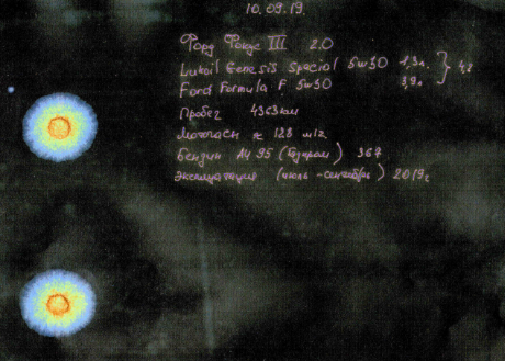

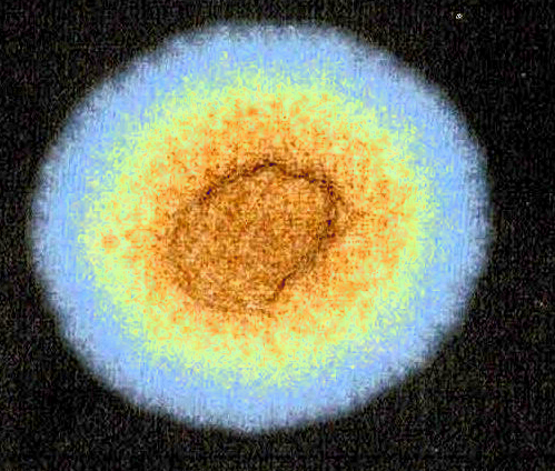

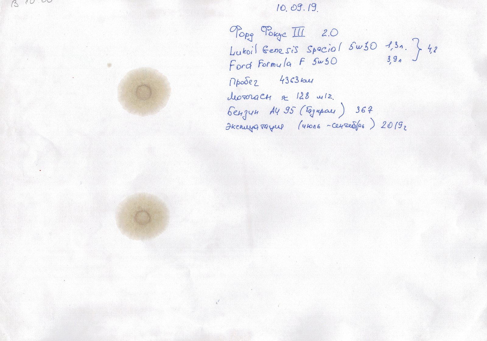

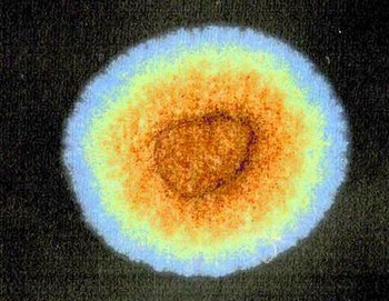

4) Пробег на масле на момент взятия пробы - 4363 км., из них трасса/город - 50%/50%
5) Сезон эксплуатации масла  июль-сентябрь  2019 г
6) Моточасы ~ 128 Мч
7) Израсходованное топливо Газпром АИ-95-К5 ~ 367  л,
Все в норме. Капля получилась красивая. Ядро четкое, зона чистого масла значительная. Маслу жить и жить. Уровень остался на прежней отметке, как и на 99 м/ч. Фотографировать не стал.

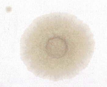

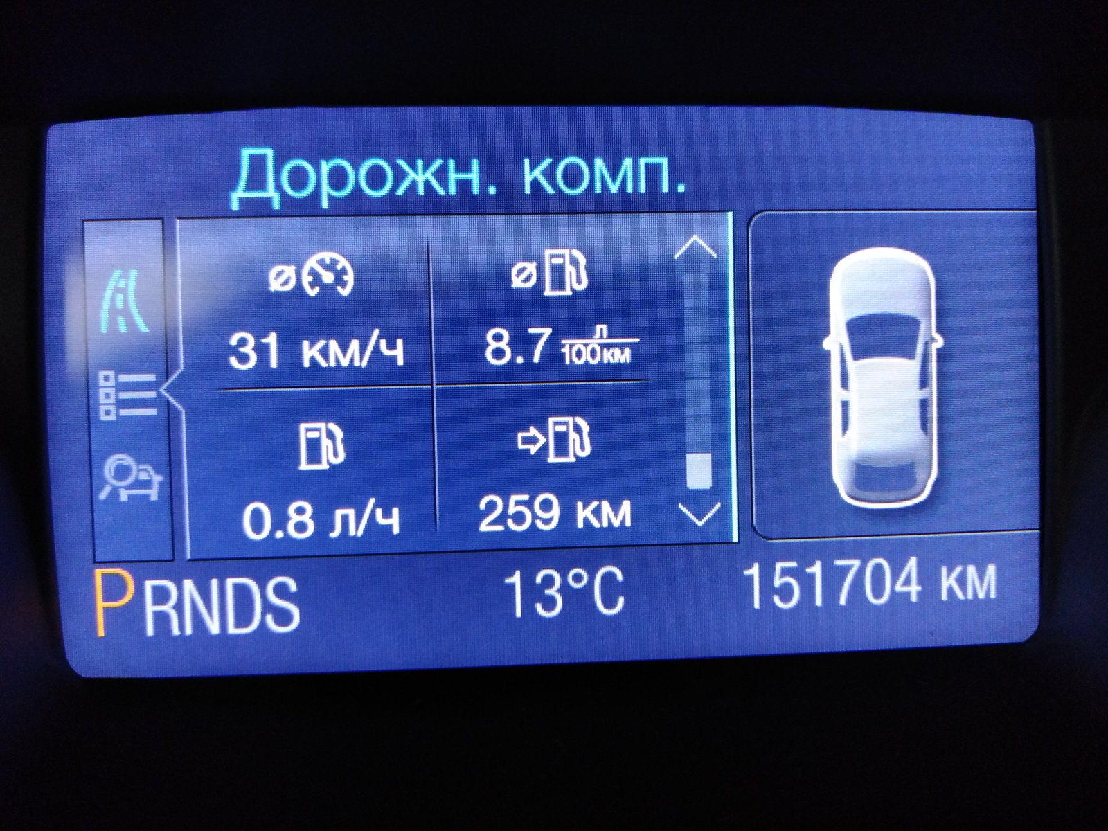

4) Пробег на масле на момент взятия пробы - 4953 км., из них трасса/город - 50%/50%
6) Моточасы ~ 150 Мч
7) Израсходованное топливо Газпром АИ-95-К5 ~ 425  л,
8) Пробы взяты с прогретого до 90-95°С двигателя после пробега 10 км по городу, сушились 24 часа при температуре 18 гр.
У нас похолодало. По утрам +4 +6.  Приходится прогревать мотор. С каплей, как и с маслом  все в норме.  Несколько дней не мог найти ровного места для стоянки, поэтому уровень сделать не получилось. Когда капал, был выше середины, масло есть)))))

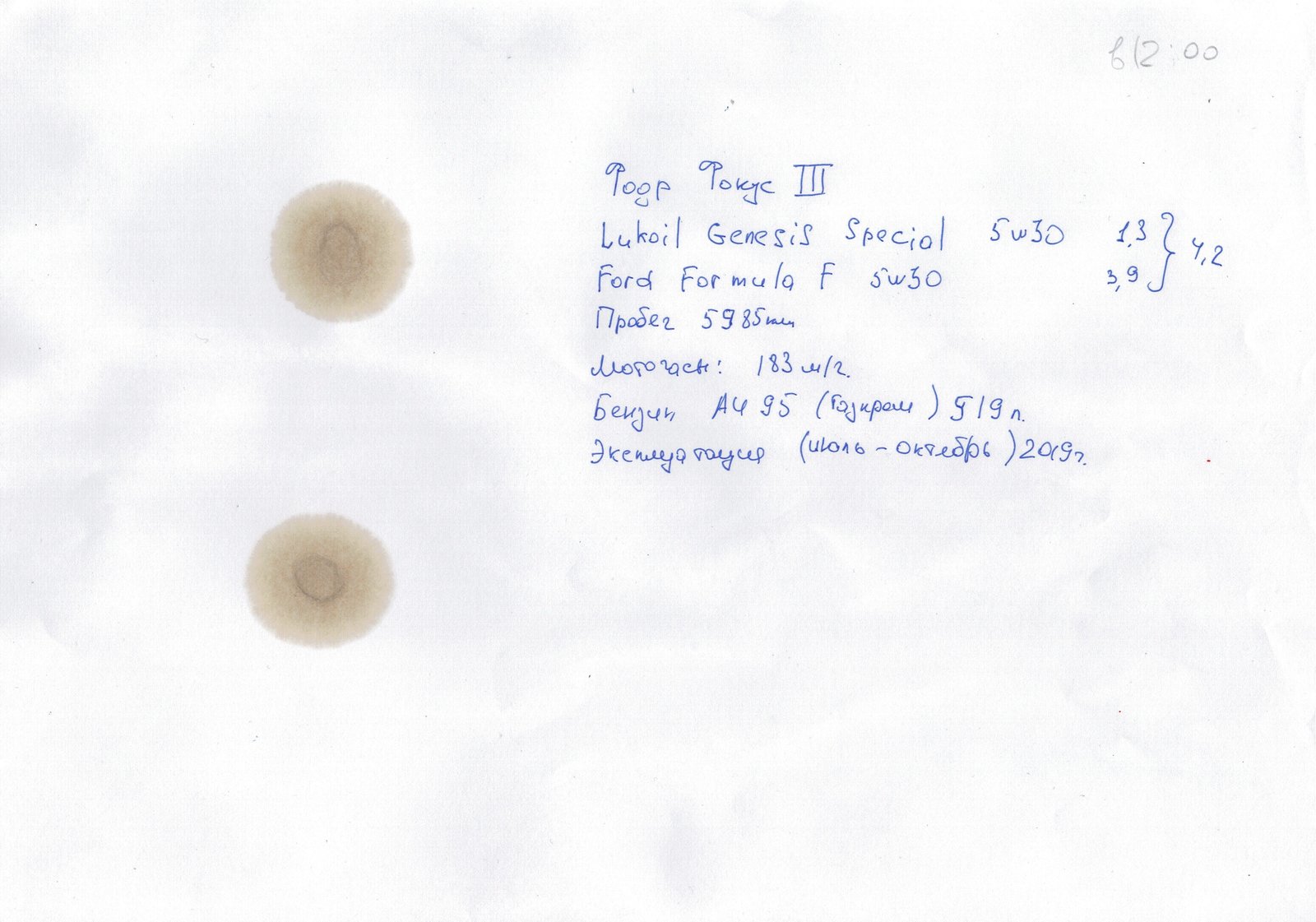

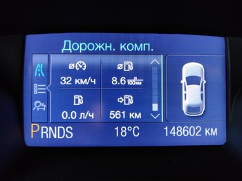

4) Пробег на масле на момент взятия пробы - 5985 км., из них трасса/город - 50%/50%
5) Сезон эксплуатации масла  июль-октябрь  2019 г
6) Моточасы ~ 183 Мч
7) Израсходованное топливо Газпром АИ-95-К5 ~ 519  л,
8) Пробы взяты с прогретого до 90-95°С двигателя после пробега 12 км по городу, сушились 24 часа при температуре 21 гр.
Масло продолжает выполнять свою работу. Ядро уже значительно наполнилось продуктами работы ДВС,  но зона чистого масла еще приличная, поэтому катаем дальше. По плану замена масла в начале ноября, как раз наработка будет чуть более 200 м/ч.
Как думаете товарищи, промыть двигатель минералкой перед заменой или это пустая трата времени и денег?

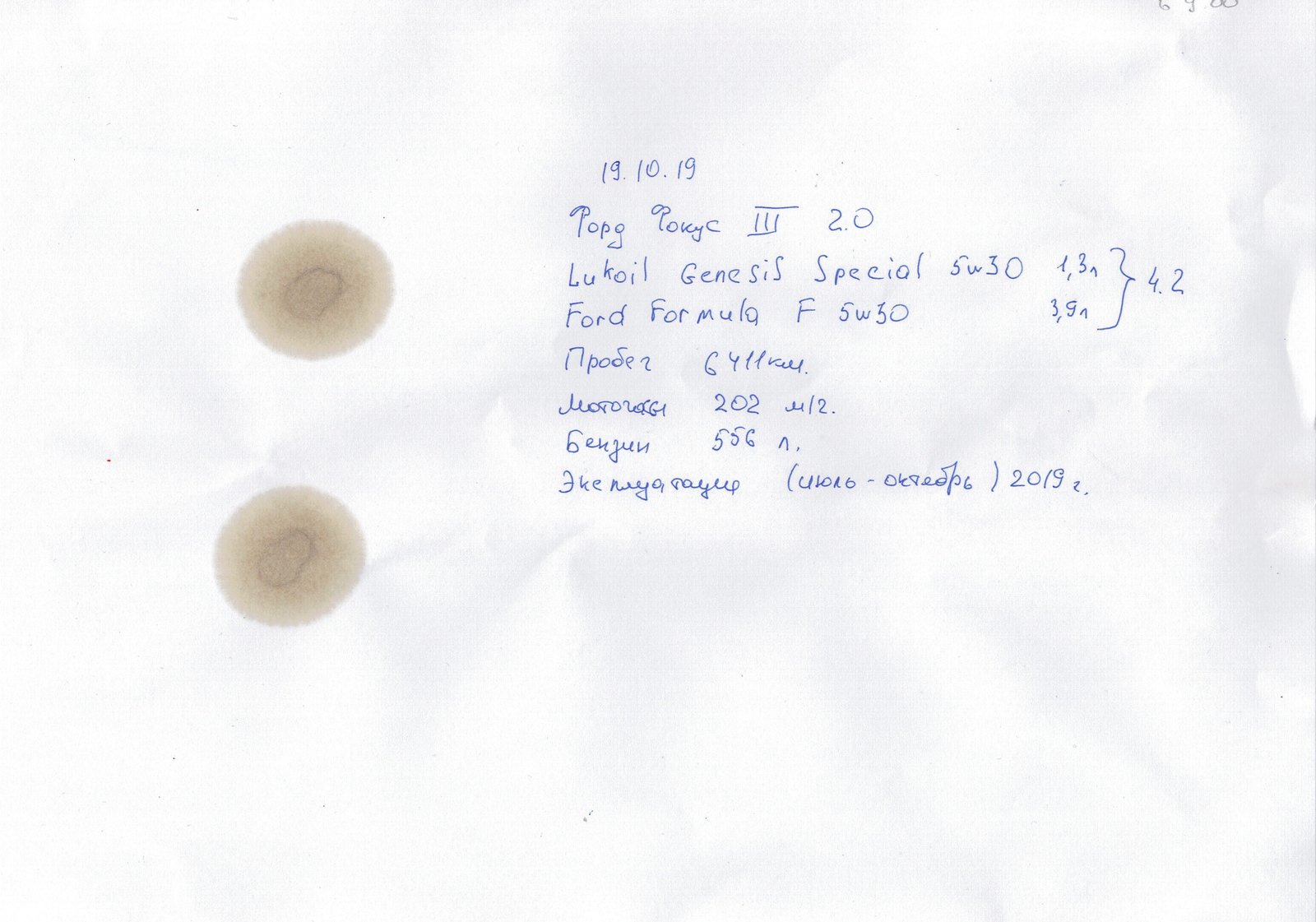

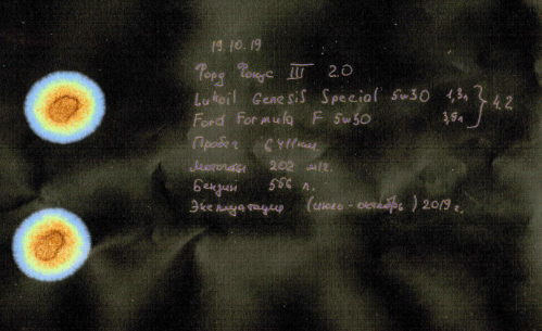

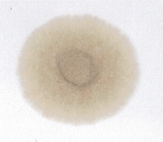

1) Lukoil Genesis Special 5W-30 A5\B5  1.3 л. и Форд Формула F 2,9 л. Общий объем масла 4,2 л.
4) Пробег на масле на момент взятия пробы - 6411 км., из них трасса/город - 50%/50%
6) Моточасы ~ 202 Мч
7) Израсходованное топливо Газпром АИ-95-К5 ~ 556  л,
8) Пробы взяты с прогретого до 90-95°С двигателя после пробега 10 км по городу, сушились 24 часа при температуре 21 гр.
Ну все предсказуемо и стабильно. Пару-тойку неделек поезжу и замену.

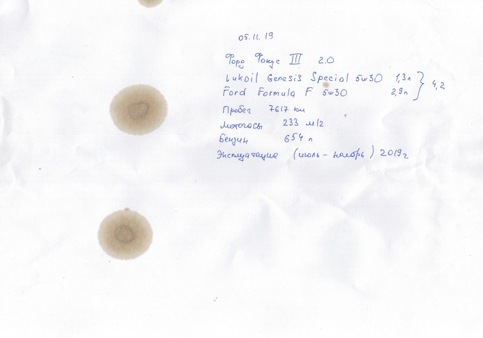

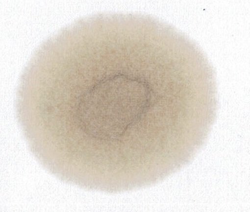

4) Пробег на масле на момент взятия пробы - 7617 км., из них трасса/город - 50%/50%
6) Моточасы ~ 233 Мч
7) Израсходованное топливо Газпром АИ-95-К5 ~ 654  л,
Масло все более и боле вбирает в себя продукты работы двигателя. При этом зона чистого масла еще достаточная. Масло живо. В ближайшие свободные выходные - плановая замена.
