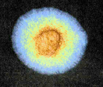

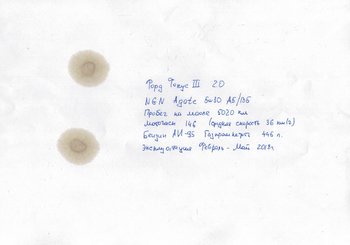

Регулярно делаю капельные тесты масел, что плещутся в моторе Фокуса. Собралась небольшая база. Делюсь наблюдениями.
1 час назад, stalk:er сказал:
А лучок судя по капле - лучше!
Мне то же так кажется)))) Сделаю капли на 150 и 200 м/ч они покажут истину.... 150 будет уже через пару недель.

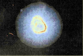

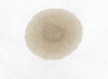

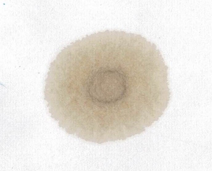

1) NGN Agate 5w30 A5/B5
2) Форд Фокус 3 2.0 Паур Шифт
3) Общий пробег на момент заливки 114 781 км
4) Пробег на масле на момент взятия пробы - 5 020 км, из них трасса/город - 70%/30%
5) Сезон эксплуатации масла февраль 2018 - май 2018
6) Моточасы ~ 146 МЧ
7) Израсходованное топливо Газпром АИ-95-К5 ~ 445
л., при средней скорости 36 км/ч.
8) Пробы взяты с прогретого до 90-95°С двигателя после 10 км пробега по городу, сушилась 24 часа при комнатной температуре.
9) Объём заливаемого масла 4.3л, доливок не было, утечек и расхода масла нет.
Небольшое отступление. За последние 50 часов было много трассы, количество сгоревшего топлива прибавилось. Претензий к маслу нет, все работает в штатном режиме, но по сравнению с "лукойлами" капля устает чуть быстрее. Будем наблюдать далее.

В 24.04.2018 в 22:09, stalk:er сказал:
вот да, я хоть и не фанат лучка, но в данном сравнение он лучше

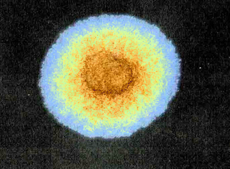

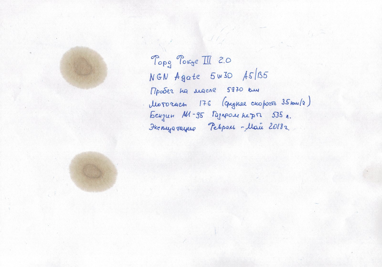

4) Пробег на масле на момент взятия пробы - 5 970 км, из них трасса/город - 70%/30%
6) Моточасы ~ 176 МЧ
7) Израсходованное топливо Газпром АИ-95-К5 ~ 535
л., при средней скорости 35 км/ч.
Масло продолжает работать. Все в штатном режиме. Думаю часов до 250 поезжу на нем.

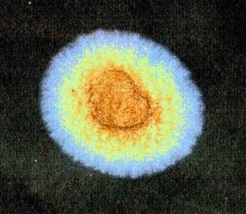

4) Пробег на масле на момент взятия пробы - 7 100 км, из них трасса/город - 70%/30%
5) Сезон эксплуатации масла февраль 2018 - июнь 2018
6) Моточасы ~ 205 МЧ
7) Израсходованное топливо Газпром АИ-95-К5 ~ 612
л., при средней скорости 34 км/ч.
8) Пробы взяты с прогретого до 90-95°С двигателя после 4 км пробега по городу, сушилась 27 часов при комнатной температуре.
Никаких замечаний по маслу нет. Думал, что капля будет выглядеть хуже к этому пробегу, но нет. Ядро держится, набирает в себя все больше грязи, при этом зона чистого масла еще достаточная.  Катаем дальше.

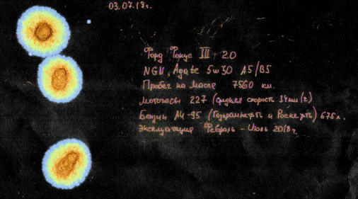

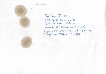

4) Пробег на масле на момент взятия пробы - 7 560 км, из них трасса/город - 70%/30%
5) Сезон эксплуатации масла февраль 2018 - июль 2018
6) Моточасы ~ 227 МЧ
7) Израсходованное топливо Газпром, Роснефть АИ-95-К5 ~ 675
8) Пробы взяты с прогретого до 90-95°С двигателя после 10 км пробега по городу, сушилась 25 часов в душном офисе.
9) Объём заливаемого масла 4.3 л, доливок не было, утечек и расхода масла нет.
Вопрос по маслу лишь один. Уровень стоит на том же уровне, что и залил. Зона чистого масла еще достаточно большая. Единственное что заметил, когда капал последнюю каплю, масло показалось заметно более жидкое, чем раньше. Каждую каплю капаю по традиции по приезду от дома до офиса (примерно 6-10 км по городу) и когда достаю щуп, капля капает не сразу, приходится чуть подождать, что бы она стекла по щупу. В этот раз я не успел достать щуп, как капля уже на бумаге оказалась, а когда капал повторно, за эти доли секунды успело капнуть да же две (поэтому на этом тесте 3 капли, а не как обычно 2). Понюхав масло - показалось, что оно заметно пахнет бензином. Каплю капал во вторник, а в воскресение была пробежка по трассе на 200 км, по идее бенз, что был в масле должен был уже выпариться.... На сканкопии так не заметно, а когда гляжу на тест "в живую" видно по краю капле ореол светлый, примерно в 1 мм.
Может конечно потеплело и масло на установленный пробег сильнее нагревается, но больше склоняюсь к наличию бенза в масле.....
У кого какие мысли по этому поводу?
Ну выглядит оно так, как Вы и описываете. Вроде живое, зона чистого масла есть. Но края рваные и видна небольшая "непонятная" зона, указывающая на постороннюю жидкость. Видно и на пиле и на оригинале.
Серьëзный ли это повод для беспокойства - не знаю. Думаю, что страшного ничего нет. Но могу ошибаться.
Изменено пользователем DigiMakc

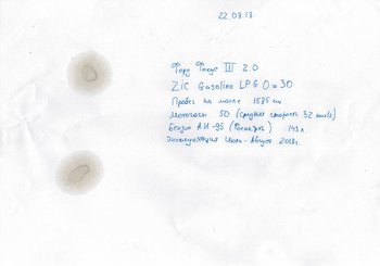

1) ZIC Gasoline LPG 0W-30
3) Общий пробег на момент заливки 122 850 км
4) Пробег на масле на момент взятия пробы - 1 585 км, из них трасса/город - 30%/70%
5) Сезон эксплуатации масла июль 2018 - авгут 2018
6) Моточасы ~ 50 МЧ
7) Израсходованное топливо  Роснефть АИ-95-К5 ~ 143
л., при средней скорости 32 км/ч.
8) Пробы взяты с прогретого до 90-95°С двигателя после 10 км пробега по городу, сушилась 20 часов в офисе при комнатной температуре.
КОММЕНТАРИИ:
1. Ветер помешал сделать ровную каплю.
2. По ощущениям масло тихое или пока еще тихое. После А5 мотор работает значительно тише. Мотору оно как буд-то нравится.
3. Расход примерно тот же, по началу показался меньше, но нет. Тот же...
4. Уровень стоит на месте.
5. Резюмировать еще рано, наблюдаем дальше.
Изменено пользователем batov_071

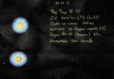

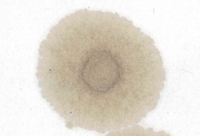

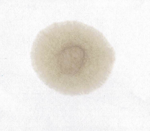

4) Пробег на масле на момент взятия пробы - 2 230 км, из них трасса/город - 30%/70%
5) Сезон эксплуатации масла июль 2018 - сентябрь 2018
6) Моточасы ~ 76 МЧ
7) Израсходованное топливо  Роснефть АИ-95-К5 ~ 215
л., при средней скорости 29 км/ч.
8) Пробы взяты с прогретого до 90-95°С двигателя после 10 км пробега по городу, сушилась 22 часа в машине, при температуре 15-25 гр.  (может чуть не досушил, ибо рабочий день заканчивался, а дома скана нет)
По работе мотора на этом масле вопросов нет. Работает все еще тихо. Расход тот же. Уровень на месте.
Капля за эти 26 часов заметно набрала "грязи",  ядро стало четко прорисовано, но говорить о ресурсе все еще рано.
