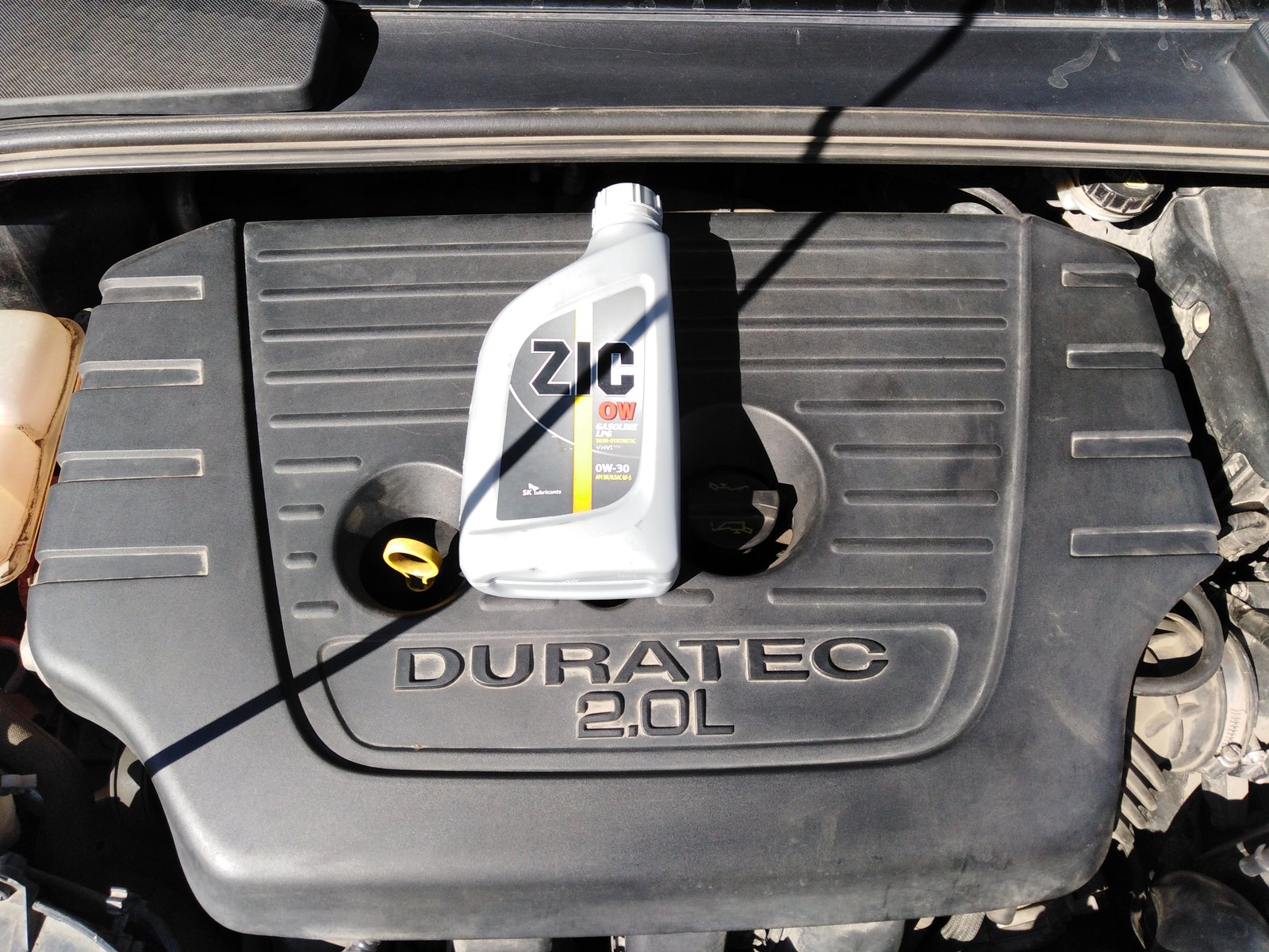

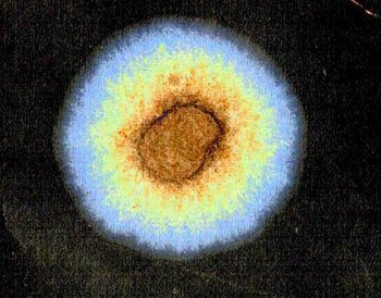

1) ZIC Gasoline LPG 0W-30
2) Форд Фокус 3 2.0 Паур Шифт
3) Общий пробег на момент заливки 122 850 км
4) Пробег на масле на момент взятия пробы - 3 200 км, из них трасса/город - 40%/60%
5) Сезон эксплуатации масла июль 2018 - октябрь 2018
6) Моточасы ~ 103 МЧ
7) Израсходованное топливо  Роснефть АИ-95-К5 ~ 297
л., при средней скорости 31 км/ч.
8) Пробы взяты с прогретого до 90-95°С двигателя после 10 км пробега по городу, сушилась 24 часа в офисе, при температуре 21 гр.
9) Объём заливаемого масла 4.3 л, доливок не было, утечек и расхода масла нет.
Опять же по работе мотора на этом масле вопросов нет. Работает все еще тихо. Расход тот же. Уровень на месте.
Но капля "другая". Если все ранее тестированные масла А5/В5, тесты  были очень схожи, различия были на уровне погрешности, то данный ИЛЬСАК другой. Не могу пока сказать, что явно хуже, но другой.
Ядро более насыщенное, черное, хотя за ядро продукты распада не выходят и зона чистого масла еще очень значительная. Капля больше напоминает "Ваговскую", если можно так сравнить)))). Как и писал ранее - отмывать в моем моторе нечего, поэтому тут однозначно дело в масле.

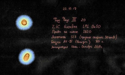

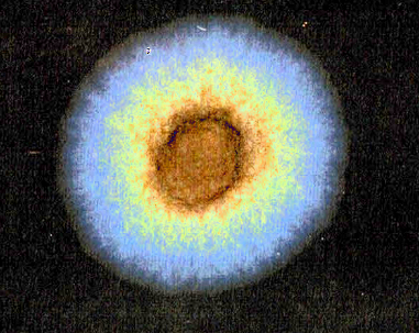

4) Пробег на масле на момент взятия пробы - 3 820 км, из них трасса/город - 40%/60%
6) Моточасы ~ 127 МЧ
7) Израсходованное топливо  Роснефть АИ-95-К5 ~ 360
л., при средней скорости 30 км/ч.
Все без изменений. Расхода масла нет, бензин на том же уровне, шума от двигателя не слышу.
По капле видно, что всякого рода взвеси по чуть стали выходить из ярко выраженного ядра, но это совсем в начальной стадии. Чистого масла еще очень большое количество.
Наблюдения продолжаются.

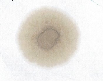

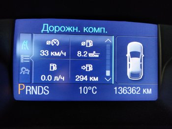

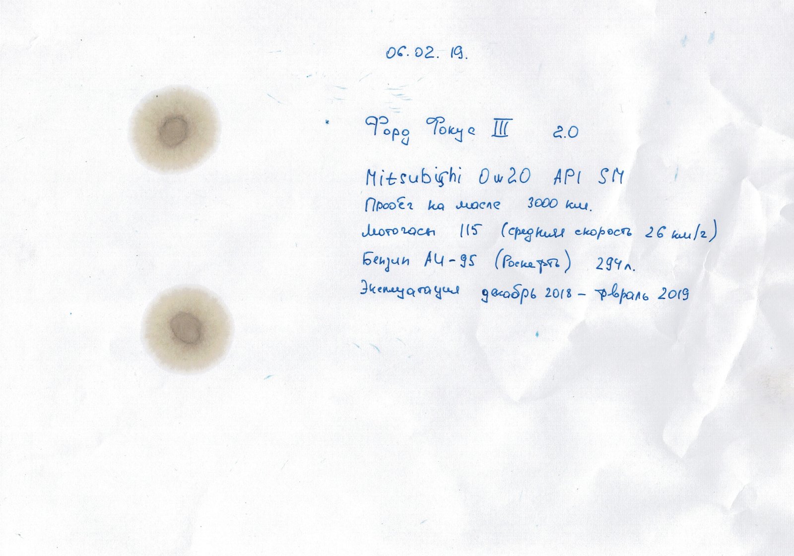

1) Mitsubishi 0w20 API SM
3) Общий пробег на момент заливки 129 980 км
4) Пробег на масле на момент взятия пробы - 3 000 км, из них трасса/город - 30%/70%
5) Сезон эксплуатации масла декабрь 2018 - февраль 2019
6) Моточасы ~ 115 МЧ
7) Израсходованное топливо  Роснефть АИ-95-К5 ~ 294
л., при средней скорости 26 км/ч.
8) Пробы взяты с прогретого до 90-95°С двигателя после 15 км пробега по городу, сушилась 24 часа в офисе, при температуре 21 гр.
Доброго всем времени суток. В связи с непредвиденными обстоятельствами почти на пол года выбился из обычной жизни. На ойлклуб совсем не было времени.  ZIC Gasoline LPG 0W-30  был слит на пробеге 7000 км  с примерными М/Ч в 230. Капельные тесты не делал. Вопросов по маслу не было, мотор не гремел и не стучал, масло слилось жиденькое, темно-коричневого цвета.
В начале декабря залил следующий ильсак   Mitsubishi 0w20 API SM.
Первые впечатления:
- пуск в морозы легкий (на приборке минимум что видел этой зимой -24), но все же. Аккумулятор родной 6+ лет.
- мотор достаточно быстро с прогревочных оборотов уходит на холостой ход
- работает тихо, даже сейчас с 3000 км пробега и 115 м/ч.
Пока масло нравится. По капле видно, что достаточно много, за данный пробег, масло собрало грязи, но держит его в ядре. Бенз тоже присутствует в достаточном количестве, но тут закономерно: зима, холодные пуски, прогревы, короткие поездки по городу.
Буду наблюдать дальше, если все звезды сойдутся, то планирую доездить до 250 м/ч и отправить отработку на анализ.

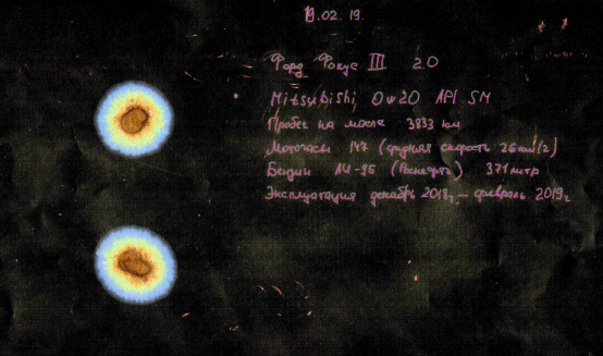

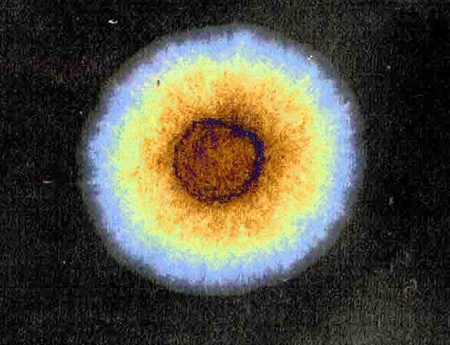

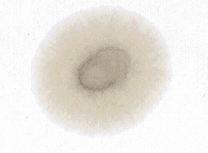

4) Пробег на масле на момент взятия пробы - 3 833 км, из них трасса/город - 30%/70%
6) Моточасы ~ 147 МЧ
7) Израсходованное топливо  Роснефть АИ-95-К5 ~ 371
9) Объём заливаемого масла 4.3 л, доливок не было, утечек нет, но по щупу как будто миллиметров 5 масла ушло.
Мотор работает достаточно тихо, увеличения шума не замечаю. Масло стареет, по капле это отчетливо видно. По предварительным наблюдениям, по сравнению с А5 стареет часов на 50 быстрее. Что в принципе закономерно. Посмотрим как капля будет выглядеть на 200 мч, дальше приму решение - катать до 250 или сливать.
Но есть одна ложечка дегтя. Пару раз проверял уровень масла. То-ли машина криво стояла, то-ли уровень упал мм на 5. Такого ранее не замечалось. Максимум за весь интервал, а это 250-300 мч. уровень проседал на 3-4 мм. Понаблюдаю....

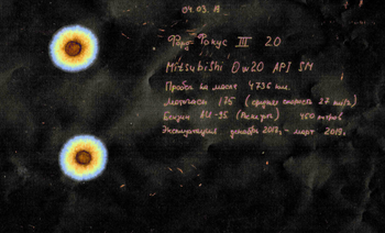

4) Пробег на масле на момент взятия пробы - 4 736 км, из них трасса/город - 30%/70%
5) Сезон эксплуатации масла декабрь 2018 - март 2019
6) Моточасы ~ 175 МЧ
7) Израсходованное топливо  Роснефть АИ-95-К5 ~ 450
л., при средней скорости 27 км/ч.
8) Пробы взяты с прогретого до 90-95°С двигателя после 10 км пробега по городу, сушилась 25 часа в офисе, при температуре 21 гр.
9) Объём заливаемого масла 4.3 л, доливок не было, утечек нет, расход пол уровня по щупу.
По уровню шума мотор так же работает как и раньше (не за шумел). Капля стареет "ровно", резкой деградации масла нет.
Вчера вечером специально припарковал машину на ночную стоянку на ровную площадку. Утром посмотрел уровень и был удивлен - по середине. Ранее ни на одном масле такого замечено не было.  Максимум что уходило за весь период - четверть щупа.
Кто виноват и что с этим делать - не знаю. Может масло жидковато, может холодные зимние пуски, может мотор уже не нов и небольшой расход - это норма. Но знаю точно, что на этом масле не отжигал, штатная эксплуатация в основном по городу и не много трассы с крейсерской 120-130 км/ч (это менее 3000 об/мин.)
Предположительно на 200 М\Ч это масло заменю, до 250 не хочу тянуть, капля мне точно уже не понравится.

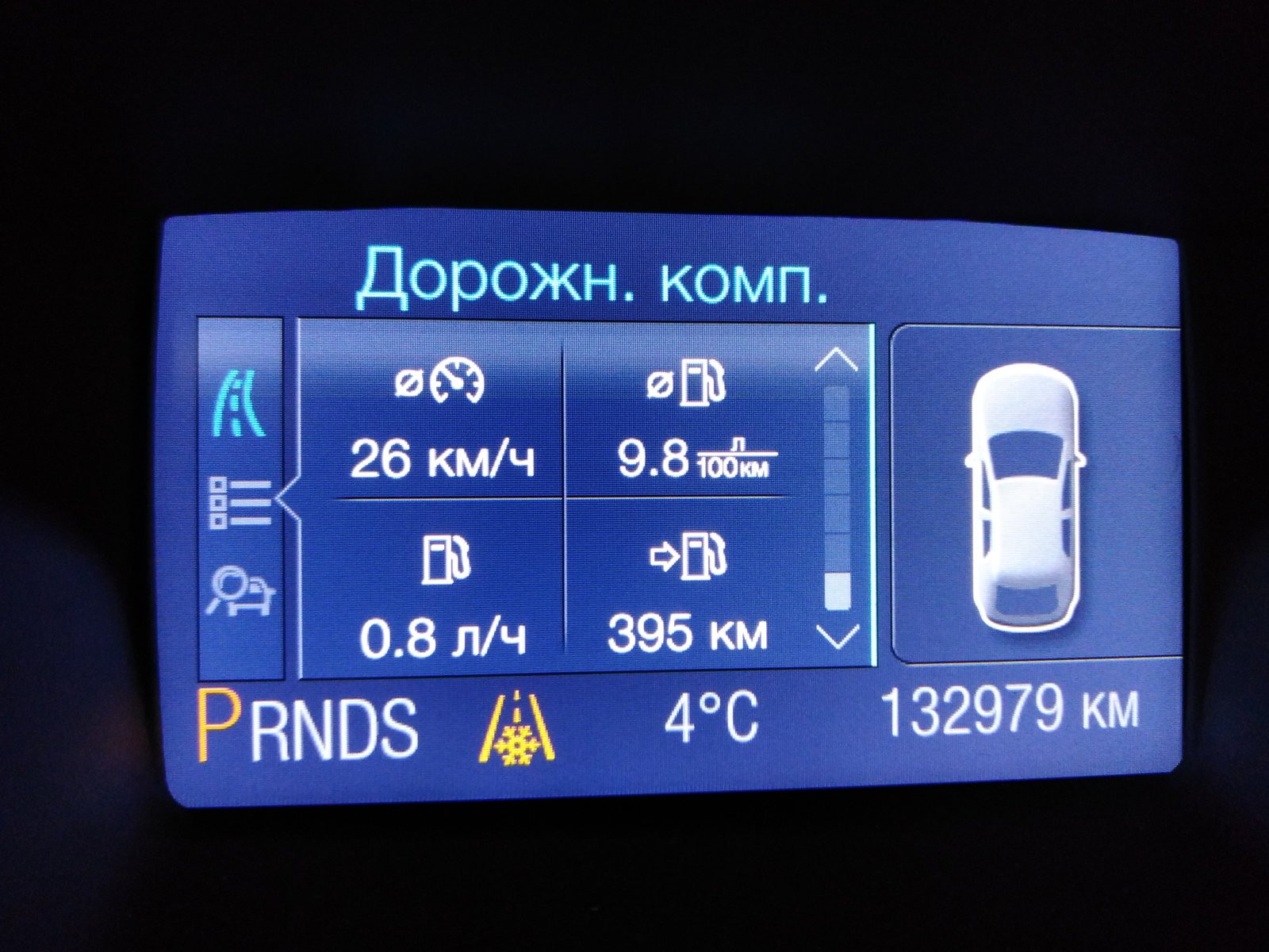

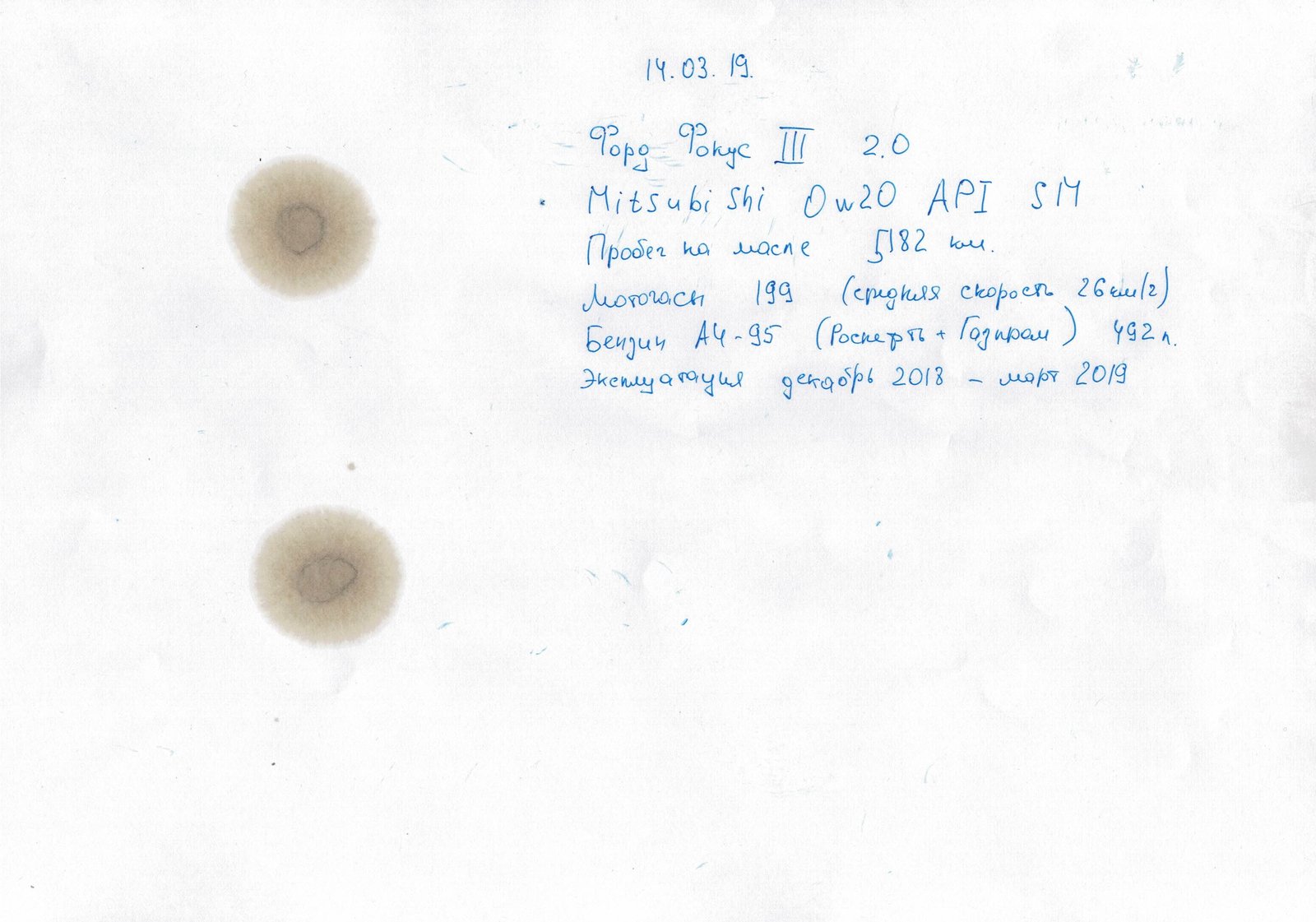

4) Пробег на масле на момент взятия пробы - 5 182 км, из них трасса/город - 25%/75%
6) Моточасы ~ 199 МЧ
7) Израсходованное топливо  Роснефть АИ-95-К5 ~ 492
8) Пробы взяты с прогретого до 90-95°С двигателя после 15 км пробега по городу, сушилась 23 часа в офисе, при температуре 21 гр.
9) Объём заливаемого масла 4.3 л, доливок не было, утечек нет, расход есть.
Следующий тест и такие наблюдения:
1. Капля на вид, за 24 часа работы двигателя хуже не стала! Ну практически не стала. Интересно....
2. В день когда делал тест, проверил уровень масла после 2 часов простоя. Уровень был выше середины!
Объяснение, предположительное, этому всему вижу одно: предыдущая капля (175 м/ч) делалась на следующий день, после поездки по трассе в 200 км., а сегодняшняя капля (199 м/ч) после чисто городского пробега в 450 км за 10 дней, и уровень масла стал выше!!! По ходу в городском режиме масло разжижилось бензом и капля не стала хуже выглядеть))))
Сталкивался-ли кто с такой ситуацией? Может у кого есть подобная статистика?
Ну а вообще, масло уже черное. максимум еще 50  часов и на слив.
Изменено пользователем batov_071

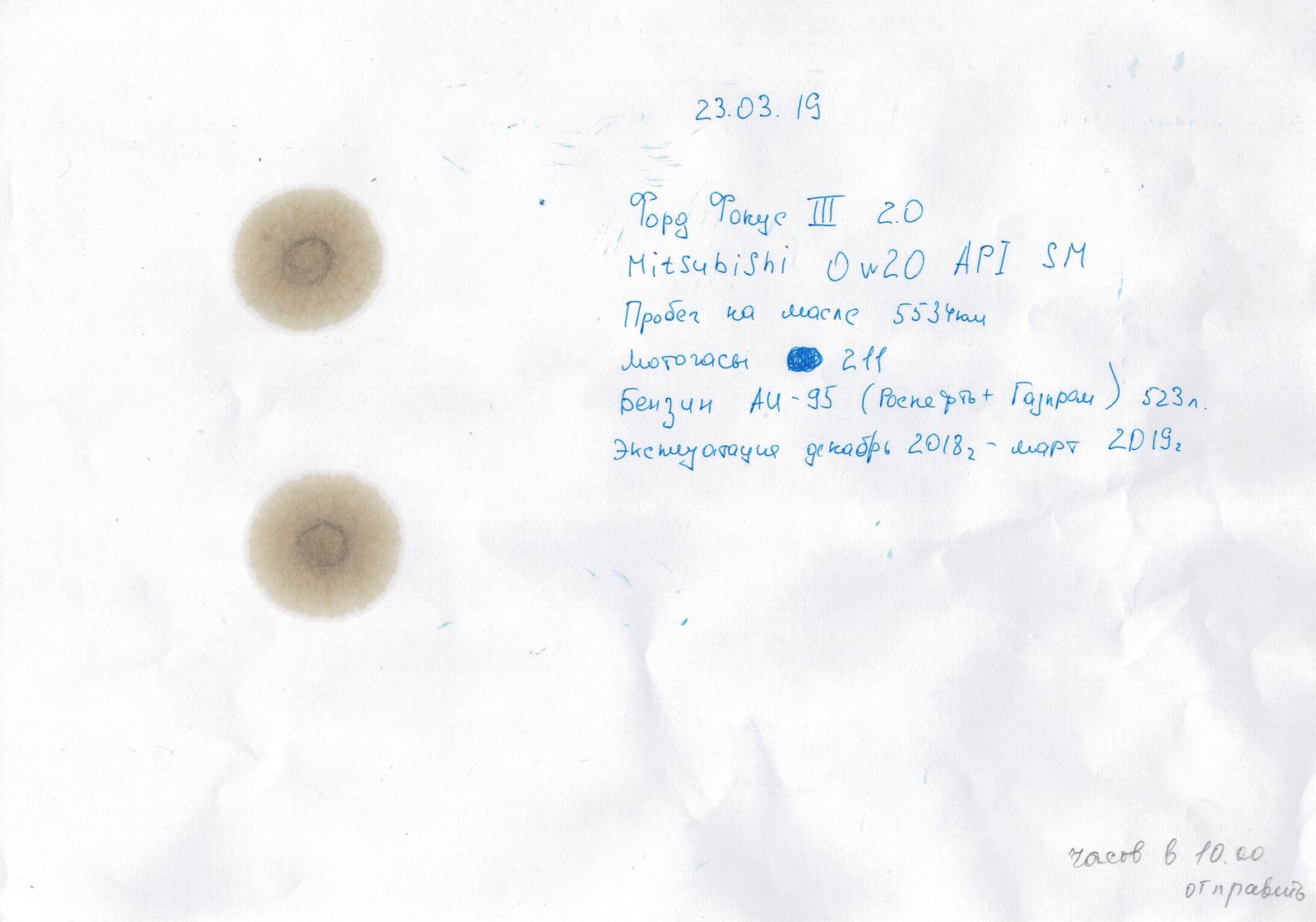

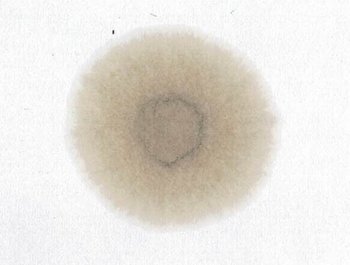

4) Пробег на масле на момент взятия пробы - 5 534 км, из них трасса/город - 25%/75%
6) Моточасы ~ 211 МЧ
7) Израсходованное топливо  Роснефть АИ-95-К5 ~ 523
9) Объём заливаемого масла 4.3 л, доливок не было, утечек нет, расход немного есть.
Масло слито. Считаю, что отработало хорошо. Масло по щупу чуть ушло, но не критично. Обычный ильсак на 200-250 мч.
Залил бы его вновь? Если по той цене, что я его уравл (примерно 200 руб литрушка), то ДА, если по рыночной в 1870 руб за 4 литра (ЕМЕХ), то НЕТ.

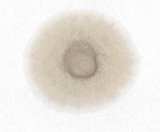

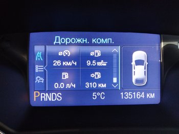

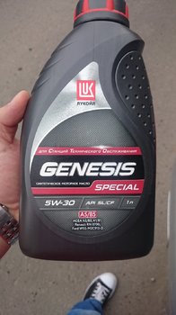

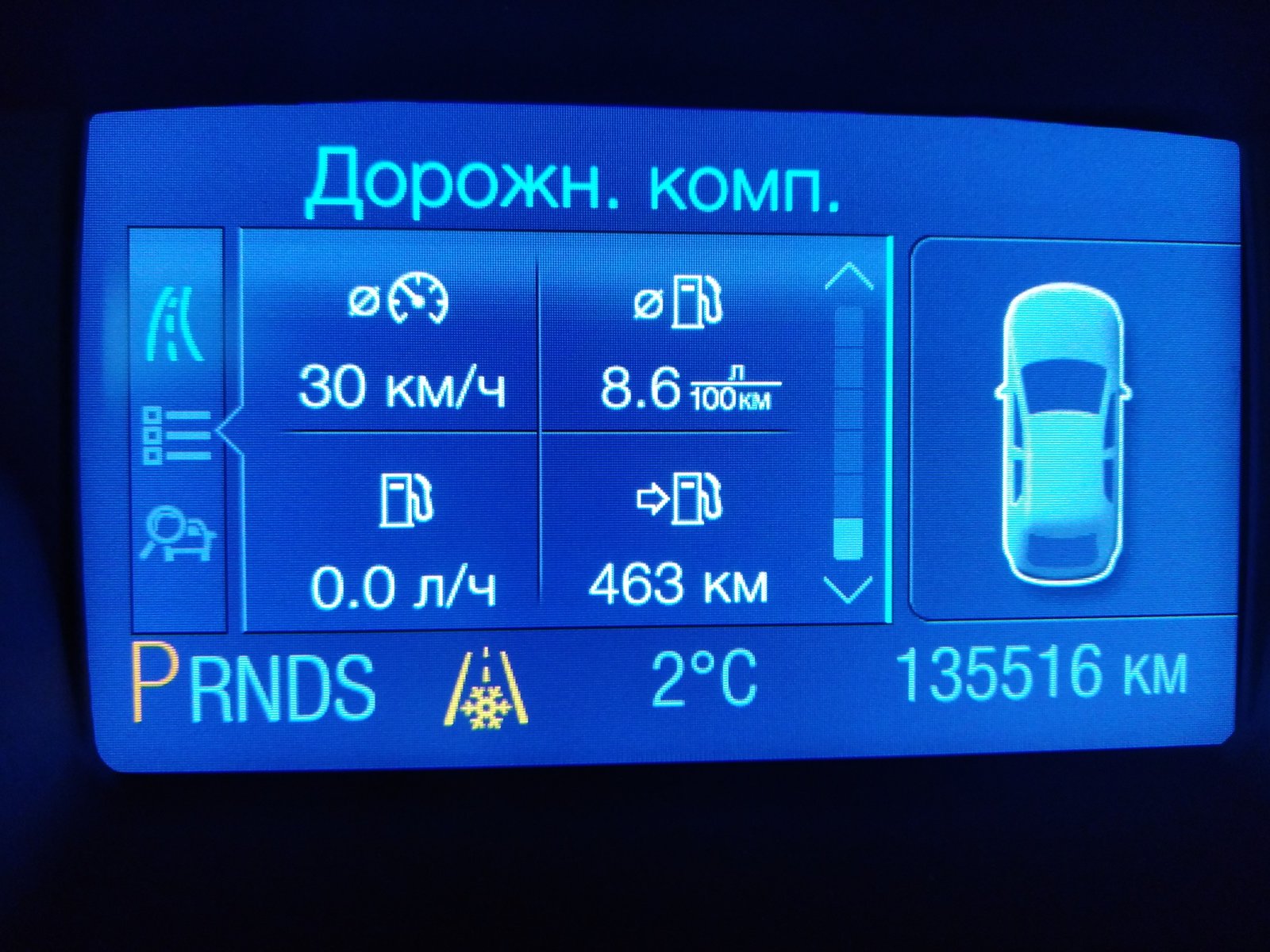

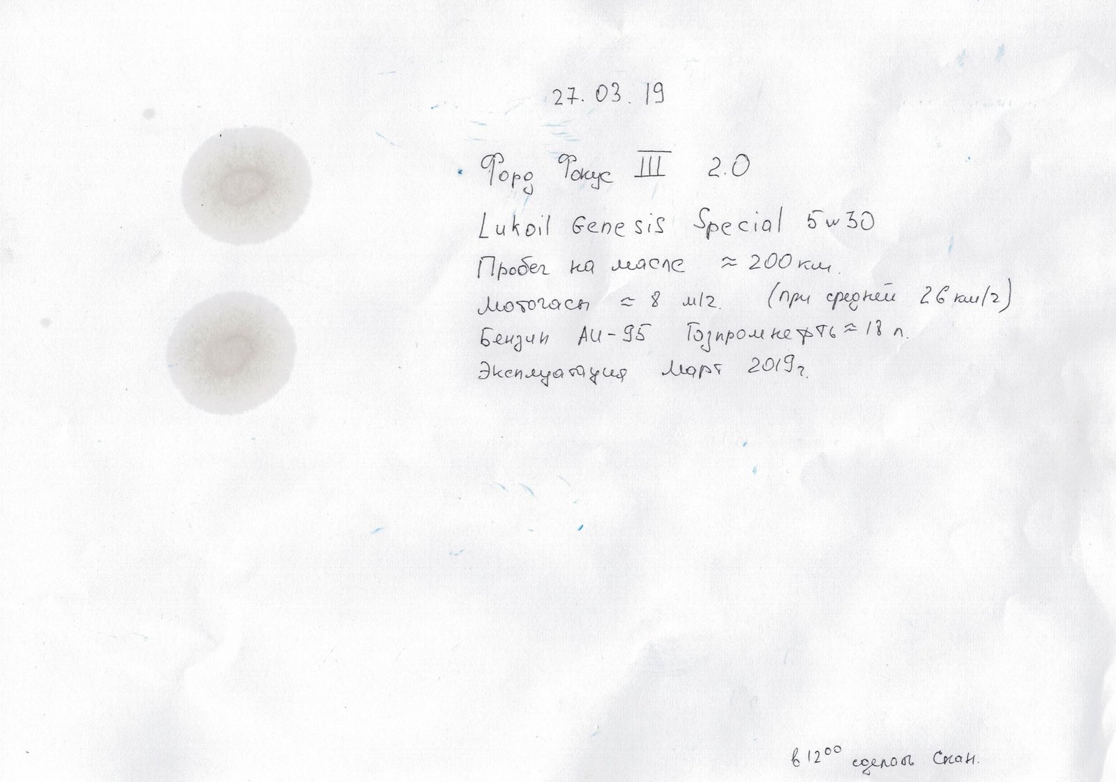

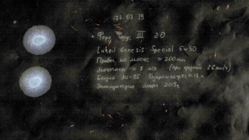

1) Lukoil Genesis Special 5W-30 A5\B5 Масло 11.2018 г. розлива
3) Общий пробег на момент заливки 135 557 км
4) Пробег на масле на момент взятия пробы - 200, км из них трасса/город - 10%/90%
5) Сезон эксплуатации масла  апрель 2019 г
6) Моточасы ~ 8 Мч
7) Израсходованное топливо Газпром АИ-95-К5 ~ 18
л, при средней скорости 26 км/ч.
8) Пробы взяты с прогретого до 90-95°С двигателя после пробега 15 км по городу, сушились сутки.
9) Объём заливаемого масла 4.3л, доливок не было, утечек и расхода масла нет.
Данный тест сделал  для создания общей картины динамики старения масла.
Далее буду делать каждые 25 м/ч.
Эффект свежего масла присутствует)))

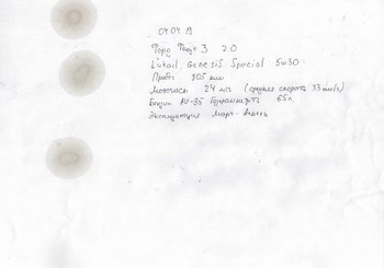

4) Пробег на масле на момент взятия пробы - 805, км из них трасса/город - 30%/70%
5) Сезон эксплуатации масла  март-апрель 2019 г
6) Моточасы ~ 24 Мч
7) Израсходованное топливо Газпром АИ-95-К5 ~ 65
л, при средней скорости 33 км/ч.
8) Пробы взяты с прогретого до 90-95°С двигателя после пробега 30 км по городу, сушились 23 ч при комнатной температуре
Процесс запущен. Видимо температура за бортом повысилась и двигатель хорошо прогревается. Масло очень жидкое, буквально течет по щупу. Поэтому три капли, вместо обычных двух.
