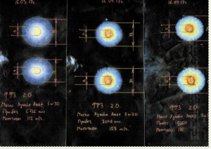

Регулярно делаю капельные тесты масел, что плещутся в моторе Фокуса. Собралась небольшая база. Делюсь наблюдениями.
1) Лукойл Люкс Синтетическое 5W-30
2) Форд Фокус 3 2.0 Паур Шифт
3) Общий пробег на момент заливки 86 464 км
4) Пробег на масле на момент взятия последней пробы - 5700, 8046, 9250, км из них трасса/город - 70%/30%
5) Сезон эксплуатации масла февраль 2017 - апрель 2017
6) Моточасы ~112, 158, 185 Мч
7) Израсходованное топливо Лукойл АИ-95-К5 ~399, н.д,  н.д.
л, при средней скорости 51км/ч., н.д, нд.
8) Пробы взяты с прогретого до 90-95°С двигателя после пробега, сушились сутки.
9) Объём заливаемого масла 4.3л, доливок не было, утечек и расхода масла нет.

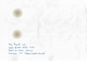

1) Lukoil Genesis Armortech 5W-30
3) Общий пробег на момент заливки 95 712 км
4) Пробег на масле на момент взятия пробы - 6678, км из них трасса/город - 80%/20%
5) Сезон эксплуатации масла апрель 2017 - июнь 2017
6) Моточасы ~145 Мч
7) Израсходованное топливо Лукойл АИ-95-К5 ~530
л, при средней скорости 46 км/ч.

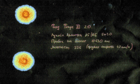

4) Пробег на масле на момент взятия пробы - 106300, км из них трасса/город - 80%/20%
5) Сезон эксплуатации масла апрель 2017 - август 2017
6) Моточасы ~226 Мч
7) Израсходованное топливо Лукойл АИ-95-К5 ~818
л, при средней скорости 47 км/ч.
Изменено пользователем batov_071

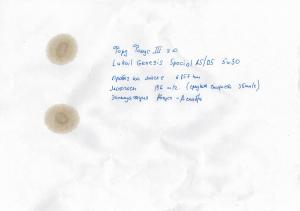

1) Lukoil Genesis Special 5W-30
3) Общий пробег на момент заливки 106 342 км
4) Пробег на масле на момент взятия пробы - 6 857, км из них трасса/город - 70%/30%
5) Сезон эксплуатации масла август 2017 - декабрь 2017
6) Моточасы ~196 Мч
7) Израсходованное топливо Лукойл АИ-95-К5 ~ 562
л, при средней скорости 35 км/ч.

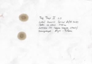

4) Пробег на масле на момент взятия пробы - 8 439 км, из них трасса/город - 65%/35%
5) Сезон эксплуатации масла август 2017 - февраль 2018
6) Моточасы ~ 291 МЧ
7) Израсходованное топливо Лукойл/Газпром АИ-95-К5 ~ 776
л, при средней скорости 29 км/ч.
8) Пробы взяты с прогретого до 90-95°С двигателя после пробега, сушилась 18 часов в гараже при 0 гр и 7 часов при комнатной температуре. (по ходу чуть не досушил).

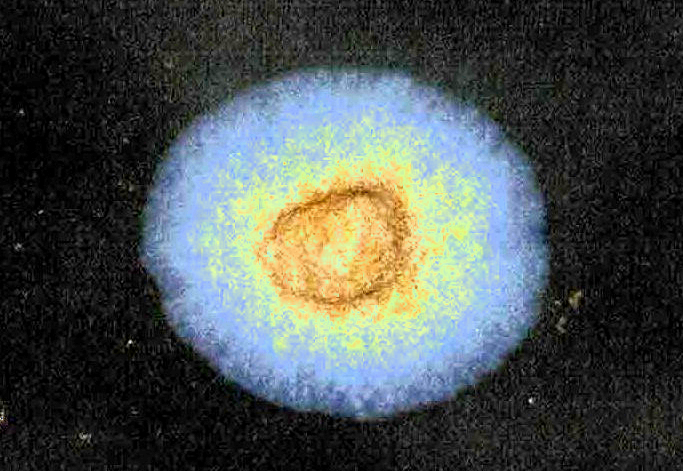

1) NGN Agate 5w30 A5/B5
3) Общий пробег на момент заливки 114 781 км
4) Пробег на масле на момент взятия пробы - 2 950 км, из них трасса/город - 50%/50%
5) Сезон эксплуатации масла январь 2018 - апрель 2018
6) Моточасы ~ 98 МЧ
7) Израсходованное топливо Газпром АИ-95-К5 ~ 280
л., при средней скорости 30 км/ч.
8) Пробы взяты с прогретого до 90-95°С двигателя после 10 км пробега по городу, сушилась 24 часа при комнатной температуре.
Масло живо и здорово, потемнело в соответствии с пробегом.
