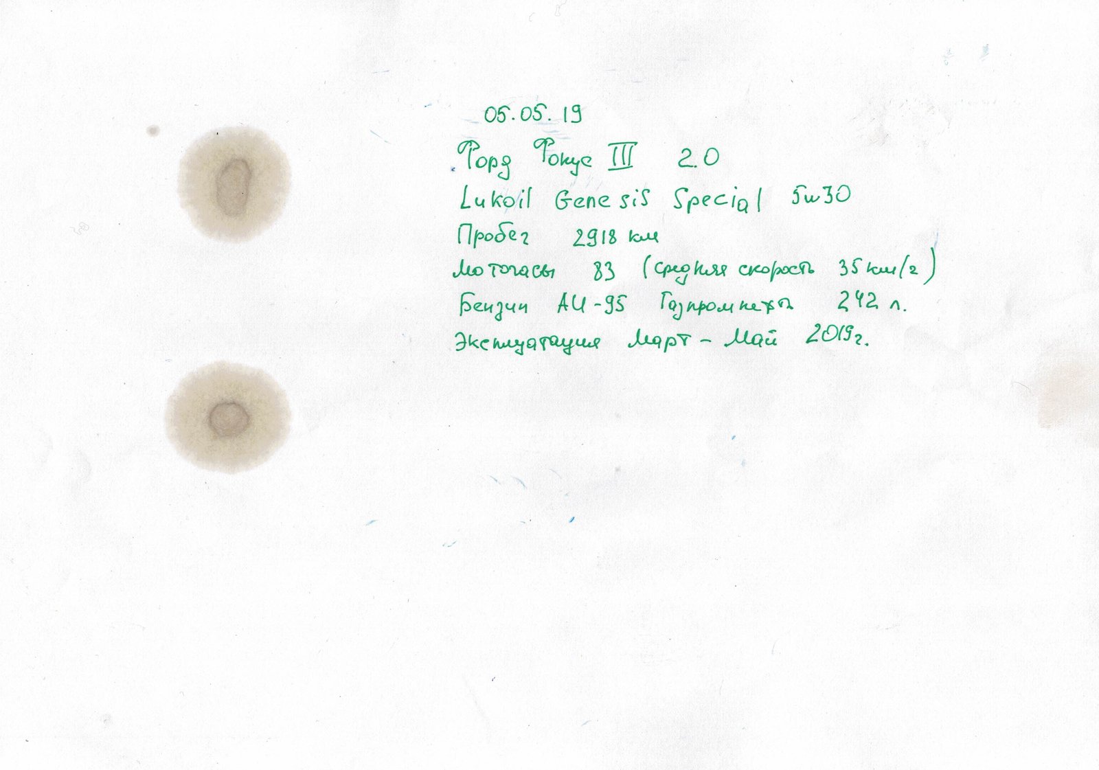

Все в штатном режиме. Старение идет плавно и закономерно. С приходом весны стало гораздо меньше прогрева и больше трассы, как следствие -  средняя скорость держится 35 км/ч. Поэтому при равных моточасах пробег и топлива горит больше.

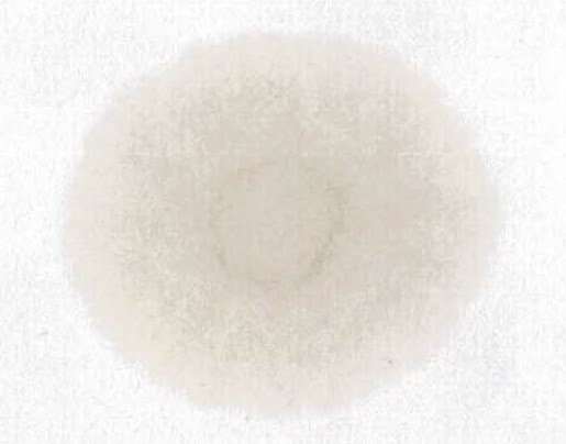

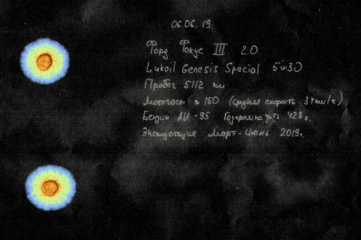

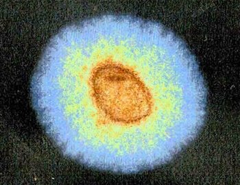

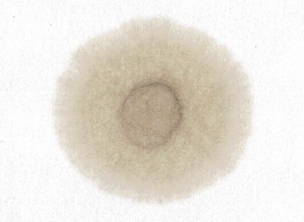

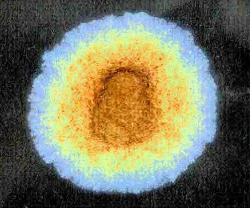

1) Lukoil Genesis Special 5W-30 A5\B5 Масло 11.2018 г. розлива
2) Форд Фокус 3 2.0 Паур Шифт
3) Общий пробег на момент заливки 135 557 км
4) Пробег на масле на момент взятия пробы - 5 112, км из них трасса/город - 50%/50%
5) Сезон эксплуатации масла  март-июнь 2019 г
6) Моточасы ~ 150 Мч
7) Израсходованное топливо Газпром АИ-95-К5 ~ 428  л, при средней скорости 34 км/ч.
8) Пробы взяты с прогретого до 90-95°С двигателя после пробега 15 км по городу, сушились 24 часа в душном офисе.
9) Объём заливаемого масла 4.3л, доливок не было, утечек и расхода масла нет.
С маслом все нормально, закономерно старее, исправно выполняет свою работу.
Вопрос следующий: через 6 дней предстоит марш бросок Тула - Геленджик - Тула. Примерно 2800 км и 40-50 м\ч. То, что масло выдержит - вопросов даже не возникает. Да, подустанет, но криминала точно не будет. Руки чешутся заменить (в гараже масла на 2 года вперед), а здравый смысл говорит - зачем добро на гумно переводить.
Ваше мнение господа?

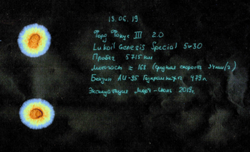

4) Пробег на масле на момент взятия пробы - 5 715, км из них трасса/город - 50%/50%
6) Моточасы ~ 168 Мч
7) Израсходованное топливо Газпром АИ-95-К5 ~ 479  л, при средней скорости 34 км/ч.
Капельная проба сделана перед поездкой на Юга. Примерно 3000 - 3500 км предстоит маршбросок. Посмотрим, как масло переживет данную нагрузку.
На данный момент все в норме, масло работает и закономерно стареет.

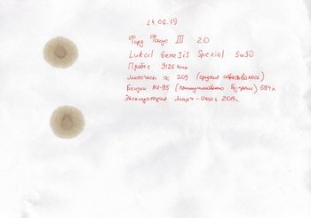

4) Пробег на масле на момент взятия пробы - 9125, км из них трасса/город - 70%/30%
6) Моточасы ~ 209 Мч
7) Израсходованное топливо преимущественно Газпром АИ-95-К5 ~ 694  л, средняя скорость сбрасывалась.
8) Пробы взяты с прогретого до 90-95°С двигателя после пробега 10 км по городу, сушились 25 часа в душном офисе. (возможно чуть пересушена, очень жарко в офисе)
9) Объём заливаемого масла 4.3л, доливок не было, утечек и расхода масла нет, уровень чуть выше середины по щупу.

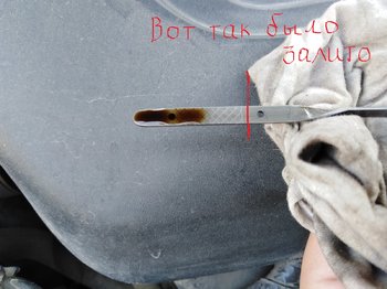

Итак, с момента последнего теста  поездил пару дней по городу и двинут в пос. Новый Свет, Крым. Там поездил по окрестностям (пару раз в Судак, и с. Морское). Режим езды спокойный, без "газа в пол", я бы назвал режим - щадящий. В машине всего два человека, движение в потоке, а где дорога позволяла ехал со скоростью 130-150 км/ч, но это всего 2800-3200 об/мин.
Собственно по маслу:
- уровень остался прежним, как и перед выездом. (чуть выше середины)
- масло на щупе прозрачное, кофейного цвета
- думал что капля будет выглядеть хуже, все же +200 л бензина сгорело, но нет, масло поработало, и вполне живо!!! И зона чистого есть и ядро на месте. Может чуть пересушена из-за температуры в офисе если сравнивать с зимними тестами, но это на уровне погрешности.
- через недельку на слив. планирую не совсем стандартную промывку замутить, но об этом позже.
Как отработало масло - вполне доволен. Считаю, что до 300 м/ч в смешанном цикле еще можно до катать, до полного истощения, но жалко машину, да и куда девать запасы))))))

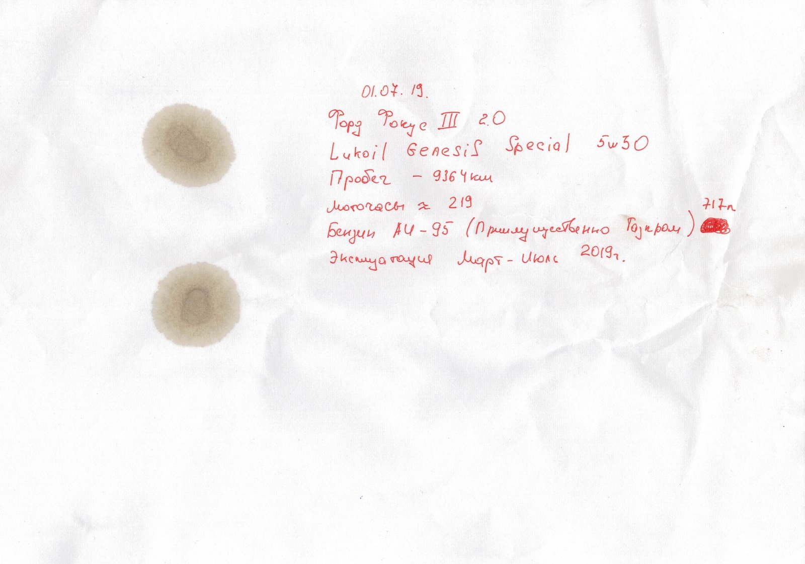

4) Пробег на масле на момент взятия пробы - 9364, км из них трасса/город - 70%/30%
6) Моточасы ~ 219 Мч
7) Израсходованное топливо преимущественно Газпром АИ-95-К5 ~ 717  л, средняя скорость сбрасывалась.
8) Пробы взяты с прогретого до 90-95°С двигателя после пробега 5 км по городу, сушились 26 часа в душном офисе. (возможно опять чуть пересушена)
9) Объём заливаемого масла 4.3л, доливок не было, утечек и расхода масла практически нет, уровень по середине щупа. Машина чуть под наклоном стояла.
Заметных изменений по маслу нет (да и не следовало ожидать за 10 м/ч). Каплю сделал для того, что бы отследить результат промывки. После раскоксовки Ланцера остались пол тюбика мягкой промывки Лавр и пол тюбика 7-ми минутной. На данный момент залил мягкую, перед сменой залью 7-ми минутную.
Посмотрим по капли какие будут изменения.
И как всегда ветер не дает сделать ровную каплю!

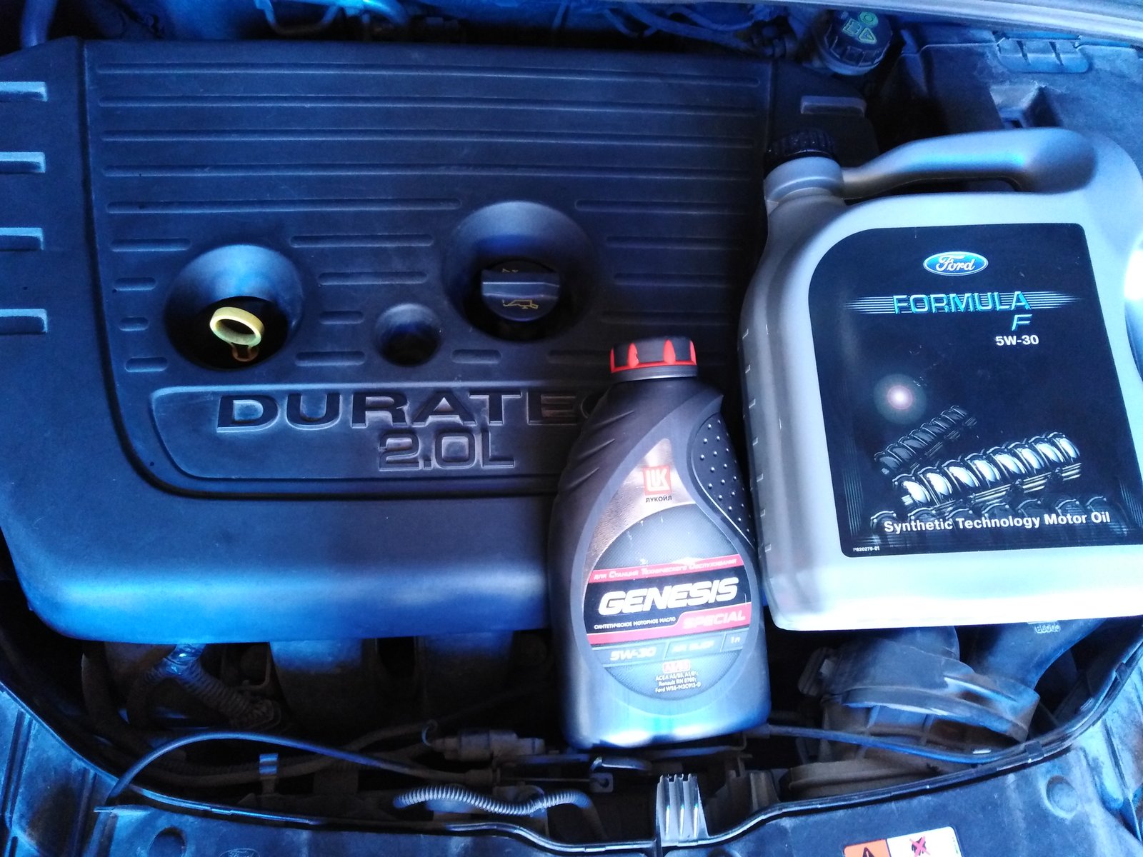

1) Lukoil Genesis Special 5W-30 A5\B5  1.3 л. и Форд Формула F 3,9 л. Общий объем масла 4,2 л.
3) Общий пробег на момент заливки 145 293 км
4) Пробег на масле на момент взятия пробы - 948, км из них трасса/город - 50%/50%
5) Сезон эксплуатации масла  июль 2019 г
6) Моточасы ~ 27 Мч
7) Израсходованное топливо Газпром АИ-95-К5 ~ 82  л,
8) Пробы взяты с прогретого до 90-95°С двигателя после пробега 10 км по городу, сушились 25 часов при комнатной температуре.
Родственник продал своего второго фокуса, а у него осталась початая канистра Формулы, не пропадать же добру. Смешал с Лукойлом Спешилом в указанной пропорции. По попомеру никакой разницы с чистым Спешилом я не почувствовал. Расход и звук двигателя такой же.
На всякий случай отлил данную Формулу в 0,5 бутылочку и морозил в морозилке сутки. Морозилка морозит до - 19. Бежало масло не плохо, походу оригинал.
Покатаю до наступления холодов или 200-250 м/ч, смотря что наступит раньше.

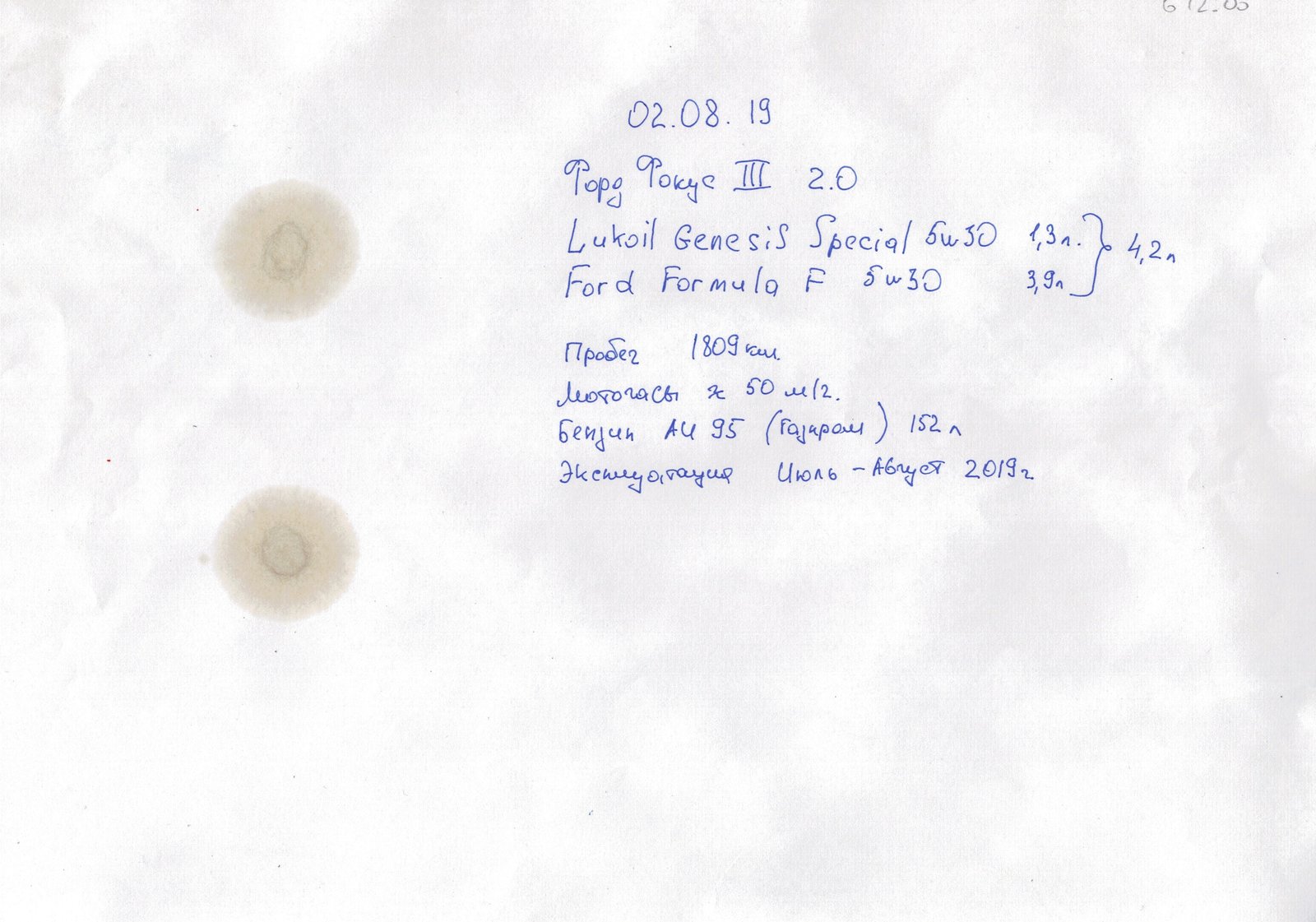

4) Пробег на масле на момент взятия пробы - 1809, км из них трасса/город - 50%/50%
5) Сезон эксплуатации масла  июль-август  2019 г
6) Моточасы ~ 50 Мч
7) Израсходованное топливо Газпром АИ-95-К5 ~ 152  л,
8) Пробы взяты с прогретого до 90-95°С двигателя после пробега 5 км по городу, сушились 24 часа при комнатной температуре.
Все в норме.

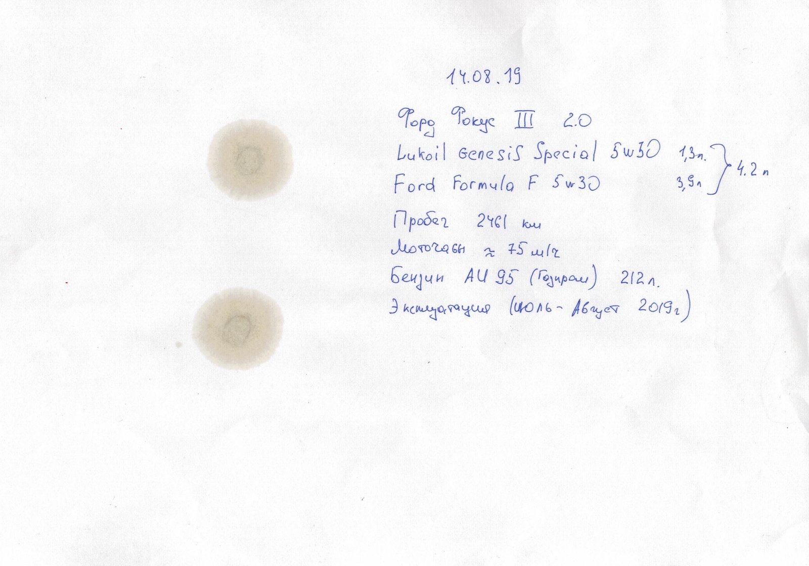

4) Пробег на масле на момент взятия пробы - 2461, км из них трасса/город - 50%/50%
6) Моточасы ~ 75 Мч
7) Израсходованное топливо Газпром АИ-95-К5 ~ 212  л,
8) Пробы взяты с прогретого до 90-95°С двигателя после пробега 10 км по городу, сушились 24 часа при комнатной температуре.
Не пойму. 75 м/ч, 212 л сгоревшего топлива. А судя по капле масло живее всех живых. На прошлом Lukoil Genesis Special 5W-30 A5\B5 к 50 м/ч масло было значительнее уставшее ,чем сейчас при 75. Заправка та же. Режим эксплуатации тот же.
Напрашиваются три возможных варианта ПОЧЕМУ:
1.  Реально в двигателе накапливается кислая среда и продукты горения даже при разумных интервалах и промывки от Лавр реально что-то почистили, помыли, забрали с собой и свежее мало дольше не окисляется.
2. Масло Форд Формула Ф "лучше", более стойко к окислению, чем ранее мною используемые масла.
3. Промывки Лавр сработали и Форд Формула более стойкая.
Наблюдаем дальше.

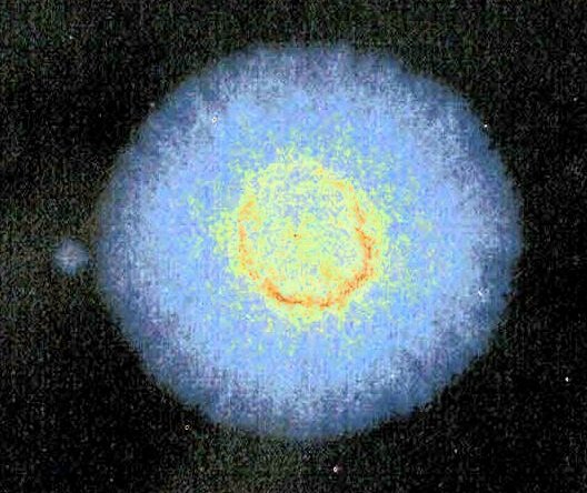

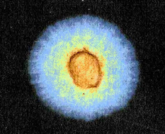

В 08.07.2019 в 13:04, batov_071 сказал:
Лавр
1. Лучше бы не портил масло этой гадостью , а нормальным промывочным от Зика или Ени сполоснул.
Для сильно загаженного есть интересный и совсем бюджетный , но покрытый тайной МПТ2 от ООС.
Это не наставление и не упрек.
2.  Многие про Лук пишсали что темнет раньше и капельный тест старее показывает относительно импортных дорогих.
3. Попробуй делать несколько капель : сразу с горячего, через 10 мин. через 30 мин. Будет интересно.
Изменено пользователем Реактив
