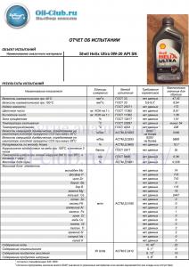

Так ведь есть же анализ на pqiamerica этой рецептуры Тойоты, NOACK 12,9% и CCS 4100, чего по второму кругу-то обсуждать?  :pardon:
• post-3752-0-00995500-1520131961_thumb.pn
http://pqiadata.org/Toyota_0W20.html
P.S. тоже считаю что помутнение вызвано присадочным пакетом, а не базой.  :)
@VAn12, Большая вероятность что в американской банке не GTL с таким NOACK (или низкая вязкость GTL базы не дала особых преимуществ.), не искал MSDS на нее?
Помните у нас была предыдущая версия американской Toyota 0W-20 на гидрокрекинге
http://www.oil-club.ru/forum/topic/22359-22359/
Что то больно походит на нее NOACK'ом  :)
да значит так и есть низковязкий GTL 4 не дал преимуществ в NOACK. Согласен. :)

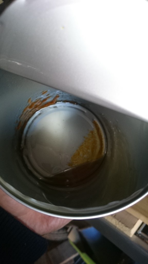

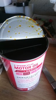

Со слов моего софорумчанина с дрома данное масло куплено в Благовещенске, после вскрытия банки обнаружены нерастворимые осадочные отложения. Отложения липкие, напоминают смолу. Решено не заливать это масло и было куплено масло другого производителя.
Подделка или не кондиция?
Изменено пользователем Strelec
54 минуты назад, Strelec сказал:
Конечно подделка! И это очень печально!
Какая может быть некондиция у Мобила?
Изменено пользователем vasvi
Не торопитесь с выводами, это и есть тот самый не промешанный полимерный загуститель ;) Зря не залил, деньги на ветер выбросил.
