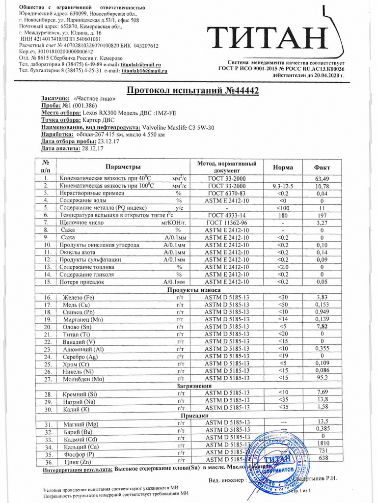

Масло: Valvoline Maxlife C3 5W-30
Автомобиль: Lexus RX300, 1MZ-FE, АКПП, левый руль
Общий пробег на одометре: 267 415 км
Пробег на масле: 4 550 км, интервал 262 865 - 267 415 км
Моточасы: 175 м/ч (из расчета средней скорости 26 км/ч по БК)
Израсходованное топливо: около 615 литров
Доливки масла: не было, уровень снизился на 4-5 мм (примерно 300-400 мл).
Присутствие отложений в двигателе ДО: есть лаковые отложения – ранее вскрывал клапанную крышку
Присутствие отложений в двигателе ПОСЛЕ: не вскрывал, думаю, что ничего не изменилось
Автозапуск: не использовался
Наличие чип-тюнинга: нет
ГРМ: ремень.
Предпусковые подогревы: при температуре 0 град. и ниже использую Webasto в 99%
Период эксплуатации: октябрь-декабрь, от -25оС до +10оС
Срок эксплуатации: 3 месяца
Топливо: АЗС Прайм Prime98 (бывшая Сибнефть) + САТ Ормекс.
Режимы: ориентировочно 20% трассы и 80% города
Фильтр масляный: Toyota 90915-YZZD4
Фильтр воздушный: Sakura A-1145 (при каждой смене масла)
Объем заливаемого масла: 4.4 литра (полный объем с фильтром и сухим картером 5.2 л)
Объем несливаемого остатка: в этот раз получилось около 0,8 литра (промывочного масла Тотек) - не до конца не слили
Отбор масла: При сливе из картера в чистую ПЭТ бутылку, в середине слива.
Отбор масла проходил с горячего или холодного двигателя: с горячего двигателя, перед отбором проехал не менее 40 км.
Что было до этого масла: последние интервалы до 6000-6500 км, эффект накопления кислой среды от перекатов с предыдущих интервалов исключен.
Последние интервалы:
256 750 - 262 350 км – Valvoline Maxlife C3 5W-30 – анализ отработки
250 300 - 256 750 км – UZAUTOOIL Premium 5W-30 – анализ отработки
246 000 - 250 300 км – UZAUTOOIL Premium 5W-30 + Syntolux L-132 (5%) – анализ отработки не выполнял, т.к. производились ремонтные работы
240 000 - 246 000 км – UZAUTOOIL Premium 5W-30 + Syntolux L-132 (5%) – анализ отработки
232 650 - 240 000 км – UZAUTOOIL Premium 5W-30 + МКС Ормекс – анализ отработки
232 500 - 232 650 км – UZAUTOOIL Premium 5W-30 – промывка с составом для мягкой промывки ДВС Ормекс
224 500 - 232 500 км – UZAUTOOIL Premium 5W-30 – анализ отработки
222 500 - 224 500 км – укороченный интервал (2000 км) на масле Лукойл Люкс 5W-30 (промыл от предыдущего масла, свежее слил)
215 000 - 222 500 км – Motul 8100 Eco-nergy 5W-30
207 500 - 215 000 км – ТОТЕК Astra Robot HR 5W-40
200 000 - 207 500 км – NGN Synergy 0W-40
Промывка промывочным маслом: промывка промывочным маслом ТОТЕК Астра Робот
Ремонтные работы, выполненные незадолго перед этой заливкой: не производились.
Присадки: в масло - состав для мягкой промывки ДВС Ормекс (добавлял в свежее масло), в бензин - САТ Ормекс.
Что было сделано перед использованием этого масла:
1. Раскоксовка в масло Ормекс, пробег на раскоксовке 515 км по трассе. Добавлял в старое масло.
2. Промывка промывочным маслом ТОТЕК Астра Робот (КВ100=6,33, температура вспышки 220 град.)
3. Состав для мягкой промывки ДВС Ормекс в свежее масло. Если что - олово 7-8 ррм от него.
Наблюдения:
Расход масла ранее был 200 мл / 1000 км - на UZAUTOOIL Premium 5W-30 (Лукойл Люкс Синтетический 5W-30), Motul 8100 Eco-nergy 5W-30.
На Valvoline Maxlife C3 5W-30 расход составил 150-170 мл / 1000 км.
Сейчас на этом интервале я ни разу не долил масло. Уровень снизился на 1/4 щупа - на 4-5 мм от макс. (примерно 300-400 мл), что в пересчете 65-90 мл / 1000 км.

Мысли по анализу
1) Вязкость при 100С = 10.78 (у свежего 11,74) - вязкость просела на единицу, что явно не от промывки и не от добавляемых присадок, потому как на прошлой отработке без всего этого вязкость тоже упала. Топливо вероятно.
2) Температура вспышки в открытом тигле = 197 - что в принципе и подтверждает что попало топливо.
3) Щелочное число = 3,27 - не знаю на провал это не походит еще, для масла с изначально щелочным 7.88 (которое к тому же методом ASTM 2896) это еще высокое щелочное. До 200мч оно бы выдержало и сравнялось с кислотным. Кислотное тут еще не высокое должно быть.
4) Износ около-нулевой, железа 4ppm. Олово от присадки-промывки Ормекс. И больше ничего нет. Алюминия по нулям, хрома по нулям. Отличный по моему результат.
6) Пакет присадок как у свежего Valvooline Maxlife C3 5W-30 плюс минус. Цинк никуда не делся, это просто другая лаборатория и другой ICP анализатор... Уменьшился немного да.
Вывод: Хорошее масло, срабатывается стабильно и медленно для двигателя убийцы. Молибден помогает в топливной эффективности и снижении износа. Мало угарело по сравнению с предыдущими (потому что это ACEA C3). Я бы менял это масло через 200мч или 6000км в этом режиме. И я бы не переходил вообще на ACEA A3/B4 Valvoline Maxlife 5W-30 - а именно оставлся бы на этом С3. Меньше будет угорать, стабильнее летом по трассе... Да меньше щелочное, но это масло "как масло" на голову выше...

Мысли по анализу
Как объяснить вот эти анализы АСЕА А5/В5? Не иначе как фантастика
- UZAUTOOIL Premium 5W-30 отработка на Lexus RX300 после 6450 км - КВ100 один в один бьет со свежим маслом, 9,83
- UZAUTOOIL Premium 5W-30 отработка на Lexus RX300 после 7500 км - КВ100 таже самая картина, 9,83

@Pavel_NSK, значит я ошибался, все таки промывка повлияла на вязкость :) Залей A3/B4 Maxlife 5W-30 конечно, даже интересно будет твои ощущения в сравнении с C3... Вангую что угар больше будет :) Остаточное щелочное не многим выше.
