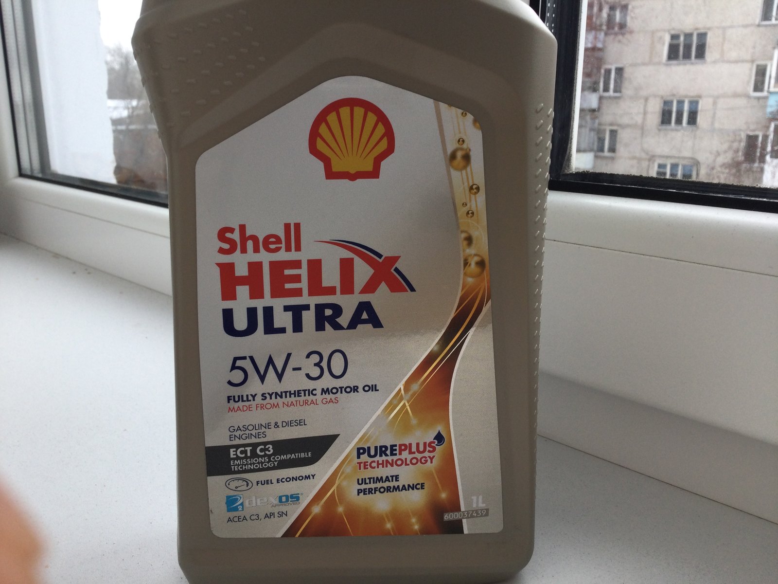

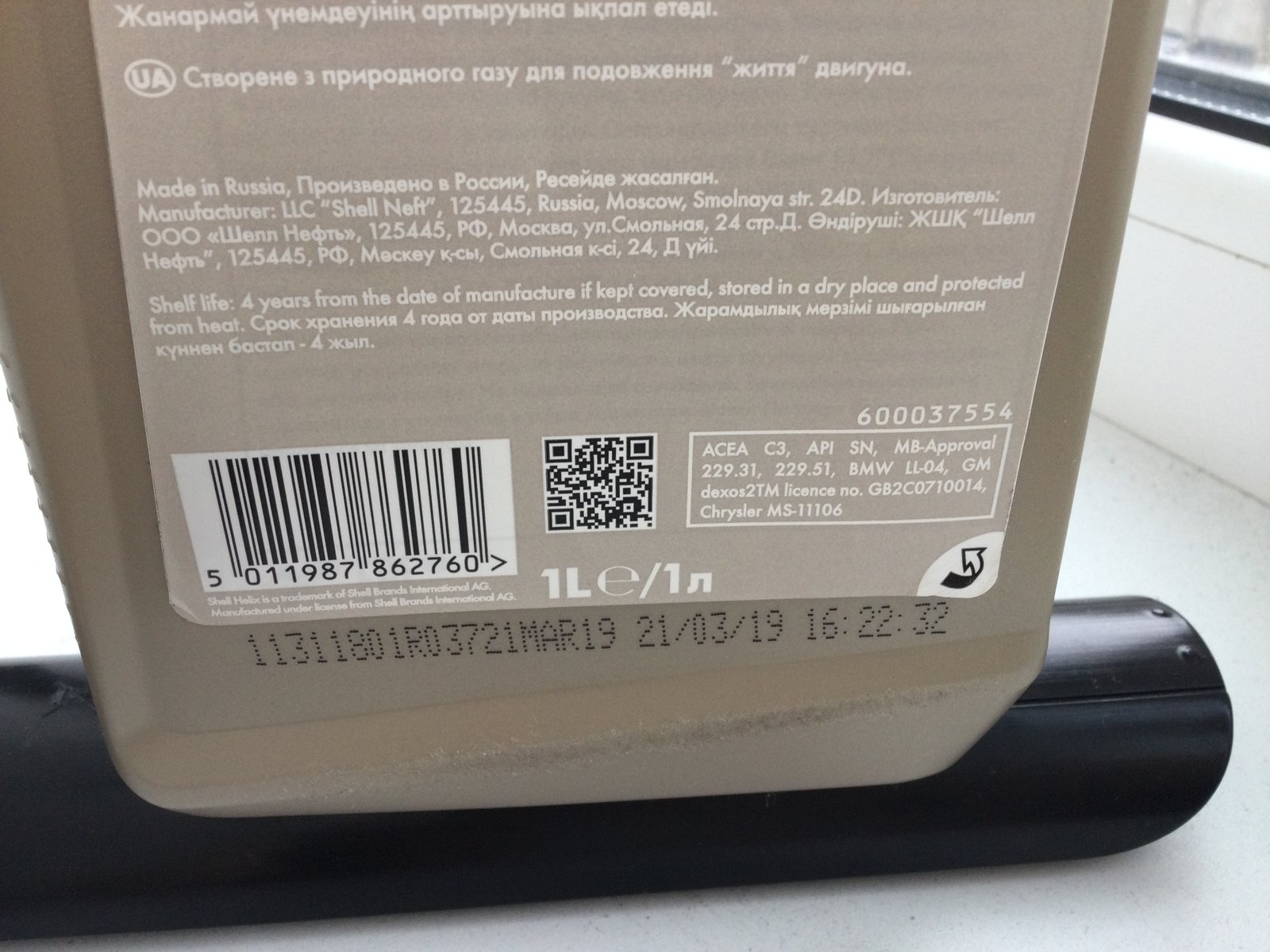

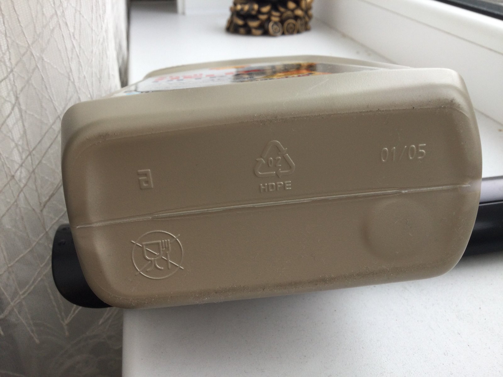

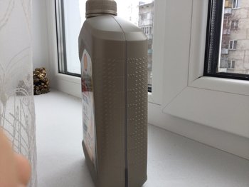

13 ноября 20206 г Северный Казахстан г. Петропавловск. Вот купил 4 и1 литра масла. Коды проверку прошли дата и номер партии ровные. Буквы а и ф казахская тоже норм. Наклейка с калейдоскоп тоже норм. ОТЛИЧИЯ : штрих код прямоугольник с допусками в низу канистры у меня 1/5 также отличается мерная шкала она ниже чем на видео у TORCONа. Думаю это разные партии или заводы. Масло покупал 4L по 15000 тг.( 2678руб) 1L 4200 тг (750руб)
