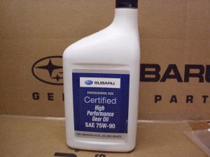

Заводское Idemitsu soa427v1700
Но это не то же масло, что мы обсуждаем.
Вот его состав (весь скромный...):
Изменено пользователем Izb
