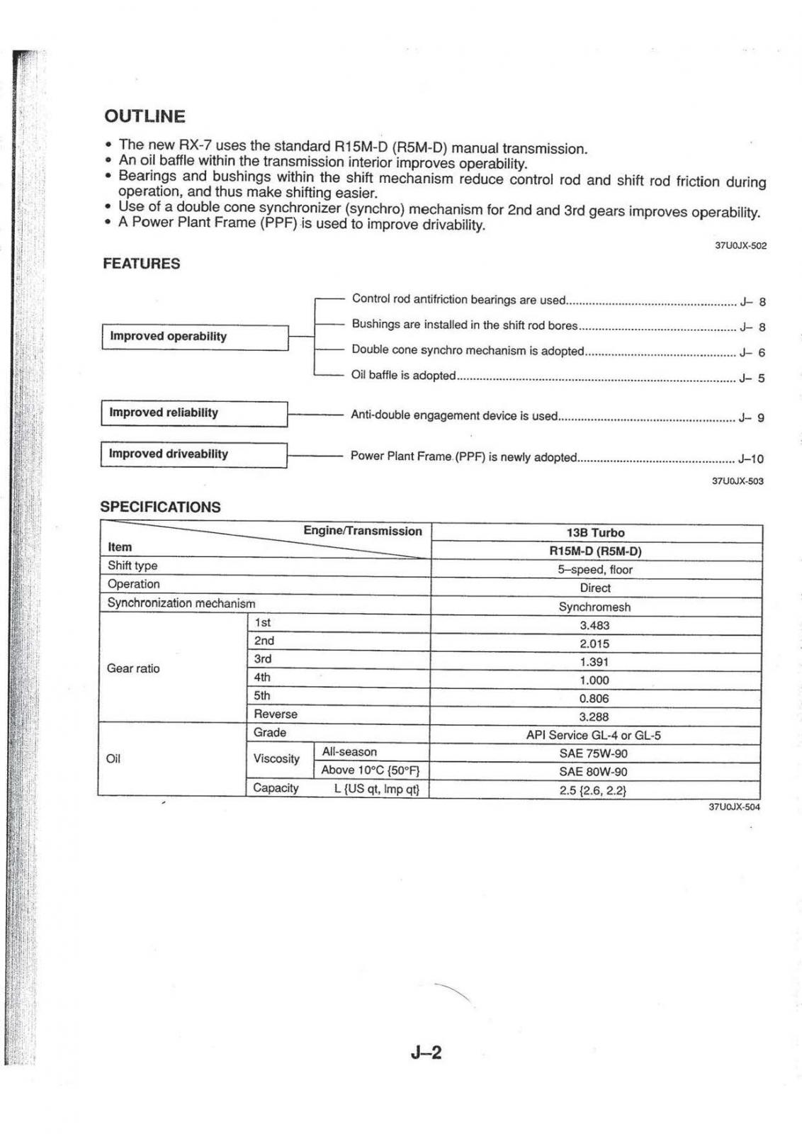

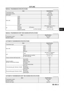

Я совершенно не в курсе этих роторных Мазд, у них действительно в МКПП гипоидная главная пара?
post-9687-0-63130000-1514056732_thumb.jpg   post-9687-0-26109300-1514056095_thumb.jpg  post-9687-0-85246700-1514054256_thumb.jpg
Изменено пользователем Penske
Спасибо за схемы.
Но не нашёл на них требований "только GL-5".
Наоборот, нашёл три раза требование "GL-4 или GL-5", то есть этой МКПП вполне достаточно GL-4.
Можно ли сделать вывод, что масло Idemitsu Racing MTF 75W-90 является GL-4?

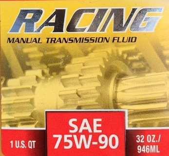

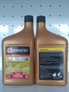

Считаю, что не совсем корректно давать маслу класс GL-5, просто отталкиваясь от рекламных слов про
maximum performance, Enhanced Film Strength, Superior Shear Stability, High Performance
Более того, фраза про  "Provides Smooth Shifting Across AII RPMs" однозначно намекает, что никаким GL-5 там возможно не пахнет, ибо на GL-5 синхронизаторы многих МКПП перестают работать должным образом. А вот про гипоидные дифференциалы что-то на этикетке ничего не видно.
Предполагаю, что Idemitsu-USA удастся в 2018 г пройти сертификацию этого масла на J2360, но при этом и формула масла может быть скорректирована одновременно с этикеткой, на которой вместо прямых шестерёнок появятся гипоидные. Посмотрим...
Изменено пользователем Izb
