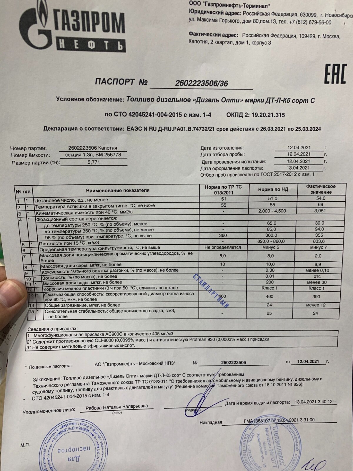

На азс на м2 после Тулы сегодня по паспорту было лето, можно сказать хорошее. Цч 52.5, смазка 290 из того, что запомнилось. Не шедевр, но вполне достойно.

В принципе главное что цетановое не ниже 51 и смазка на уровне Европы. Ну да, сера конечно зашкал, но в приделах
Вот наше летнее, цетан подрос, а смазка так и осталась
Изменено пользователем wrighty

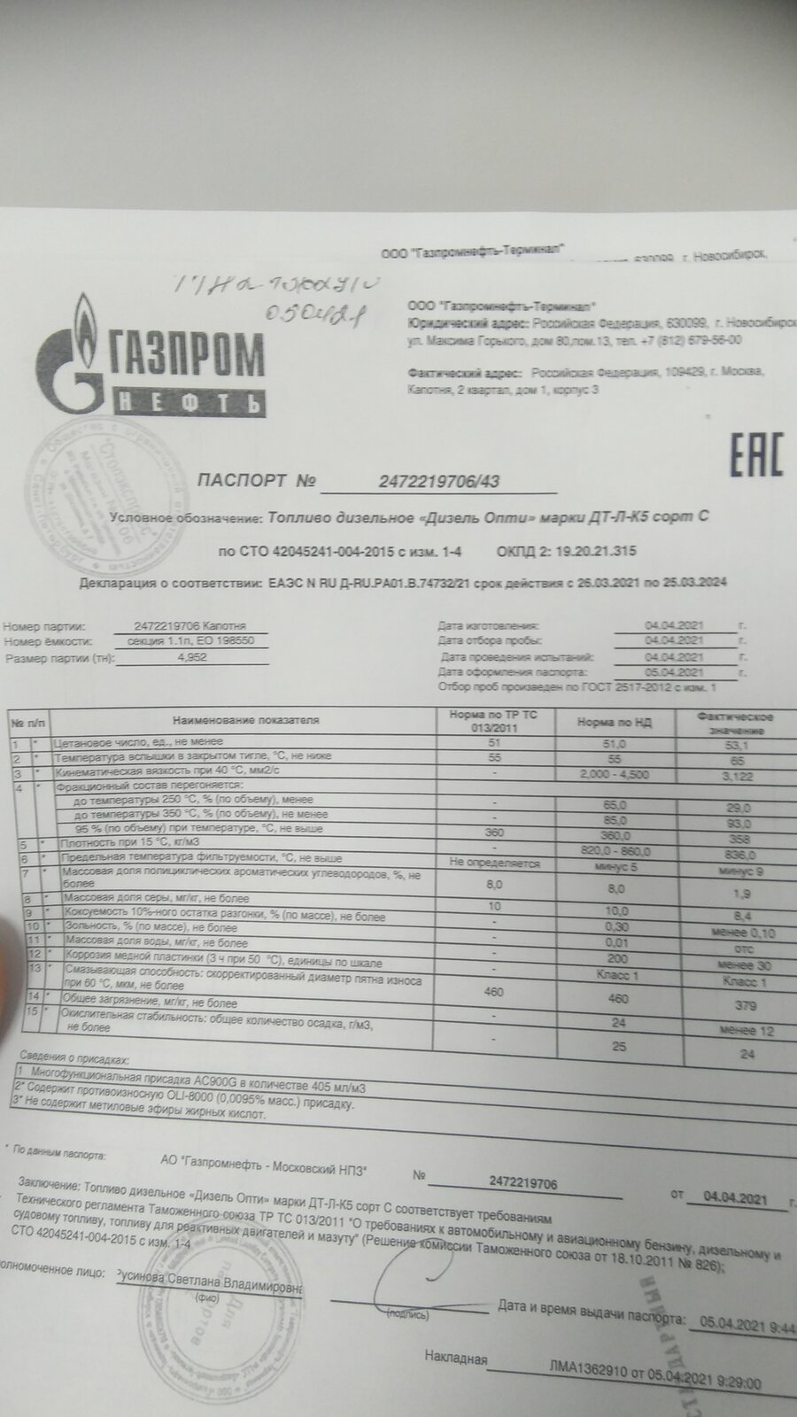

Сегодня. Новорязанское шоссе в районе Чулково. Едет просто отлично!  Даже лучше, чем на Танэко.

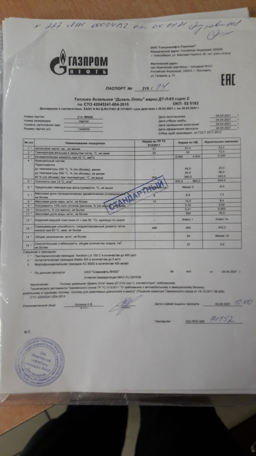

Не везет мне на хорошую смазку у ГПН, как ни заправлюсь, ниже плинтуса. Еще и ПАУ за 2% перевалило.

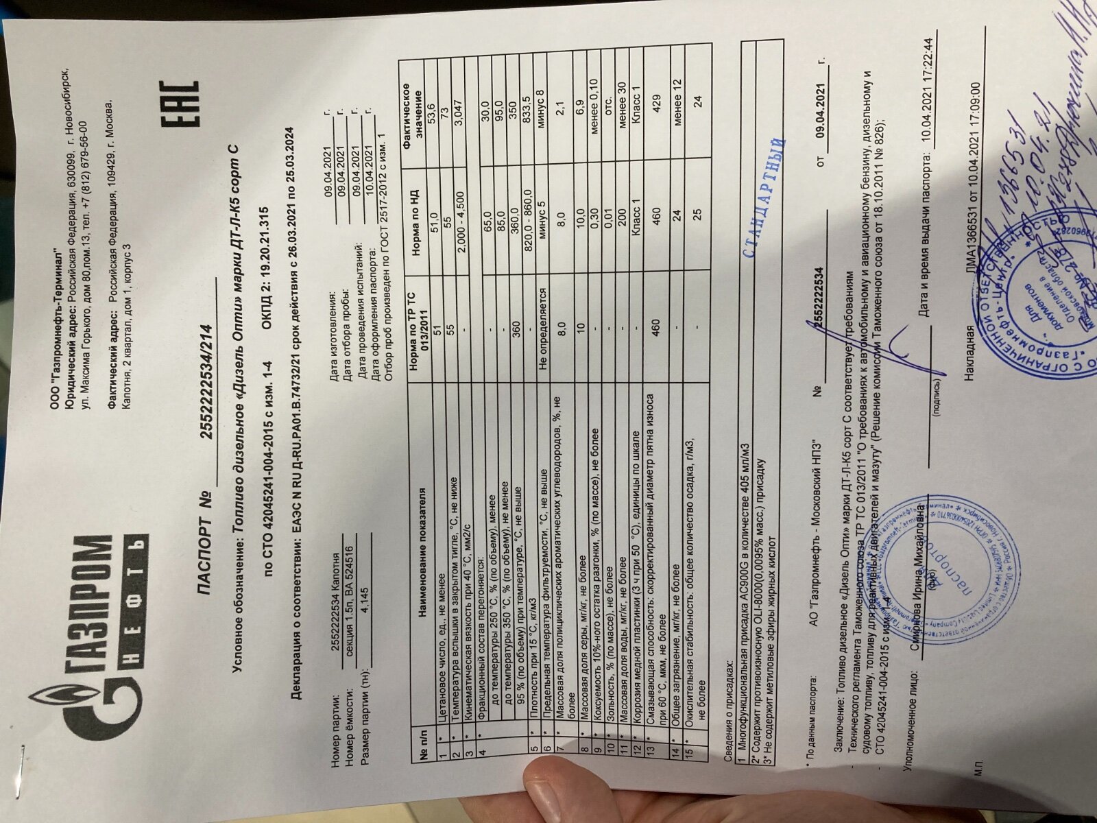

А через пару дней тадам! если б не сера, так вообще супер! Боровское шоссе, перед МКАД
Изменено пользователем kap

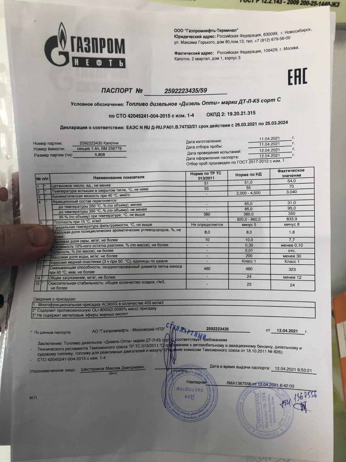

День спустя... появляется какая-то не виданная ранее антистатическая присадка. Смазка становится хуже, серы еще больше(но лично я насчет серы не парюсь). Азс в Марьино, Подольская улица.
Изменено пользователем Bitty
Нет стабильности в этом топливе...
