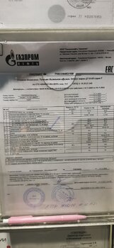

Вчера заправился на внешней стороне МКАД у Алтушки. ЦЧ 53, сера5, ароматика - 2, смазывающая 412... Все вполне достойно..
2 часа назад, kap сказал:
Смотря какая топливная система. Бош для своих cp4 не рекомендует смазку свыше 400.
На фоне последних 450-460 уже нормально...

Та же беда на Боровском, перед МКАД.. Что то на противоизносной присадке экономить стали...
0?ui=2&ik=7a20c66939&attid=0.1.1&permmsgid=msg-f:1710850280948842814&th=17be29441bd5413e&view=fimg&sz=s0-l75-ft&attbid=ANGjdJ-GUXYFn_dyvcy7zZI-j34jGgSMrxHoYXlEXC5s2ijX65N97ngUrsnC63YLoTmhokU7SbVMi94HSAZZY2PgChsKTCL8gPbkICo8JbaknXmYxMOUWTJTSIzrmBo&disp=emb
14 часов назад, kap сказал:
А в соседней теме паспорт с отличной смазкой, может у них погрешность прибора +-50 единиц, и в среднем в районе 400 везде.
