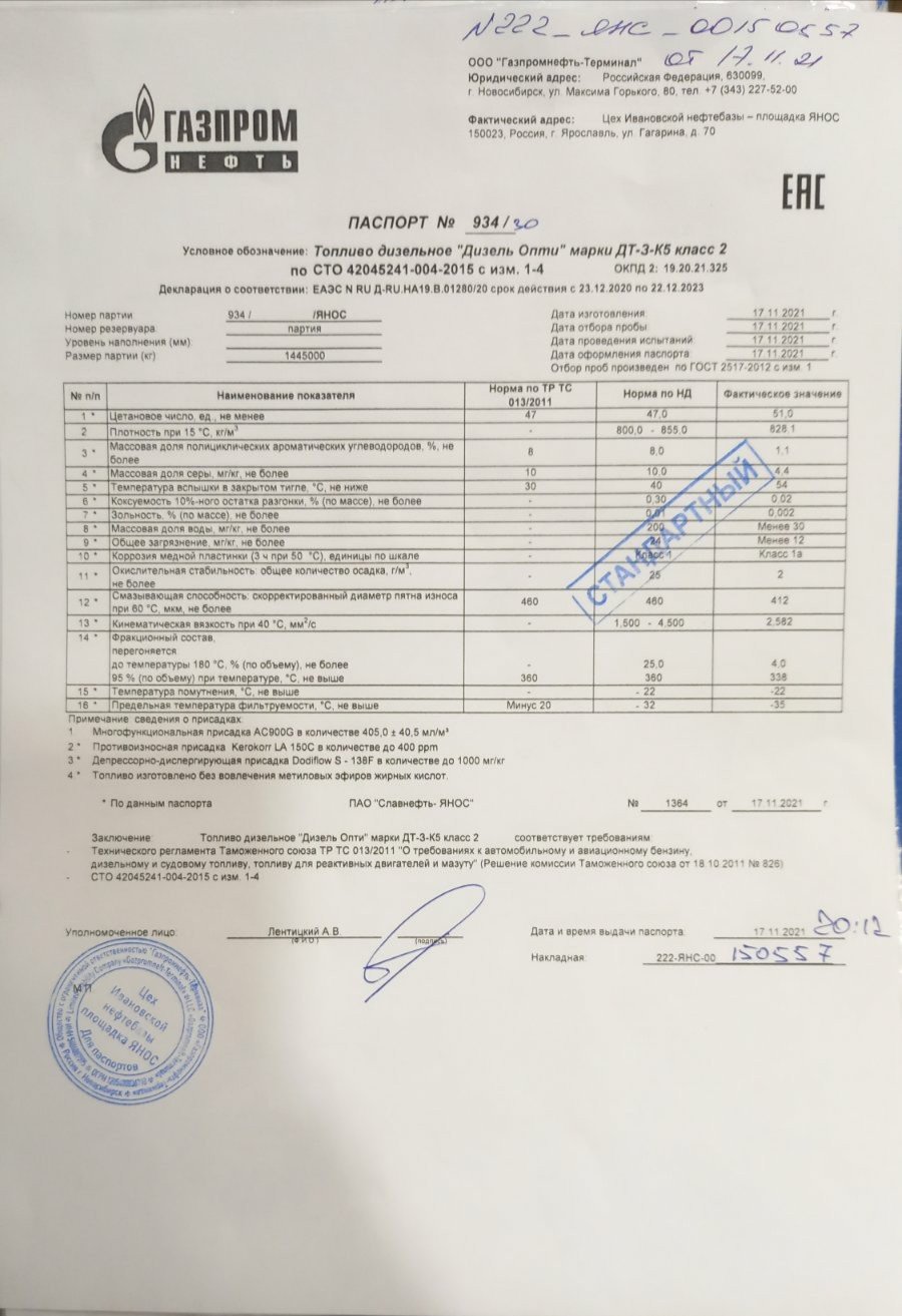

Сегодня заправился на ГПН, совсем не дурное топливо, на Минском шоссе в районе Одинцово.
Большую часть зимы можно откатать на таком топливе ( межсезон ) до -28 в европейской части России с ЦЧ 54,5

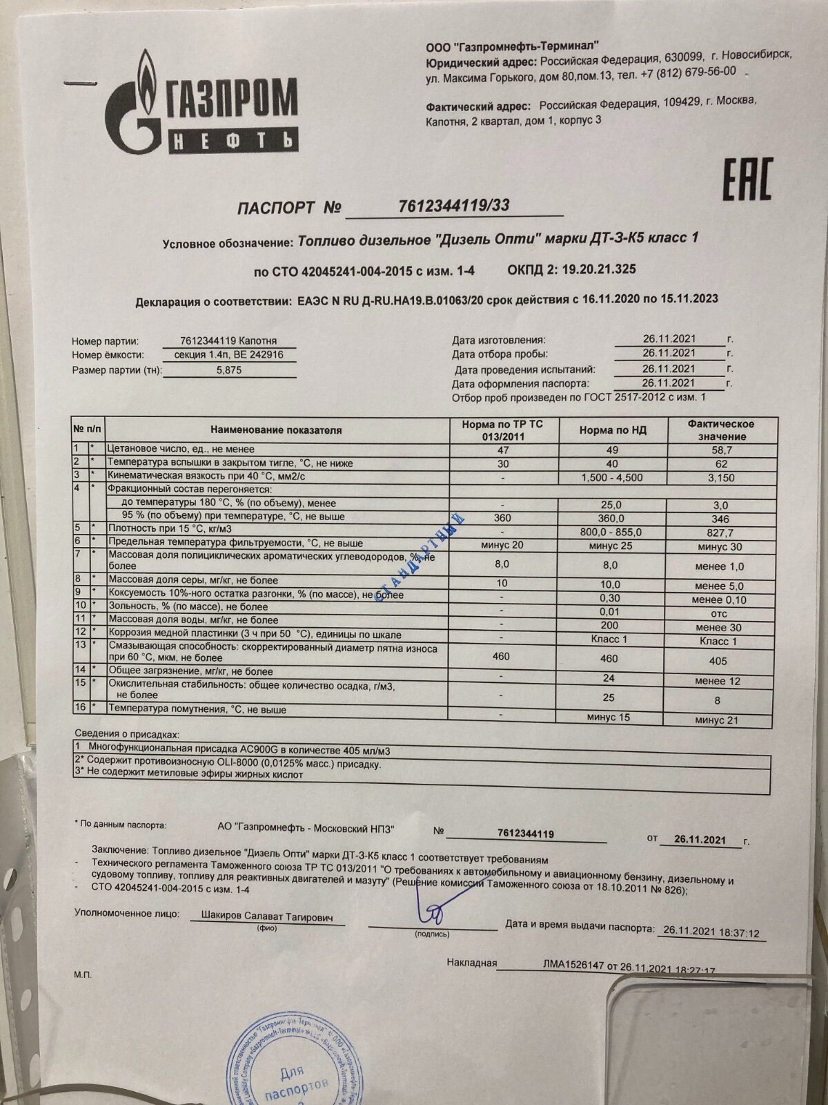

Залил вчера под Можайском на М1:
11 минут назад, Mr.S сказал:

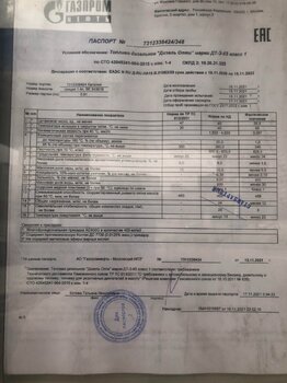

Залил вчера на Киевском ш. +присадки, из-за оплаты через Приложение паспорт не пошел смотреть, - надеюсь, что не хуже, годная партия.
Очень достойное топливо! Еще бы противоизносной побольше добавляли, чтобы смазывающая 200-300 была, так вообще идеальное топливо было бы..
Я 26 заправлялся на Вернадского, на автоматической АЗС, так пятно износа по верхней планке неприятно покоробило.. В остальном неплохое топливо.. OLI8000 у них закончилась, что ли...

А смысл? От партии к партии плавает от 48 до 58...
Ну 58,7 зимой не может быть при всем желании без цетаноповышающей присадки и такой птф:yes:
А смысл ее лить для такого цч? Вернее, какая необходимость тратить на это присадку? У зимы и 48 прокатит.
